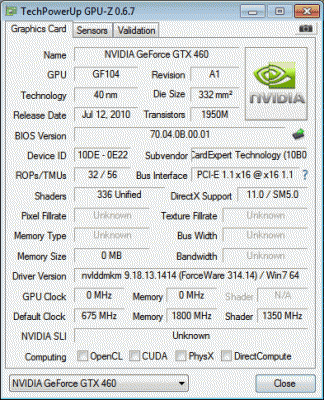

Регистрация: 12.03.2013
помогите видяха Gainward GTX 460 768mb. В последнее время начала глючить то нормально запускается то комп не распознаёт её, в диспетчере восклю знак, ошибка 43, вот что выдаёт gpu-z
что это может быть?
11.gif [ 21.69 КБ | Просмотров: 1334 ]
Регистрация: 07.03.2008
Фото: 6
Походу отходит в мир иной. Попробуй достать почистить контакты. попробуй на другой машине
C633-A2200-Ax2 4200-P9650-FX8350-8700k
Intel810-RivaTNT2Vanta-GFX5200-R9600XT-G7950GT-GTX460-GTX760-GTX970-GTX980Ti
Всё испробовано, даже прошивал другими версиями прошивок-безрезультатно, иногда при запуске вылазиет 8 битые цвета, иногда норм (уже нет), иногда вот это. Постоянно моргает Bandwidth
сильно греется?
Dart-s писал(а):
сильно греется?
В принципе исключено стояла нестандартное СВО, темпа в бублике выше 53 не поднималась, в простое 30-33 гр. Это может быть отвал бошки? Иногда при запуске вылезает 8 битная картинка, иногда норм, иногда вот это
на полагать сейчас не стоит? просто симптомы похожи если темпа зашкаливает. и если не брать в расчет летальный исход, то возможно отслоение крышки чипа - проверь.
Регистрация: 22.02.2010
Ну ошибка 43 гуглить сначала нада! Драйвер не понимает железо т.е обычно проблема аппаратная! У меня такое было на 8800GTX и 9800GT перед отправкой на небо :cry: Точно такое выдавал ГПУз, карты более менее работали в 2д Потом, позже начинались "полоски" и т.д В обеих отпадал чип! качественный прогрев сразу оживлял! Но ненадолго, как правило! Строительным феном прожарьте, или хотябы обычным! Но лучше строительным чип до 200-220 довести! И понизить напругу\частоту на чип, тогда и проживет дольше.
