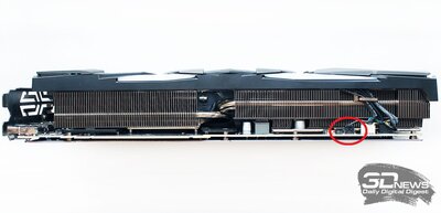

можно как то в обход убогого MSI Dragon center отключать подсветку видеокарты (msi 2070s trio)
athlon 3200+venice ->phenon 2 x3 720 ->xeon e3-1270v3 ->ryzen 5800x
gf6600gt ->gf9600gt ->r5770 ->r290 oc ->2070S ->3090
Регистрация: 15.09.2010
Фото: 13
exl13 может там где разъем есть на котором подсветка висит, выдернуть его да и все, на палитах такой есть
"Что наша жизнь ? - Игра!"
Регистрация: 19.03.2008
Откуда: Беларусь
Выдернуть разъем.

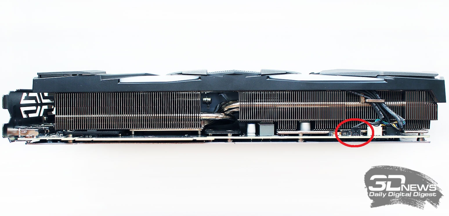

Обзор Палита с упрощенной СО
https://3dnews.ru/1012130/obzor-palit-g ... age-1.html
