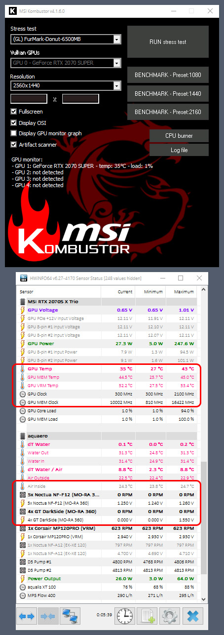

aggression Как вывести отображение температуры памяти и vrm gpu, в hwinfo ?

shuler37
установить датчики. У меня они они подключены к aquaero, показания которого мониторятся чз HWInfo.
ancemin
память прогрелась до 45С при пассивном охлаждении, правда это было 5 мин., посмотрим что будет чз 30.
Пассивное охлаждение зло, так что не получится :/ Если точно помню, прежде чем установить ватер, память разгонялась до 16120MHz.
Есть мысля как еще попробовать, если получится, выложу.

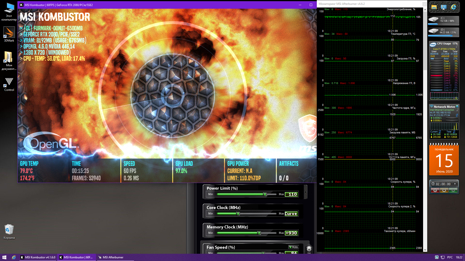

Доброго дня. Подскажите, в каком режиме и сколько по времени тестить память на артефакты в MSI Kombustor?
Регистрация: 21.07.2012
Откуда: г. Тула
Фото: 12
15 минут достаточно, в каком режиме на скрине видно. Кстати Michailovsky, вот такой скрин бы интересно увидеть от твоих удачливых друзей с микроном, и галочку пусть не забудут включить артефакт сканнер.
Для стабильности в 99,9% игр хватит 15-30 мин. Я ради любопытства ставил на 2 часа.
