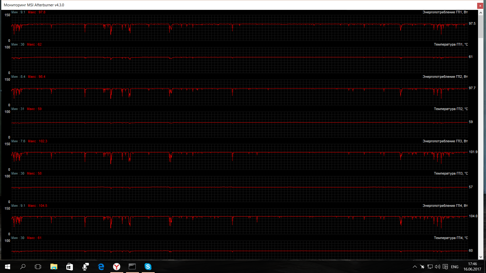

вот такие просадки могут быть из-за процессора при работе в инете -поменял мамку и проц на G3900 ?
Овер 2.png [ 241.23 КБ | Просмотров: 2233 ]
