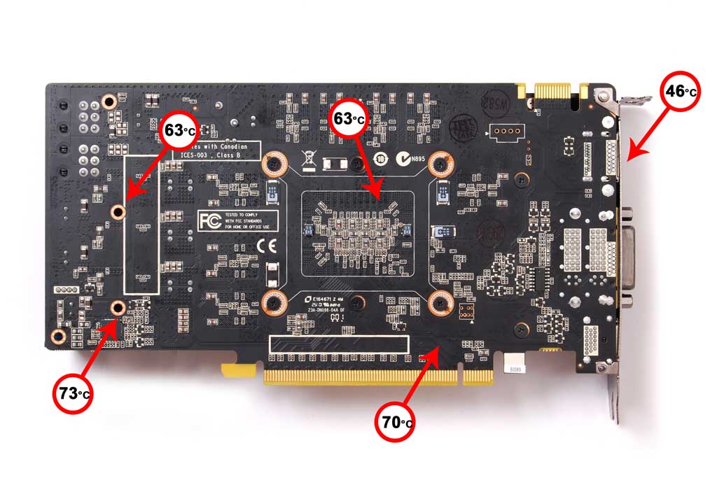

Видеокарта ZOTAC GeForce GTX 460 1GB 256-bit GDDR5 (675 MHz/3600 MHz). Частоты стандартные. Греется в игре Battlefield 3 (Настройки графики - средние) ровно до 99 градусов и не больше. Термопасту менял, ставил и кпт8 и Арктик Кулинг MX2. Поднимал обороты вентилятора до 100%. Не помогает. Раньше больше 90-92 не подымалась. Замерил ик термометром температуры сзади на плате (см. фото). Максимальная температура на плате - 73 градуса, температура выдуваемого воздуха 46. В простое обороты вентилятора 20% и температура 55С.
Теперь вопрос - мог ли датчик температуры карты выйти из строя или это нормальная температура?
Могла ли система охлаждения выйти из строя (там тепловые трубки)?

lex200 крышка отошла - надо скальпировать и менять ТИ. это у 4хх-5хх массовое явление.
Спасибо я понял. А тот скотч, что держит крышку на какой поменять?
Регистрация: 26.03.2009
Откуда: SPb
lex200
Думаю ты имел в виду герметик ?
Если так , то на любой силиконовый .Я авто использовал на печ275

Регистрация: 18.09.2010
Откуда: Вологда
Фото: 12
cure72 писал(а):
lex200
точно - любой подходит.
