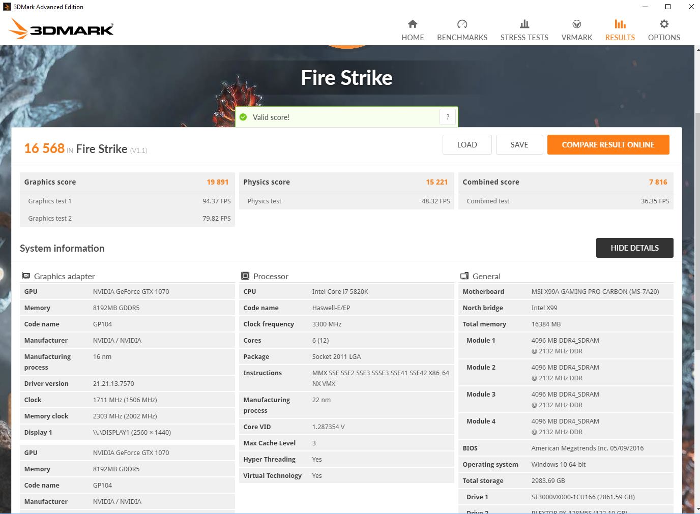

olfirs, да мы о разных вещах с тобой видимо) Я о том, что зная одну лишь базовую частоту ничего не посчитать. Вот мой скрин с "разгоном" ВК, при этом она в стоке бустит 1963МГц) Ну и напругу можно любую поставить естественно)
1.jpg [ 154.74 КБ | Просмотров: 1505 ]
Так-то да, если гнать на сток биосе без курвы, то можно подсчет провести примерный. Позже с парой 1080 покопаюсь под водой, попробую инженерные биосы. Посмотрим, как там частота пойдет)

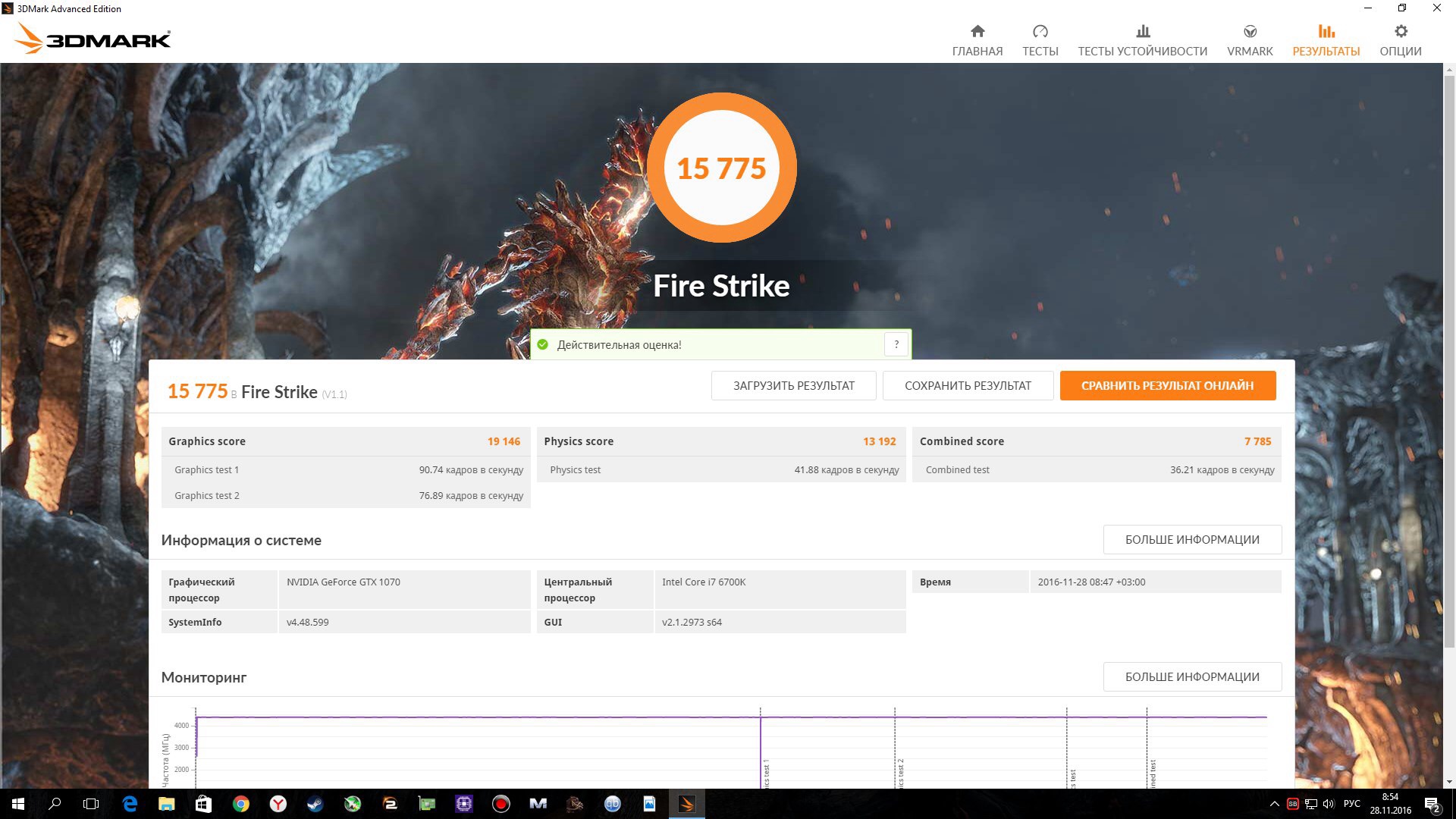

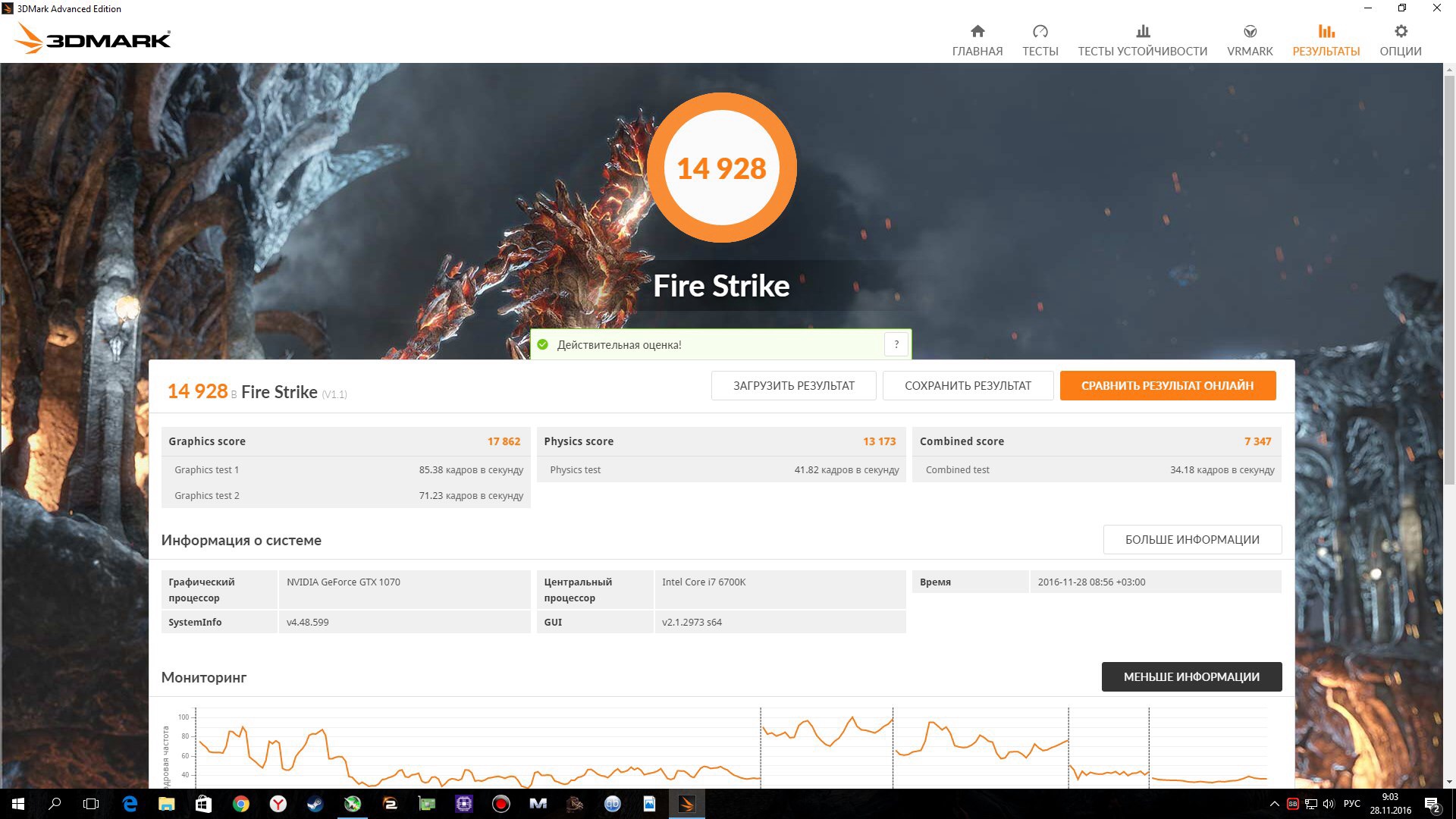

Доброго дня.
Хотел выразить свою благодарность,всем людям,которые делятся всевозможной информацией,котороя находиться в FAQ.И соответственно людям,которые этот самый FAQ составили!
Проштудировав статьи об Андевольтинге,снизил вольтаж и немного разогнал свою MSI GTX 1070 Gaming X.
Экземпляр не самый удачный,в стоке бутстит 1886-1911мгц напряжение 1.050-1.062v.
Снизил вольтаж до 0.950v,работает стабильно на стоковой частоте 1886мгц.
Температура упала в среднем на 3-5C.
С понижением напряжения,до 0.0925,ту же частоту в 1886мгц уже не держит.В играх и бенчмарках артефакты и вылеты.
Оставил на постоянку напругу 1.000v,ядро удалось стабильно разогнать до 1987мгц по ядру и 9400мгц по памяти.
Прирост в зависимости от игры,в среднем 5-6 FPS.
Поделился с Вами результатами.
Прилагаю фото из 3DMark Fire Strike.
В стоке и разгоне.
Как по мне,вполне не плохо!
Как по Вашему мнению?
Буду дальше экспериментировать!
Ещё раз спасибо,наконец то хоть более или менее разобрался как разгонять ВК в MSI Afterburner с помощью Curve.
image.jpeg [ 327.4 КБ | Просмотров: 1333 ]
image.jpeg [ 316.77 КБ | Просмотров: 1333 ]
3-5° - весело. :-) все это мартышкин труд. оставь ВК работать в стоке, Gaming X и так "холодная"... не мешай железке трудиться.

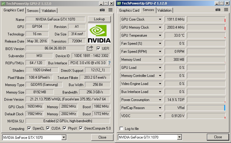

По моему мнению один из моих рефов хоббитов ,утаптывает в повседневном то бишь игровом разгоне как для одной так и для слая мяско гейминг Х. :D Не занимались бы вы ,как вы там изволили выругаться то?Ах да Андевольтингом,ну если только делать нечего :-)
Снимок52.JPG [ 155.55 КБ | Просмотров: 1306 ]
