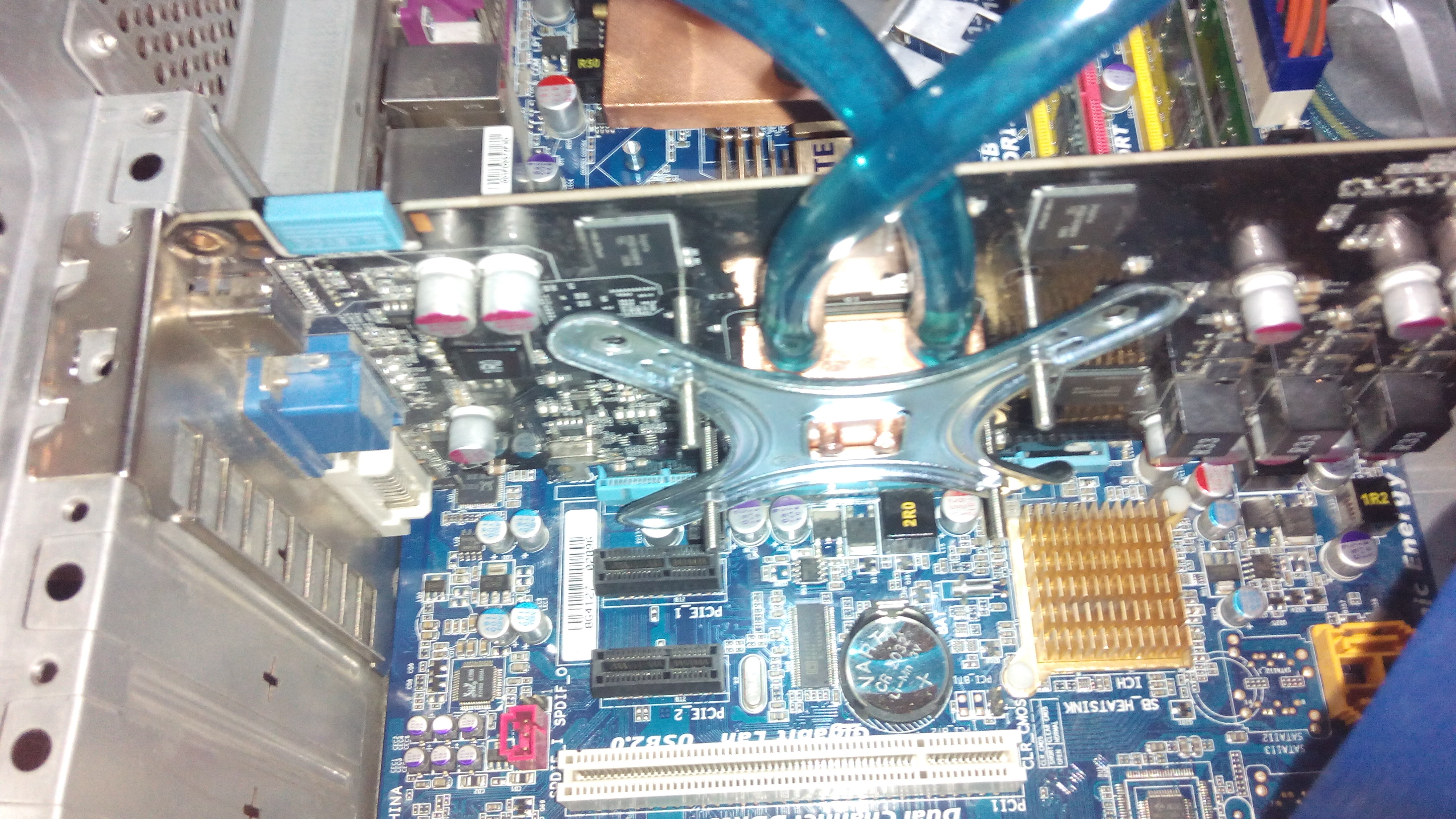

У меня под самодельной водянкой в простое температура 35 градусов, при играх 42 градуса, а при FurMark стресс тесте - 53 градуса, выше не поднимается. :super:
IMG_20160223_183712.jpg [ 1.72 МБ | Просмотров: 3018 ]
Конфигурация компа в профиле
Регистрация: 14.02.2016
А теперь прикложи пальчики к питальнику и забацай туда уже какой нибудь куллерок. Имхо - В карте греется не только GPU.

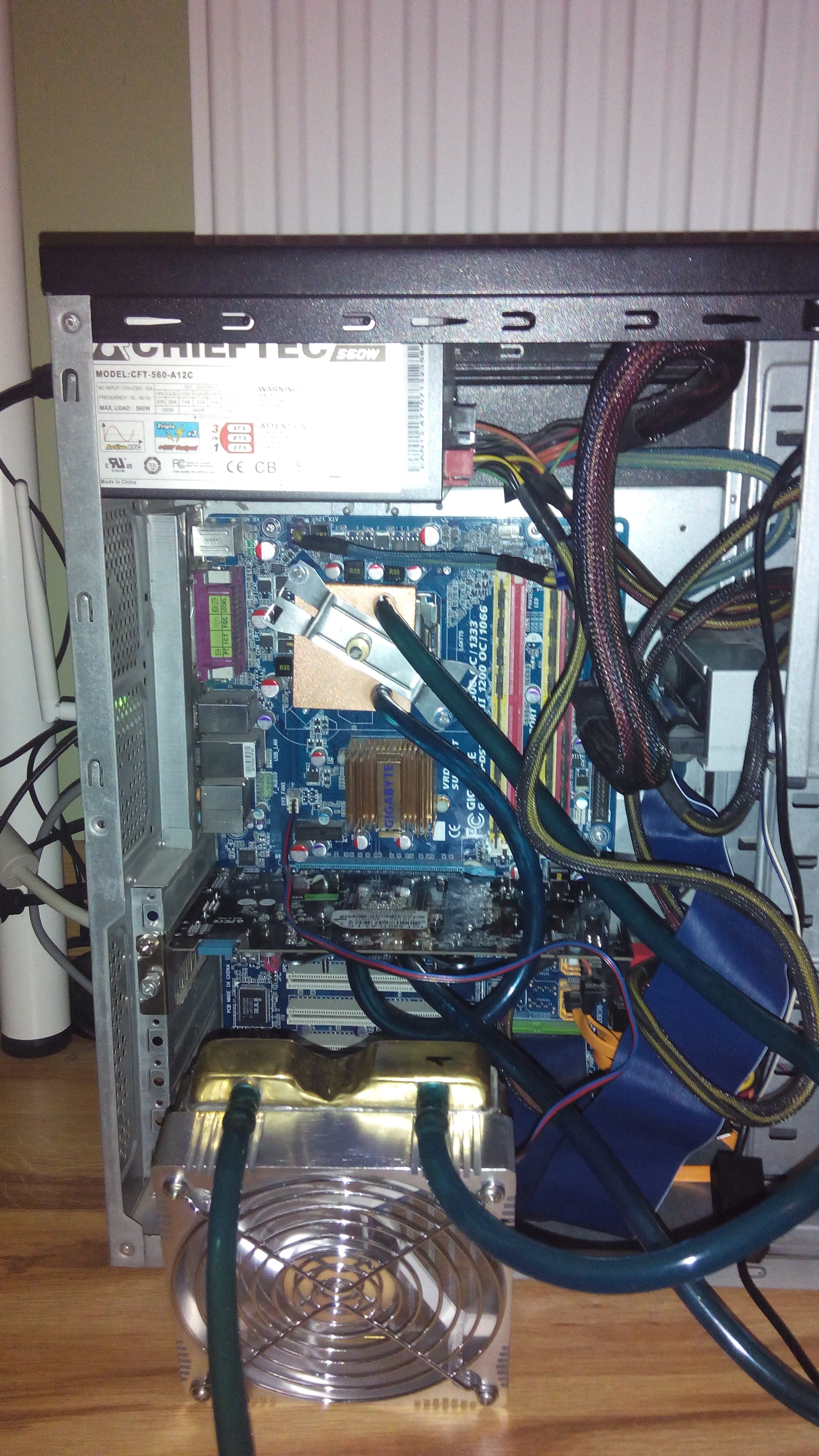

По этому радиатор с куллером стоит так, что продуваемый воздух попадает на карту

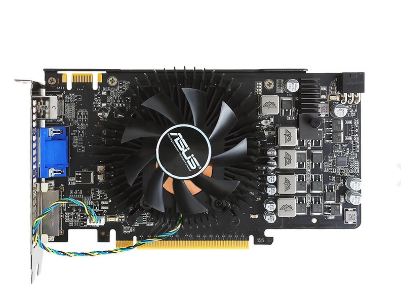

А есть владельцы Asus GeForce GTX 550 TiDi/1gd5/v2 , на которых установлены
Кулер Glaciator Plus (GL+) , есть ли какие то преимущества .
Кулер Glaciator Plus (GL+) - обычно снижает на 10 градусов по сравнению с
другой системой охлаждения .
Может на ней память получше установлена или чип ? Так как версия v2
