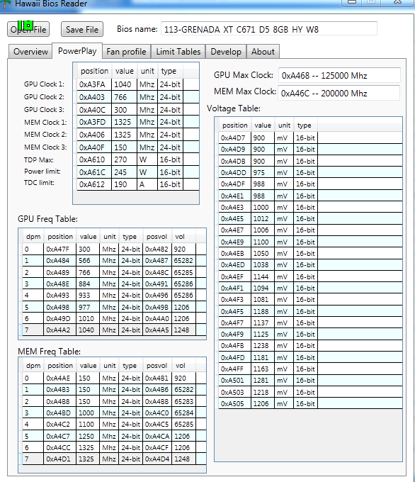

Регистрация: 30.08.2015
Фото: 42
Qvak
мы о радиках и амд а там в разгоне потребление уже чуть ли не в два раза больше
меняя вольтаж в DPM меняется и в общей таблице показатель на реальный
Снимок3.PNG [ 108.63 КБ | Просмотров: 846 ]
Ryzen 7 5800x(4.7Ггц)
ASUS PRIME X470-PRO
PVS 3800Мгц(15-14-14-28-1Т)
Red Devil 6600 XT 2800/2150
Регистрация: 09.10.2014
Откуда: Санкт-Петербург
Фото: 10
После прошивки если смотреть меняется, или как?
Прямо во время редактирования?
Fade to black
Фото: 42
я ещё пока не понял когда он меняется ,только заметил что каких то значений вольтажа вообще не стало в таблице
ASUS PRIME X470-PRO
