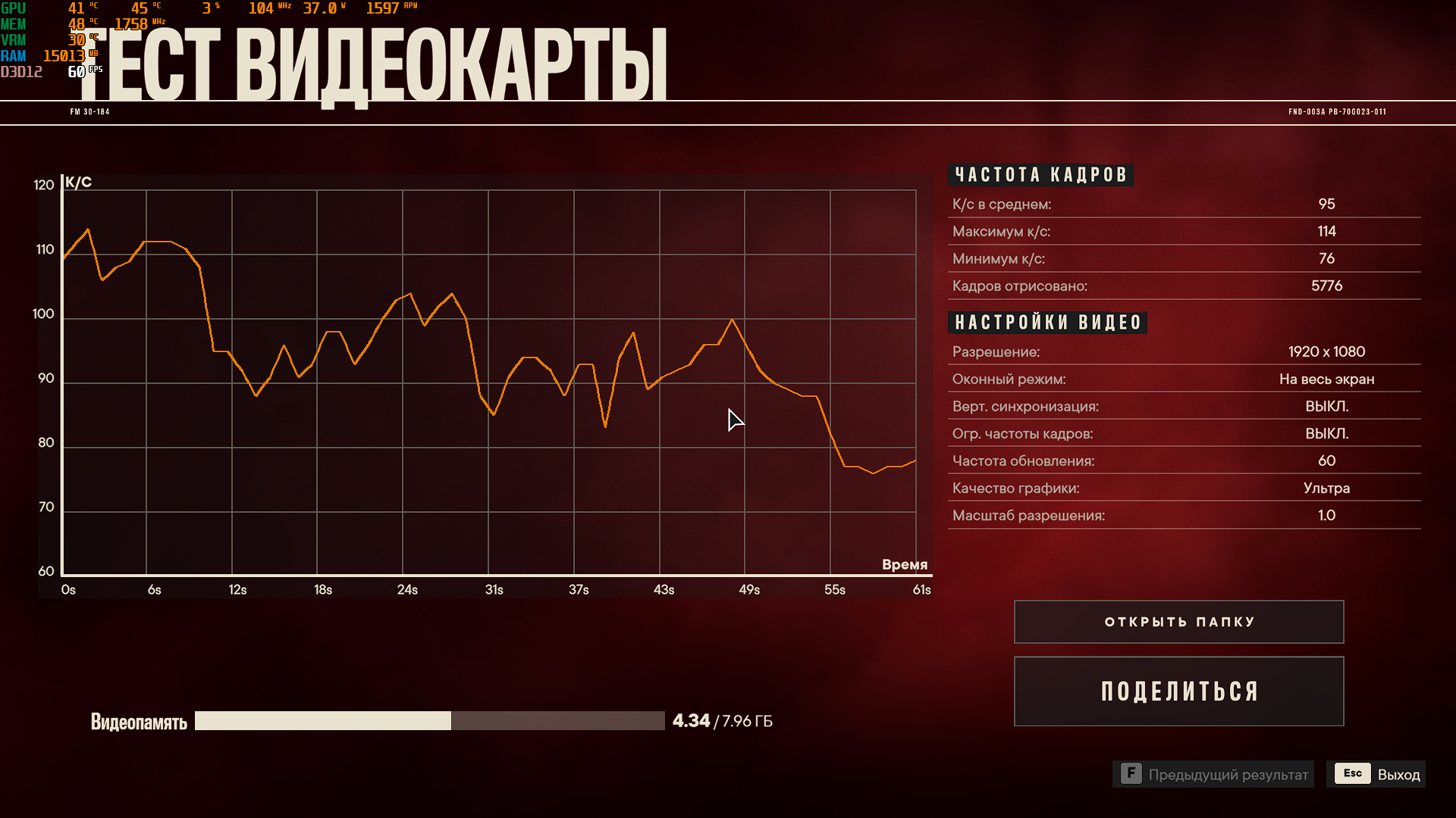

райзен 3600 нормально тянет, кадров 15-25 не догрузит 5700ю рыксу, но это норма, меньше 75 не будет в 1080п почти везде, у меня столько же местами не догружает 9900k, но не везде где то нормально где то отстаёт кадров на 20ть в 6м фаркрае от райзена 5600x.
Комментарий к файлу: недостача 20 фпс (
Снимок экрана (279).png [ 1.81 МБ | Просмотров: 586 ]
