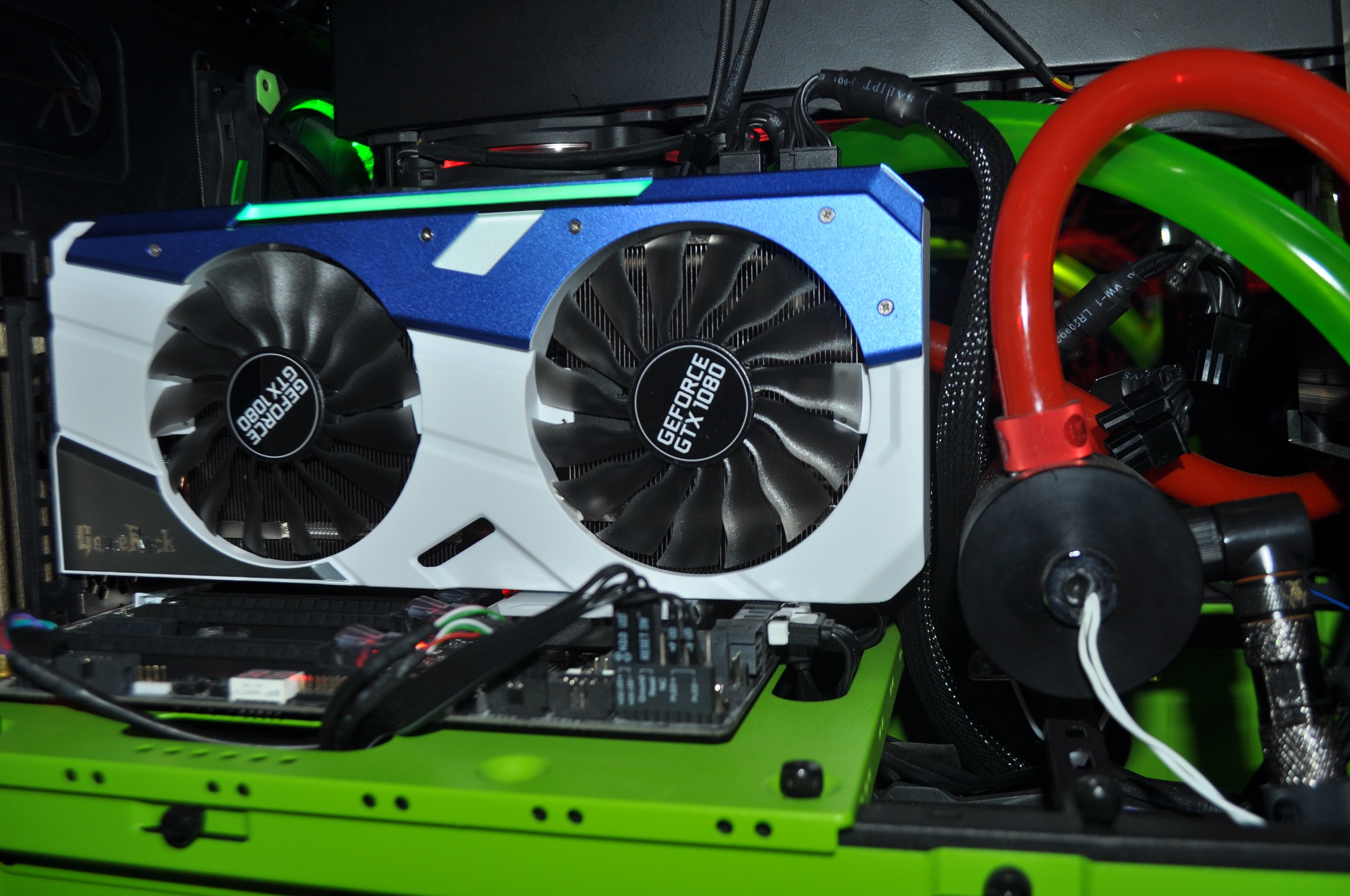

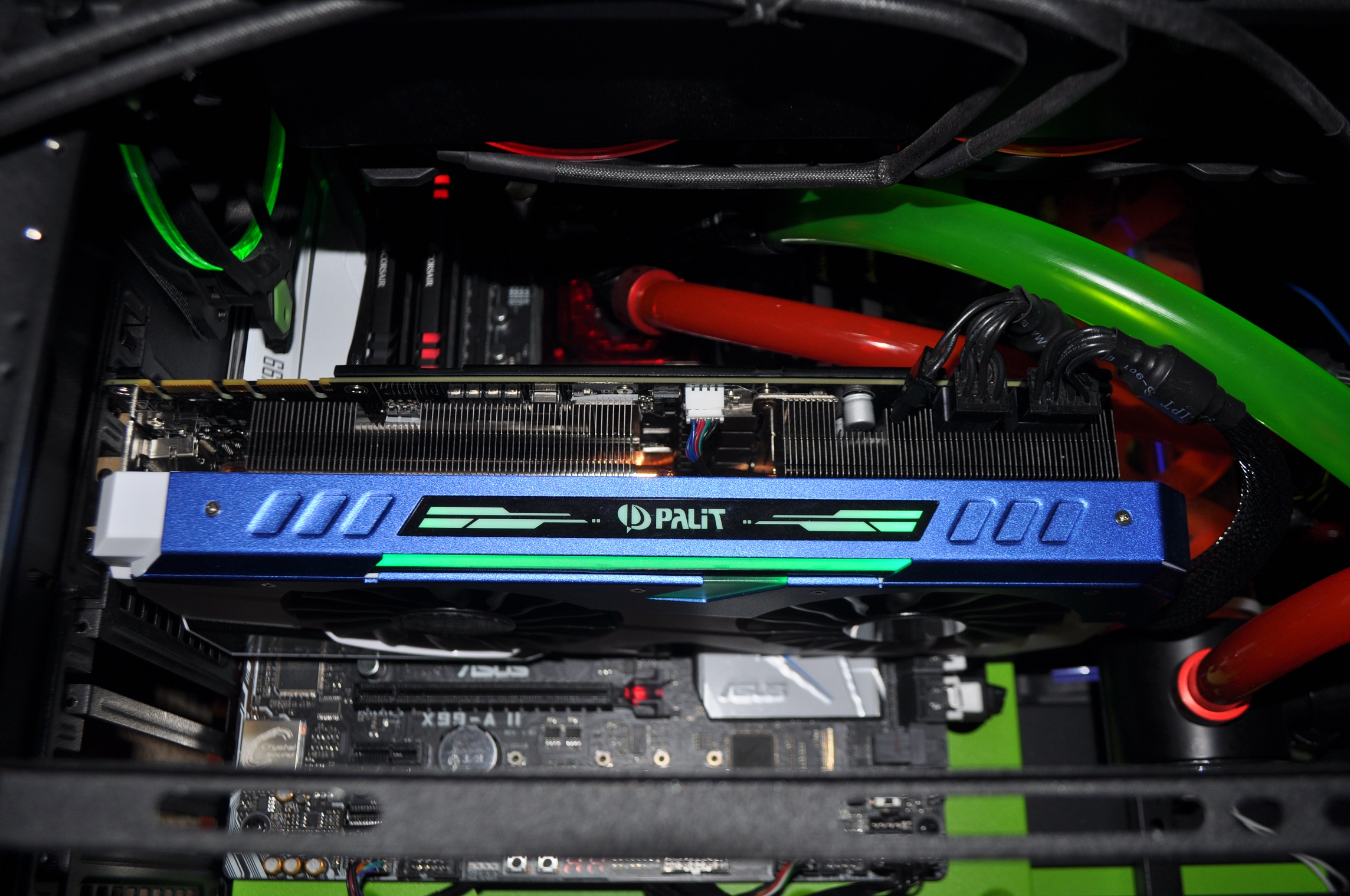

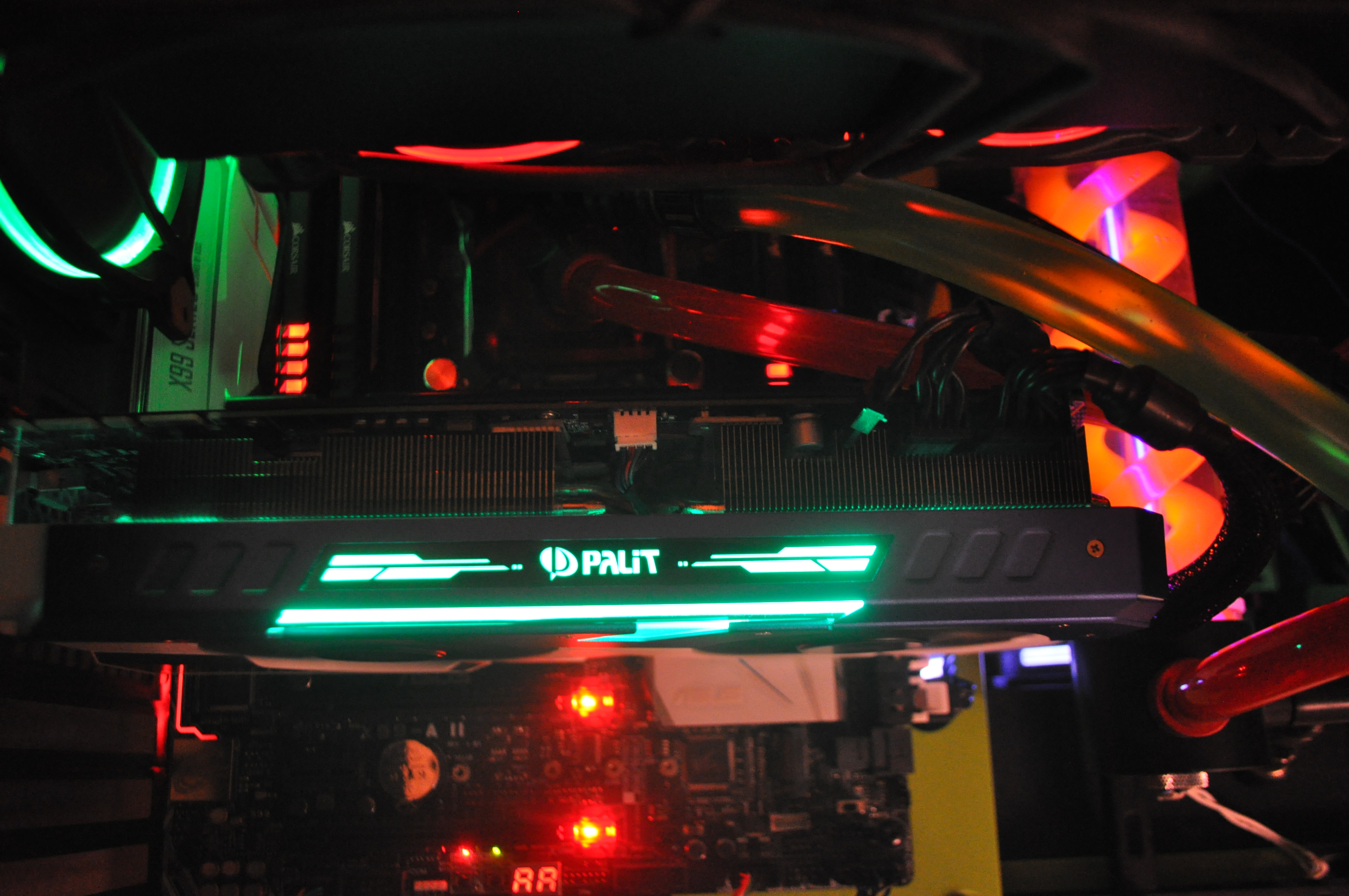

Итак, после первого неудачного опыта с Palit gtx1080 Gamerock Premium (попался брак, пищали дроссели под любой нагрузкой, СО не справлялось с нагрузкой даже на 100%RPM) сравниваю с новым экземпляром. Никаких посторонних шумов, СО шикарно справляется(за весь день, полный бенчмаркинга, не подвела ни разу, хотя поддавал и 1.193в на чип, выше для воздуха уже критично), разгон очень даже хороший(в принципе, и прошлый экземпляр гнался очень даже хорошо, если бы не брак - оставил бы себе, Zotac extreme был куда более плох в плане разгона).
Внешний вид на любителя, SJS мне по расцветке всё же больше нравится :-)
2.JPG [ 822.69 КБ | Просмотров: 1614 ]
3.JPG [ 791.63 КБ | Просмотров: 1614 ]
DSC_0912.JPG [ 4.61 МБ | Просмотров: 1614 ]
По фоткам видно, что до слота pci-e осталось немного расстояния, второй 1080 нет сейчас, так бы проверил температуры в sli в таком режиме. Можно в принципе 480 вставить(1070 слеплены, их не вставить), но морочиться не хочется с драйверами. Может что-нибудь придумаю :)
В итоге остановился с разгоном 2200х11100 МГц при 1.150В на воздушной СО, без артефактов и прочего. Уже горячо, для постоянки только под водой можно попробовать, но я остановлюсь на 2136-2150х11000 со стоковой напругой.
