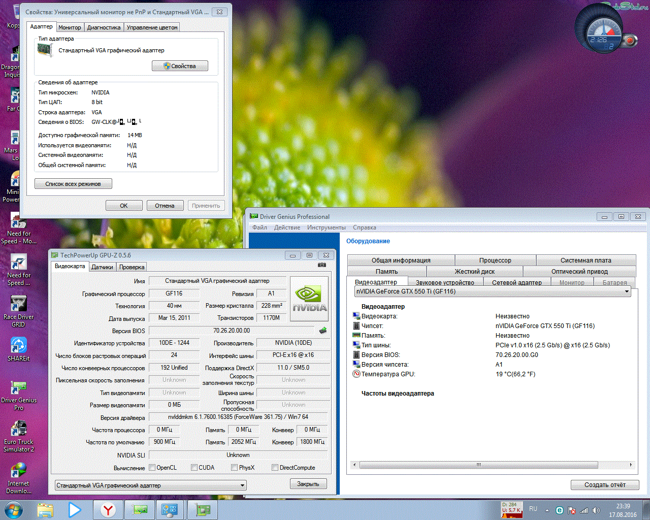

Люди помогите!!!)) Приобрел GTX550Ti китайского производства, работала под водянкой, но пару дней назад перестала включаться на приветствии винды(безопасный режим, снос дров), винда загружаетсья как с VGA адаптером!!! подскажите возможные проблемы и их решение, за ранее благодарен
1.gif [ 436.19 КБ | Просмотров: 3490 ]
Remember
Регистрация: 17.02.2012
Откуда: Из СССР!!!
Фото: 6
Отвал ГПУ
Sweet&Bitter => Ugly-Man
Регистрация: 10.04.2016
духовка поможет????
Remember
Откуда: Из СССР!!!
Фото: 6
Больше нет вариантов,может быть мастер есть реболинг сделает?

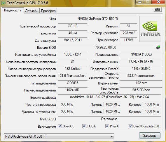

Регистрация: 06.09.2008
У клиента мси 550ти. Карточка старая, с первого же дня не дружила со стоковыми частотами 950/2150
Пофиксили просто - через msiAB снизили до 900/2100 и бед не знали.
Пришло время переустанавливать виндовс (с) и теперь msiAB + 372.70 не дают корректировать частоты. Двигаешь ползунок, жмешь Apply, частоты ставятся обратно.
Куда копать? Проги все от имени админа, пробовал колдовать в настройках - толку нет.
upd
1. через нвидиа инсперктор таж самая картина НО см. п.2
2. можно изменять только частоту гпу! стоит подвинуть память или напругу - слетает в сток.

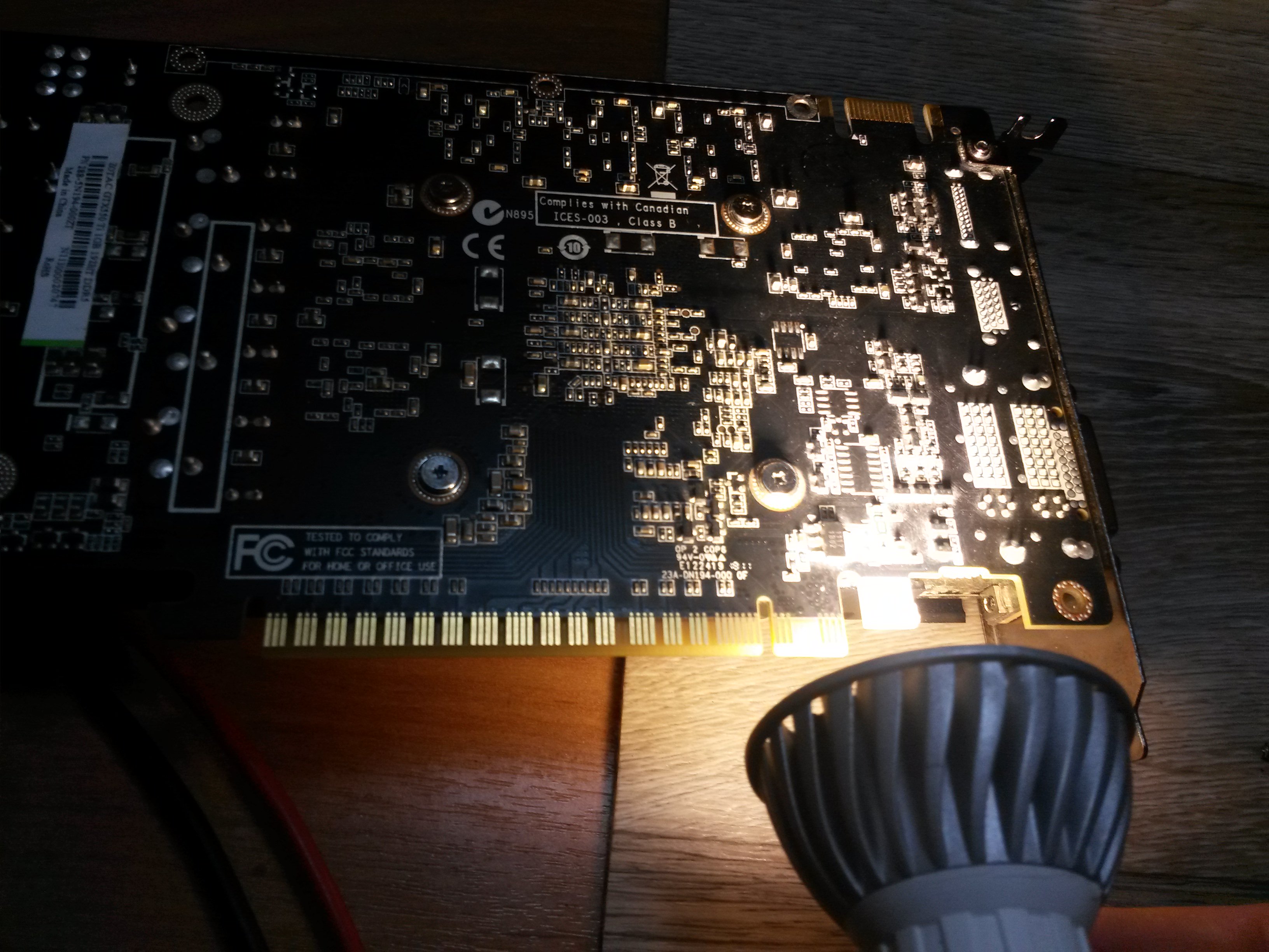

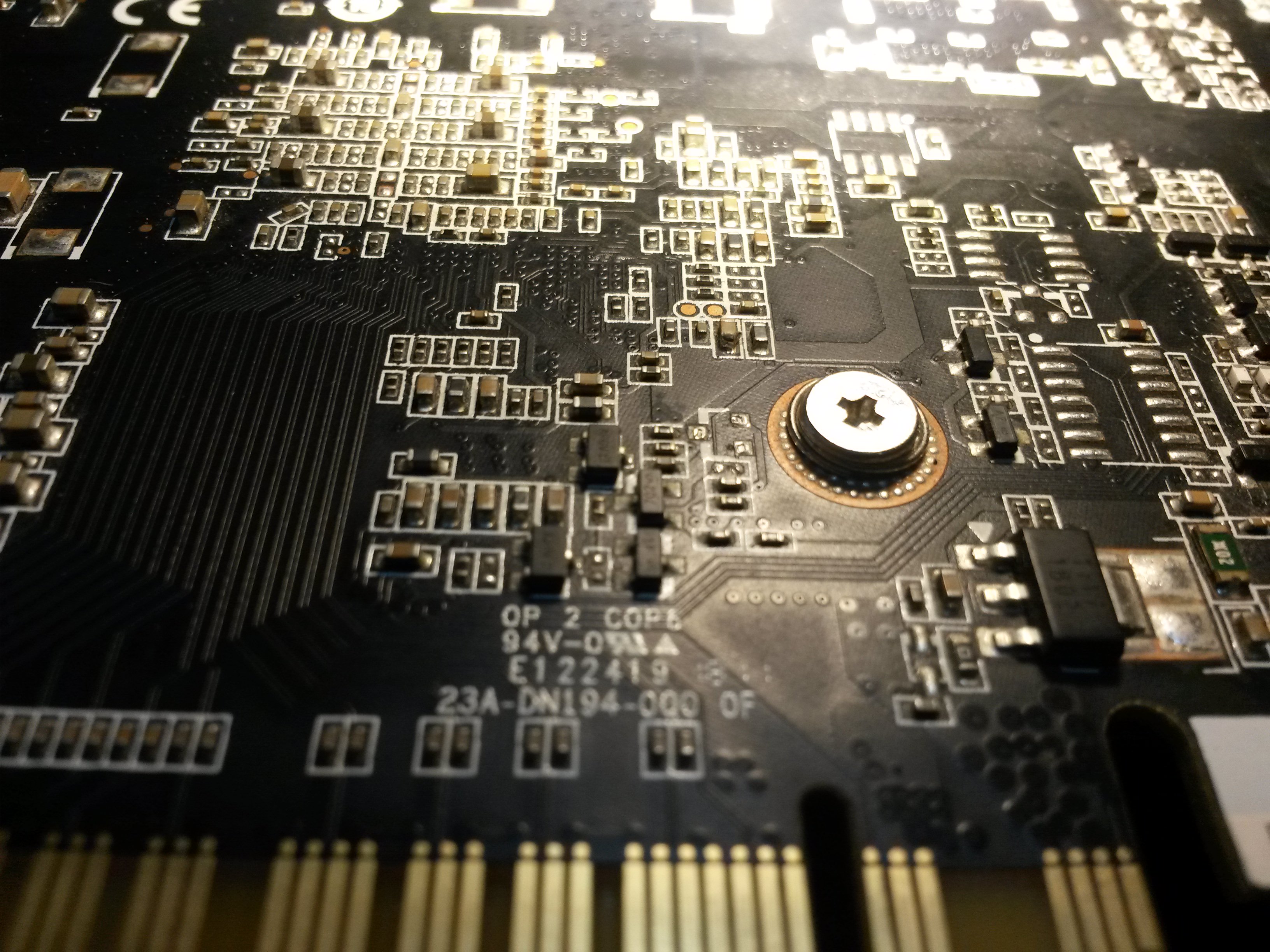

Добрый день! В наличии есть карта Zotac GTX 550 Ti. Но при осмотре обнаружились отвалившиеся элементы. В надежде починить сей девайс прошу владельцев этой модели сфотографировать участок своей видеокарты, аналогичный фотографии во вложении (возле нижнего винта, который ближе к разьемам). Заранее спасибо
IMG_20160912_194335.jpg [ 964.45 КБ | Просмотров: 3570 ]
IMG_20160912_194311.jpg [ 1.15 МБ | Просмотров: 3570 ]
Регистрация: 30.04.2013
Fedork62 а вижу там сорваны какой-то диод и смд либо кондер либо сопротивление,да там нужна качественная фотка не с моба,а с цифрака...напиши еще в теме по ремонту видюх
