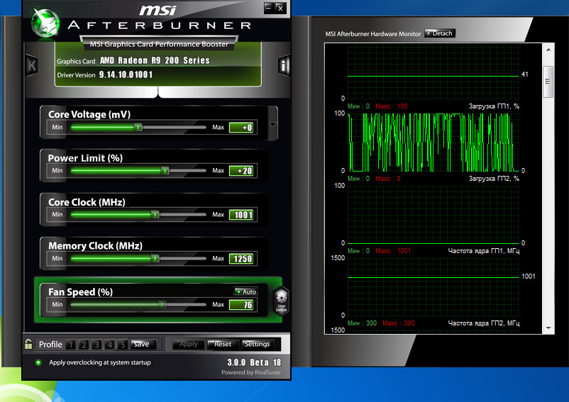

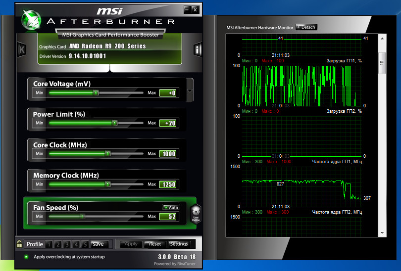

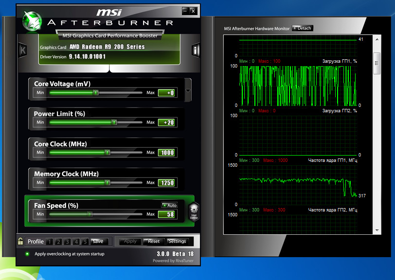

Как видите- проблема не только у меня. С ней сталквиваются и другие люди. И никакой паники я не навожу.
Из того что посоветовали - осталось только биос перешить. Больше вариантов не вижу.
_N@ture_ писал(а):
Всем гребёнкафобам, скачайте и установите последний MSI AB...если попросит пере-загрузиться...не поленитесь)
Сделал все как показано. Нифига не поменялось.
Игра WoT
Пила и частоты разнятся от карты, к карте. Связи между частотами и пилой - вобще никакой не прослеживается.
На 7950 - все идельно работает. Никаких плясок частоты, никакой пилы.
Если считаете что у меня плохой БП или процессор, то я вобще на эту тему говорить не хочу.
Добавлено спустя 8 минут 57 секунд:
Внимание.
Положительная динамика.
После совета _N@ture_.
Частота GPU перестала плясать и все время зафиксирована на 1001мгц.
На ПИЛУ это никак не повлияло. Загрузка GPU хаотичная.
Результат только что из WoT.
