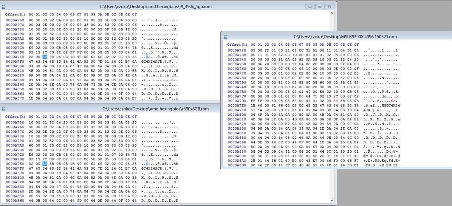

Гуру редактора биоса, просьба поковырять этот http://www.techpowerup.com/vgabios/1714 ... 40311.html чтоб он заработал на 290х, думаю нужно только объем памяти уменьшить до 4гб
Что, никто не отзовется помочь? Нужно провести эксперимент, изменится ли производительность в fp64 :)
Bitcoin - деньги будущего.
Регистрация: 30.08.2015
Фото: 42
ответ очевиден ,поменяй сам пару цифр в редакторе
вот картинка что нужно поменять
Карта так и будет определяться 290ой.
Надо редактировать драйвер.
