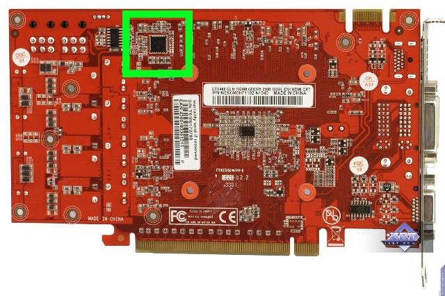

Регистрация: 24.03.2012
Откуда: Мариуполь
Скажите, а что это за чип?
Он нехило так греется и я за него переживаю.
Может стоит на него радиатор налепить?
gainward-gtx460-scan-back.jpg [ 103.15 КБ | Просмотров: 1975 ]
Регистрация: 19.01.2008
PhenomenonFox,
Четырёхфазный стабилизатор на базе контроллера NCP5395T, отвечает за питание GPU.
Регистрация: 18.09.2010
Откуда: Вологда
Фото: 12
а лепил, но лучше от этого не стало
