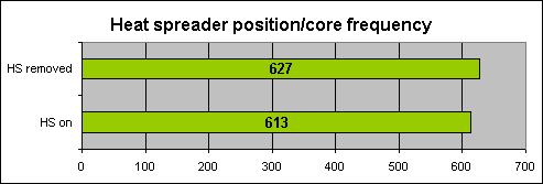

Всем привет! Такая беда: снял теплораспределительную крышку с ядра FX 5900XT, поставил кулер залман VF700alcu, запустил. Первое время радовался очень низкой температуре (ок. 40 град.). Но продолжалось это щастье недолго :( . Примерно через 10 минут работы машина повисла, перезагрузил. POST-тест проходит нормально, но как только доходит до загрузки виндовс загрузка просто останавливается т. е. экран становится черным и ничего не отображает. Судя по всему- не может перейти в графический режим. Прошу поделиться соображениями :writer: . Что это: хана карте или еще что-то можно сделать :?:

Prod писал(а):
Верни все в исходное состояние
что ты имеешь ввиду? крышку на ядро назад не прилепишь.

А как ты её отковырял интересно.
Регистрация: 28.11.2004
Откуда: Киев
Хочешь повторить мою участь :wink:
На modlabs.net есть статья по моду этой видяхи :grob:
Откуда: Киев
Prod
Нет, гнался не за приростом, а за лучшим охлаждением, собсно, поэтому и залман поставил. Подробнее о моей проблеме смотри здесь
