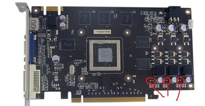

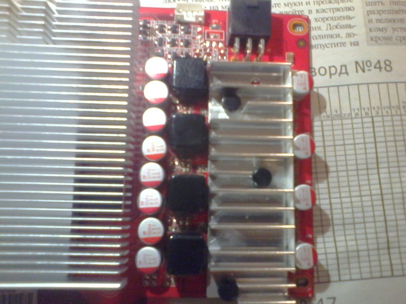

Регистрация: 11.12.2015
And_1 писал(а):
Здравствуйте, у меня на карте 550 ti от палит что то свистит внутри, как все пишут в инете это дроссели, это нормальное явление или нет? Работает она хорошо, температура в нагрузке 65-70 гр.
Взял Б/У видеокарту Palit 550 ti , свистят дросселя (при ФПС свыше 500 , в играх ) , по работе вопросов нет
работает нормально .
такой вопрос поборол ли кто то это ? если выпаять дросселя -они внутри полые или
уже залитые ( можно залить эпоксидкой если внутри полые).
Была у меня GTX 260 видяха , так я под каждый дросель залил эпоксидку и всё стало тихо
(но там дросселя были цельные уже залитые ) , а тут я не знаю стоит ли их выпаивать ,а
вдруг они уже залитые внутри чем то и надо всего лишь под каждый дроссель залить эпоксидки и всё .
Фото прилагаю ниже , что скажите про дросселя ?

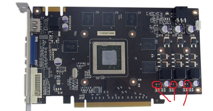

Remarc писал(а):
Krovosos попробуй ограничить фпс,а вообще странно что их слышно в закрытом системнике
Ограничить ФПС , отключить верт синхр , это всё пройдено (и этим не хочу
решить проблему ) , решается только заливкой эпоксидки , вот я просто и
спрашиваю , кто сталкивался с этими дросселями (смотреть фото в спойлере ,
сообщение выше моё ) , какие они залитые внутри или нет , не охота выпаивать
их (выпаяю их , а они залитые , не люблю лишнею работу делать , да и из
двусторонней платы проблематично что то выпаивать ).

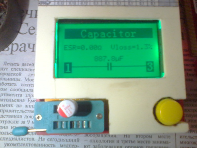

Ещё вопросик , кто нибудь допаивал два кондёра обвёл на фото в спойлере
ниже (820 MF на 2,5 вольт ) , может из за этого и свистят дросселя ?
палит 9.jpg [ 448.24 КБ | Просмотров: 11867 ]
FX8300 | Asus M5A97 R2 | GTX 550 ti | 8 Gb DDR3 | SSD Kingston HyperX Fury 120GB | Chieftec 850W |

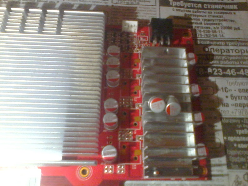

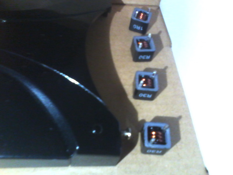

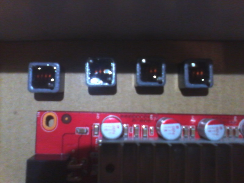

Выпаял дросселя , да внутри пустотелые , залил эпоксидкой и
пока сохнут отдельно от видеокарты , завтра если время будет ,
впаяю их и залью под них ещё эпоксидки , нашёл два кондёра ,
того же номинала , как будет время продолжу эксперименты.
Три дросселя R30 и один 1R0 (скажу что отвратительного качества
эти дросселя).
Фото внизу (плохого качества)
Комментарий к файлу: Залил эпоксидкой
IMG_20161204_184353.jpg [ 90.31 КБ | Просмотров: 11784 ]
Комментарий к файлу: Подобрал кондёры
IMG_20161204_180819.jpg [ 150.93 КБ | Просмотров: 11784 ]
Комментарий к файлу: пустотелые внутри
IMG_20161204_180757.jpg [ 79.09 КБ | Просмотров: 11784 ]

Ну , что вот и работа завершена , совсем другое дело , избавился от гудения ,
свиста дросселей .(кстати этот метод подходит для всех видеокарт).
Помимо что я залил в пустотелые дросселя эпоксидки ,
после того как их впаял , обязательно под каждый дроссель
то же залить эпоксидки (то есть мы приклеиваем их к плате),
а то толку не будет ,корпус дросселя будет вибрировать и издавать
не приятные звуки .
После впаивания кандёров , заметил незначительные улучшения
в 3де марках , (может и разгонять на более высокие частоты
получится - хотя я это делать не буду , мне это не надо и не когда
этим не занимаюсь).
Кандёры твердотельники стояли Fujitsu(красные) 820mf на 2,5 v ,
поставил точно такие же два , если кто то будет добавлять , то желательно
той же марки ставить - какие стоят на плате ( бывают и Sanyo(сиреневые)
ставят на эти платы и т.д .
Выпаял с помощью двух паяльников (60 ватт один паяльник) ,
одним не получилось , ну на двусторонней плате всегда было проблематично
выпаять .
Товарный вид сохранил , на глаз тяжело определить , что я перепаял что то.
Видеокарту прогнал , вопросов по роботе нет и температурный режим в норме ,
ну соответственно была заменена термопаста на GD900 и изготовлен радиатор на VRM.
Фото плохие , времени мало , фоткал телефоном , цифровик не когда
было доставать .
Сильно ли упали температуры?
Старший пахарь группы ★AMD OverClan★.
Регистрация: 30.04.2013
одним не получилось ну на двусторонней плате всегда было проблематично
выпаять
это и неудивительно,плата многослойная ведь
AM5 R7 7700=6050Mhz air WR
xdarkness
По температуре не скажу , я её купил и сразу заменил
термопасту , но по предыдущим видеокартам на пять
градусов падала с по сравнению с обычной (Ал си 3 и т.д.).
В простое 33 - 35 градусов , в 3 де марках до 70 градусов
(где то в районе 60 ), FurMark нагрел до 78 .
Вентилятор почти всегда работает 1290об - 30% . Охлаждение
родное.

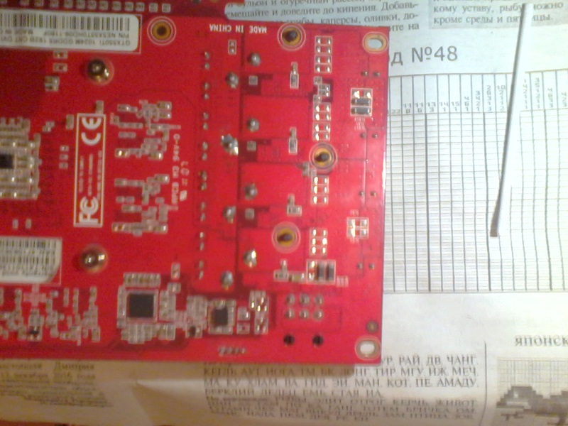

На фото выложил как выпаивал , то есть один контакт - два
паяльника , если один паяльник , то он прогревает половину
контакта.
Выложил другого исполнения плату Palit , то же не допаяны
три кондёра .
Выпаять.jpg [ 28.55 КБ | Просмотров: 11645 ]
Безымянный.jpg [ 87.59 КБ | Просмотров: 11641 ]
