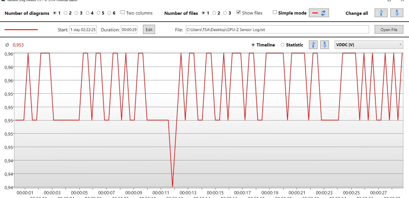

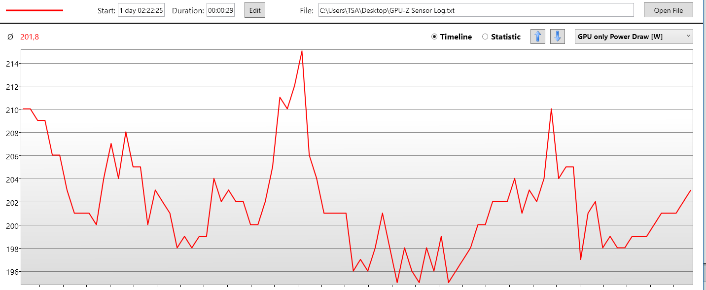

HANGRY747 писал(а):
сколько жор у тебя на .95в? и частота до скольки бустится,в фаерстрайке тесте
~1500 мгц примерно, жрет по чипу 210 вт, напряжение показывает типичное 0,96-1В.
Цитата:
Graphics score
21 723
voltage.PNG [ 40.32 КБ | Просмотров: 890 ]
power.PNG [ 63 КБ | Просмотров: 890 ]
voltage-1.PNG [ 98.89 КБ | Просмотров: 890 ]
S3Trio 64V+/S3 Trio3D 2x/Radeon VE 32 Mb/S-re R9600/PCr 9800/R X800/M56/Toxic R6950@70->R9 290 ->Vega56 Nitro+LE -> 6900xt @ 2800/2125
