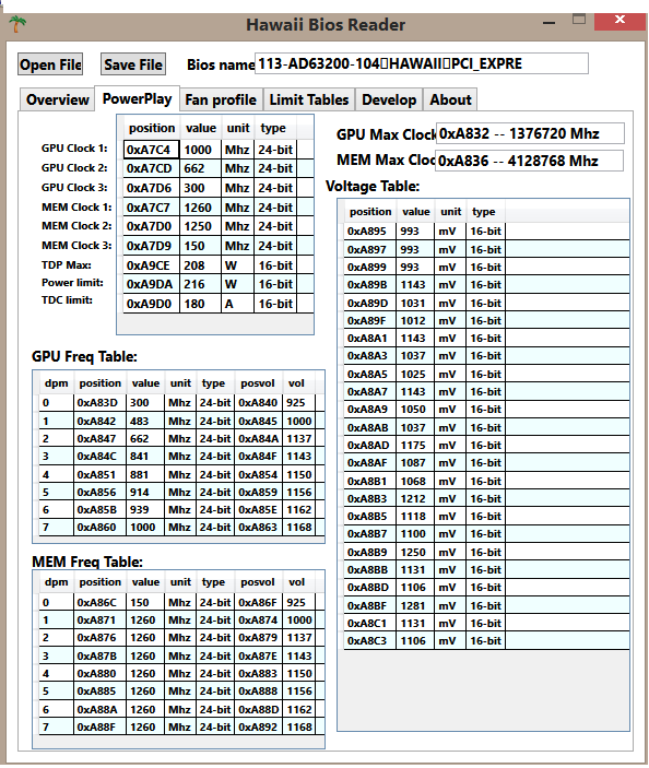

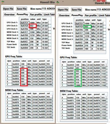

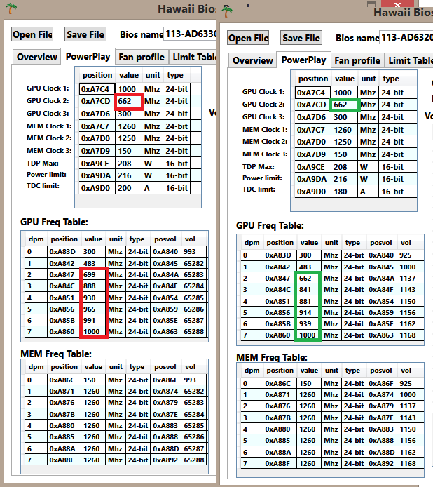

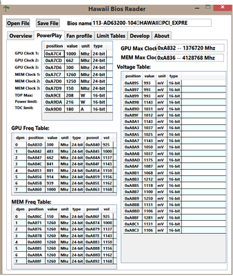

Получил что хотел, как оказалось изначально частоты чипа в таблице находятся в неадекватном состоянии. На что я обратил внимание в последнюю очередь, хотя сразу не мог понять, какого фига требовалась напруга на DPM 2 выше, с которой всё равно артефачило, чем на 6-7, которые работали стабильно.
После приведения частот в нормальное состояние, всё встало на круги свои.
Стабильно
OCCTstable.png [ 71.5 КБ | Просмотров: 2252 ]
Никаких артефактов в ОССТ, 78С в ГТА5, 50% оборотов кулера, в общем тишина и покой. Можно ещё конечно покумекать с частотой в смешанном режиме или банально выставить верхний порог в 1025 Mhz и глянуть, что из этого выйдет, но оставлю пока так.

Art_2012

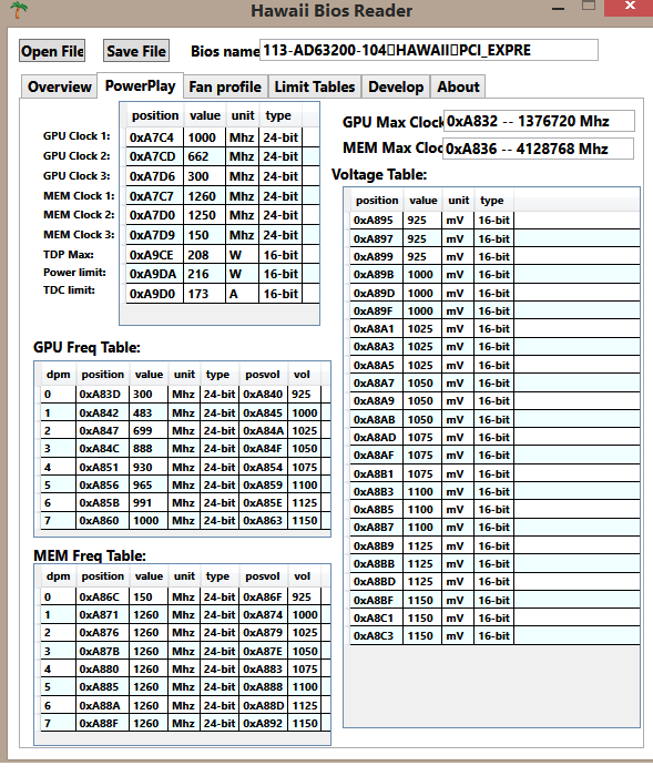

А как так вышло, что у вас напруга для дпм2 была выше напруги дпм6? В факе написано, что вольтаж по мере роста дпм должен расти (точнее не убывать), что очевидно. И по дефолту такого точно быть не могло.
IamCharlus -> AnotherDimension
Регистрация: 12.09.2012

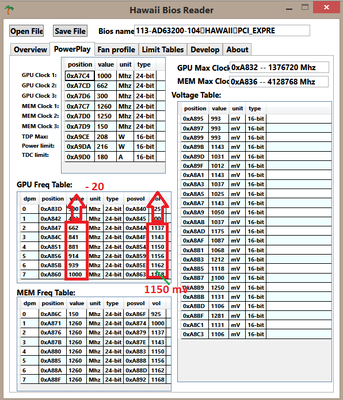

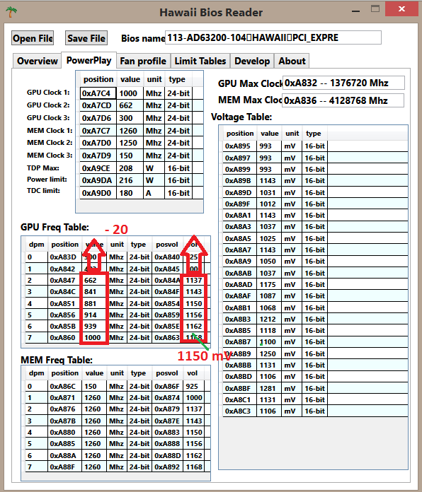

Слева 114 биос вытащенный из карты, справа 113 модифицированный мною с более удачными частотами, тот где есть простор для манёвра. В процессе получалось, что DMP 2 требуется сходу 1043-1050 mV, иначе ошибки. По логу GPU-Z было видно, что ошибки валятся между DMP 2 - DMP 4 с левой таблицы, но ошибки отсутствовали на DMP 5-7, где спокойно хватало 1050 - 1056 mV.
stranno.png [ 89.83 КБ | Просмотров: 2133 ]
Как вариант можно сместить на 20-30 Mhz и уложиться в 1150 - 1156 mV на DMP 7, но разницы в температуре между 1150 - 1168 пока не замечено.
:writer:
20.png [ 72.99 КБ | Просмотров: 2127 ]
