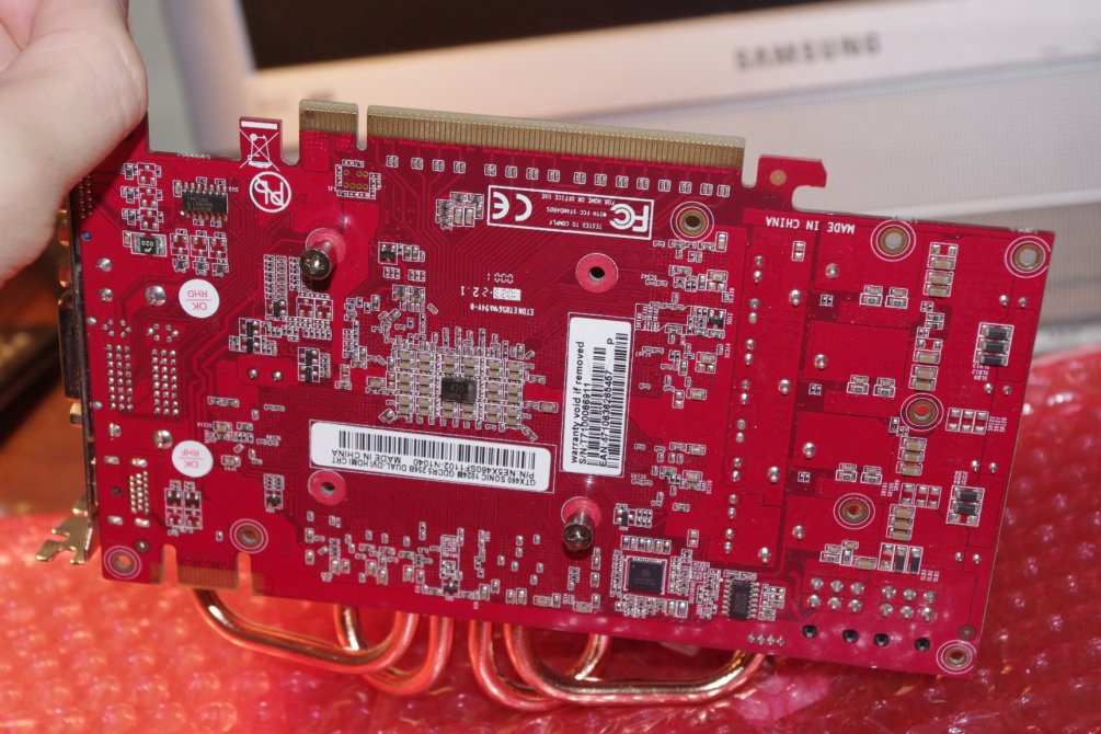

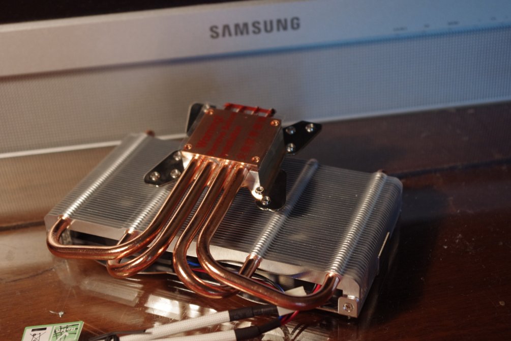

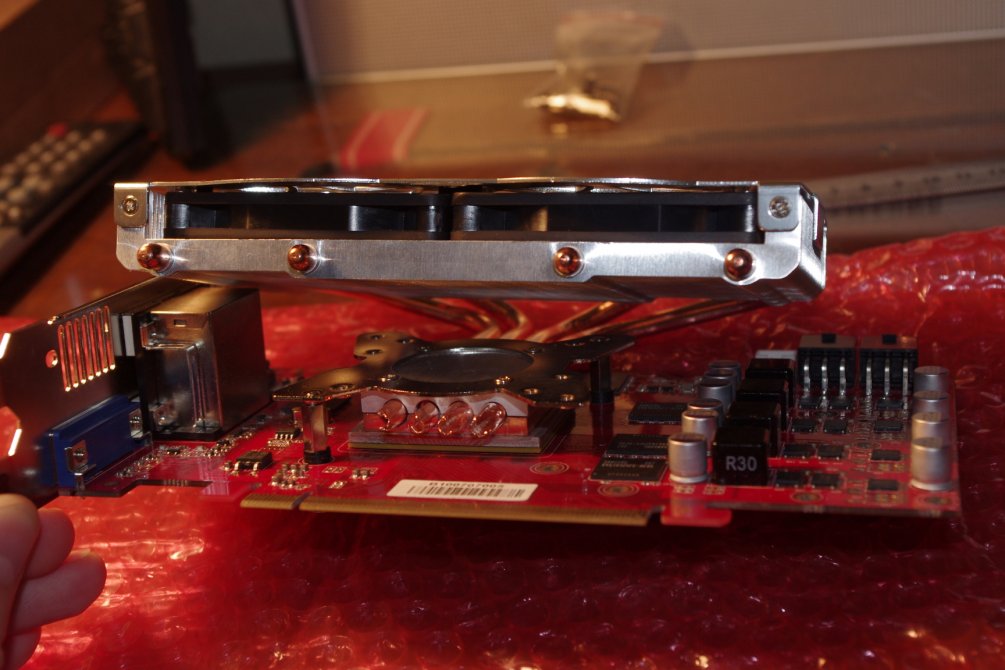

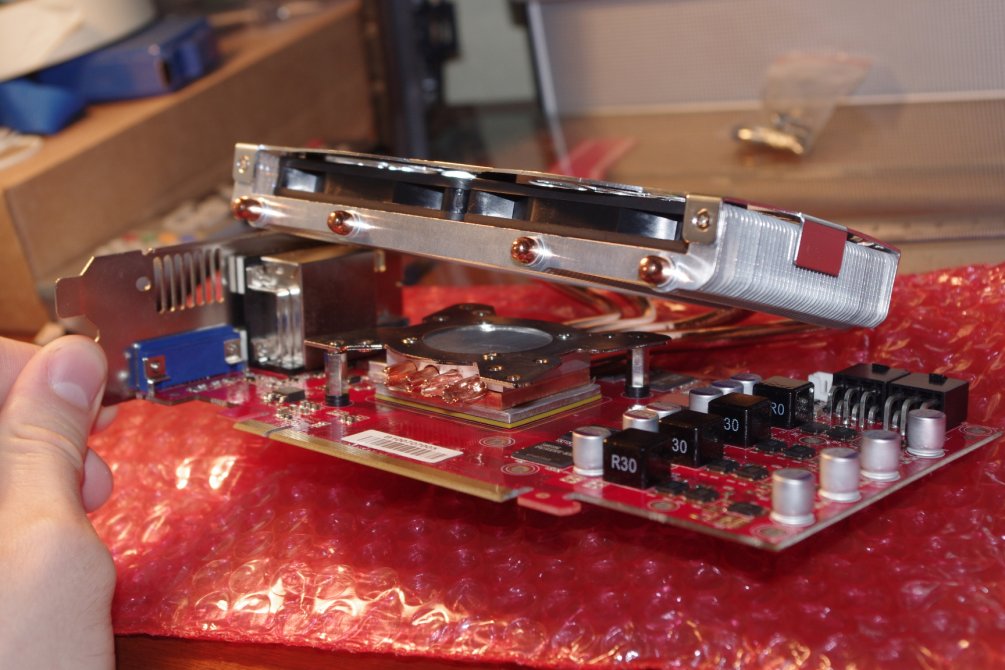

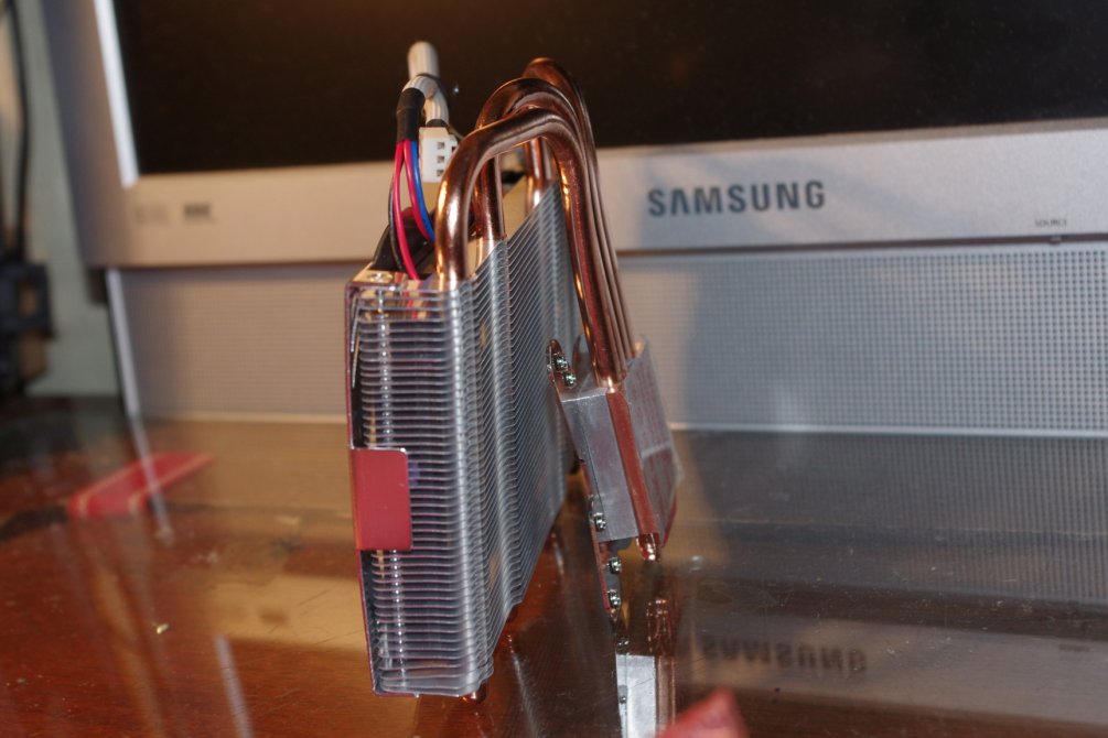

Купил Palit GTX460 1024 mb sonic у человека совсем новую, но без вентилятора (сказал что был брак при покупке, сломанный вентиль, а карту так и не вернул)
Купил новое охлаждение Titan twin turbo (информации о совместимости нет нигде). Охлаждение тоже новое купил, цена всего 300 рублей, у кого-то валялся.
Вобщем отгибаем немного площадку с тепловыми трубками (аккуратно) и вуаля все становится как влитое. Крепится на два винта, прижим хороший
Из родного радиатора выпилил охлаждение на элементы питания, прокладочки сделал из алюминиевой банки.
Разгон 800/4000, темпа в играл 71 градус максимум, в комнате 26. Вентиляторы не на максимуме крутятся, почти не слышно. 90 процентов поставил, порядка 1700-1800 оборотов.
Фото прикладываю

Уважаю только Turbo

Aklokan писал(а):
для информации :)
От молодца! :-)

Aklokan писал(а):
Разгон 800/4000
Palit`овский Sonic у меня и на штатной СО разогнался до этих частот при таком же примерно температурном режиме. Я не вижу смысла менять СО для такого разгона. Ваш случай, конечно, это не затрагивает, так как вам карта досталась без СО. Выше этих частот я не смог на штатной СО разогнать - валились глюки. Если будете пытаться гнать выше - отпишитесь пожалуйста:)
P.S. Конечно, ваша СО тише, но меня не напрягает звук от системника в целом, да и штатная СО не так уж сильно воет)

Регистрация: 21.11.2007
Откуда: Moscow
Да согласен, первое что я сделал когда купил прицепил вентилятор от боксового куллера LGA-775 он кстати тоже встает туда изумительно :)).
Попробую взять частоты выше
Уважаю только Turbo
