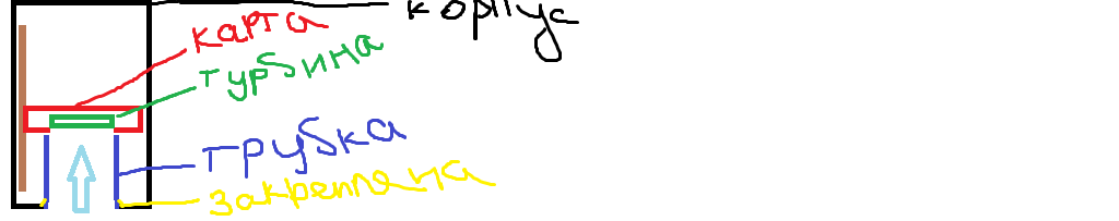

И все таки подбери в магазине сантехники пластиковую трубку/уголок.
Или прикупи Гофру воздухофильтра от волги, либо в строительном магазине. Там их море и они разные
и попробуй сваять вот такое
может поможет :?:

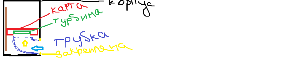

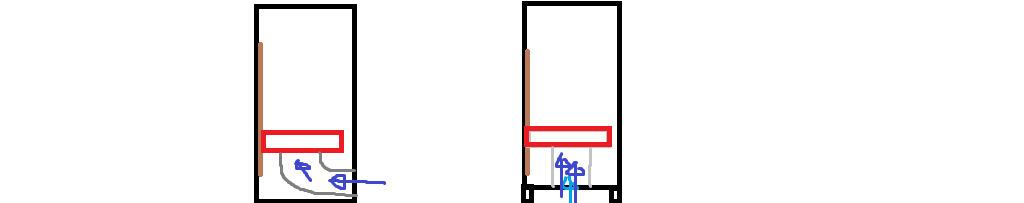

Регистрация: 31.03.2011
Откуда: Россия, Тюмень
danzar писал(а):
Нубский вопрос: а воздух забирается с самой турбины или с торца (там есть отверстия)?
Воздух забирается через отверстие вентилятора . именно туда надо направит холодный поток воздуха.
я бы на твоем месте подыскал пластикувую трубку , и закрепил на корпус системника на низ. там сделал бы дыру. Либо на боковую крышку, и тоже нгужна дыра. А к карте крепить не надо.
Ну ты принцип понял, такая приблуда на некоторых корпусах сделана. на боковой крышки приклепана трубка. когда крышку ставишь, эта пластиковая трубки почти касается куллера процессора, но остается зазор 1-3 мм. и процессор сосет холодный воздух снаружи.
Важный момент - диаметр трубки должен быть немного больше диаметра вентилятора куллера.
В твоем случае, больше отверстия турбины.
Сейчас такое уже не юзают, ибо у всех башенные, огромные куллеры. Но идея хорошая.
сейчас попробую правильно нарисовать
Вариант Б.png [ 19.71 КБ | Просмотров: 1527 ]
Вариант А.png [ 19.94 КБ | Просмотров: 1527 ]
