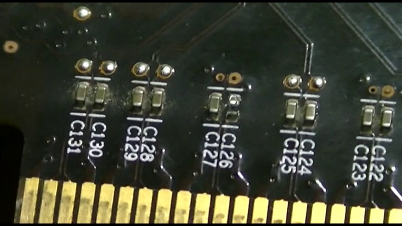

Не знаю как на последних видеокартах (бекплейты не доводилось снимать), но выглядели они примерно вот так:
maxresdefault.jpg [ 127.24 КБ | Просмотров: 1673 ]
Если повредить, сколоть, сорвать определенные - то видеокарта, насколько я знаю, могла работать, но только, например, х4 или даже х1.
Видеокарта вообще новая?
А так тут в теме присутствует официальный представитель Palit - уверен, он даст гораздо более компетентные комментарии по данному вопросу)

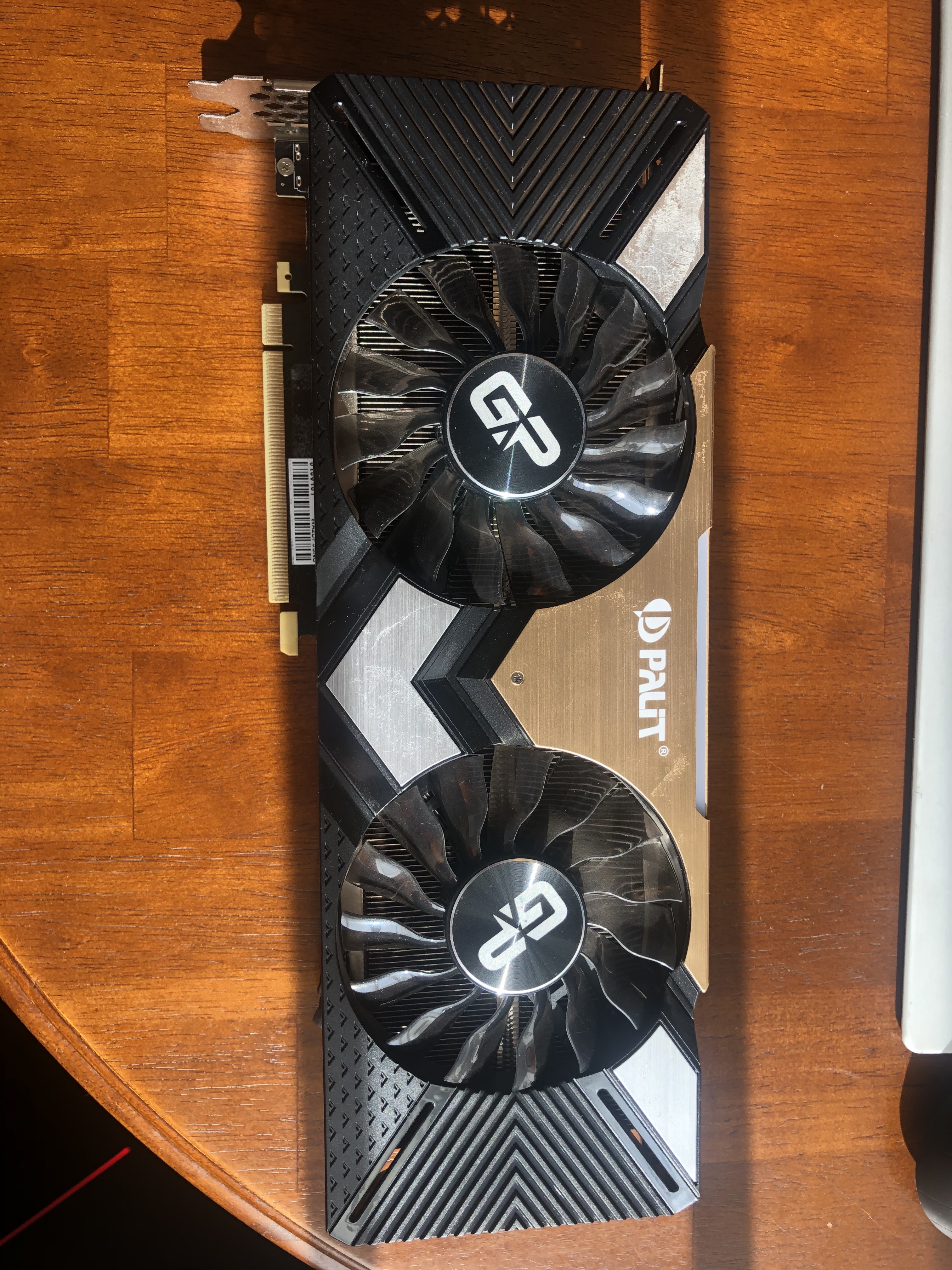

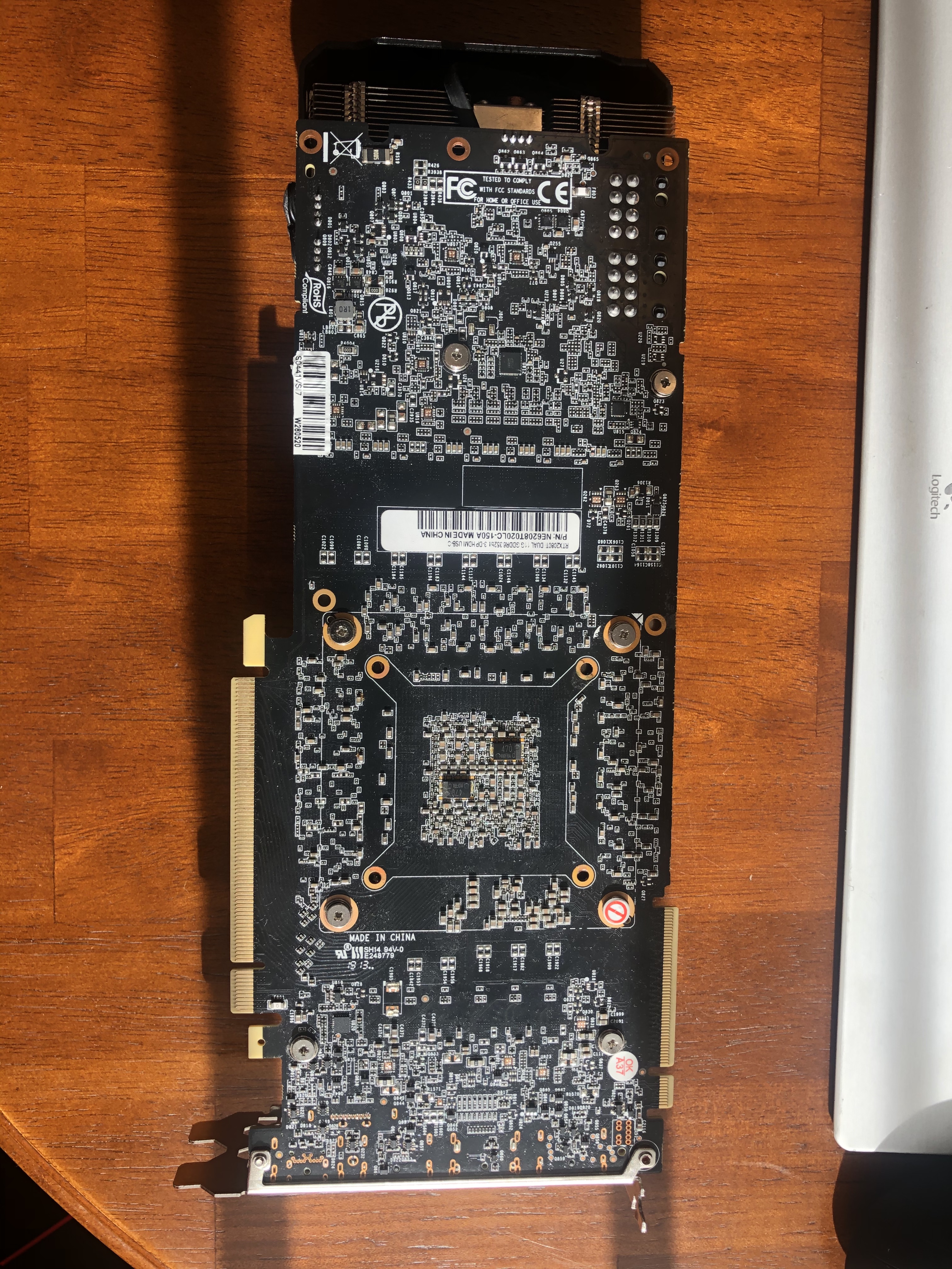

Добрый день, спасибо за развернутый ответ. За последние 20 лет собрал не один десяток ПК для своих нужд = представляю как должна стоять плата.
Bios и все остальные компоненты ПК обновлены до последних версий.
В четверг проверю карту на другом системнике.
Визуально косяков не нашел на плате, вот фотографии.
IMG_7475.jpg [ 3.53 МБ | Просмотров: 811 ]
IMG_4780.jpg [ 3.04 МБ | Просмотров: 811 ]
