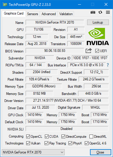

Поделюсь своей историей знакомства с картами RTX. Может кто тоже столкнулся с таким и будет полезно.
Состав системы такой: Asus x99 deluxe 2, e5-2660v3, Radeon R5 M.2 NVMe, Palit RTX2070 GamingPro, BeQuiet 700W, софта Win 10 ltsc (1809) MBR установка (legacy csm).
До rtx была карта quadro k4000. С помощью ddu снес драйвера и установив новую карту, обновил драйвера 451.77. Работает все отлично, когда винда загружена. Первая перезагрузка и при старте винды, черный экран. Многочисленные попытки перезагрузки, винда стартовала 1 раз из 10 попыток. Драйвера видеокарты удаляешь или безопасный режим, загрузка без проблем, но как только ставятся драйвера на видеокарту, загрузка винды не получается. Возвращаю квадру, все отлично, как часы. Проблема с видеокартой отпадала, когда винда грузилась, карта проходила любые тесты, запускался FurMark на 11 часов. Какие варианты решения проблемы предпринимал:
- другая версия винды (много информации, что до 1803 не работает, а у меня 1809)
- обновление биоса (последний стоковый, до этого был модифицированный), настройки в плане фаст бут, доп опций разгона и прочего
- обновления драйверов на чипсет и остальные фиксы по материнке. разные версии драйверов от н-видиа
- урезание винды (проверку подписи драйверов, раннюю загрузку антивиря, всякие блочащие службы...)
ничего не помогло. После этого начал перечитывать особенности железа. Оказалось у RTX уже нет поддержки csm режима биоса, только uefi. Старые карты имеют только старый биос, с 2013г карты шли с двумя вариантами загрузки, а вот rtx уже с одним. Проблема решилась, переключением режима для PCI-e устройств, в режим uefi. От этого эти карты не запускаются на старом железе, у которого нет поддержки uefi (а не из-за, не той версии ОС-и, мое мнение). Т.к. у nvidia есть дрова для вин7 (а я не думаю что 10-ка версии ниже 1803, чем-то урезанее 7-ки). Причем все версии дров х64 (потому что на uefi, 32bit системы не работают).

DHK, на моей RTX 2070, похоже, есть и Legacy и EFI GOP (но это не точно), т.к. при включенном CSM все работает нормально. При включении ПК с включенным CSM, первым делом, на несколько секунд, появляется информация о видеокарте, далее идет стандартный POST.
У меня тоже включен CSM для всего (ОС установлена с MBR), кроме PCI-e устройств. На выше прикрепленном скрине, последняя строка "Boot from PCI-E/PCI Expansion Devices" в режиме UEFI, в "Legacy only" были вышеописанные глюки.
подсмотрел об этом в другом обсуждении
По описанию причина может быть в версии BIOS системной платы, у видеокарт на базе графических процессоров NVIDIA 16xx и 20xx серий, как верно заметил LifeX в этом сообщении: Всё о GeForce RTX 2060 | RTX 2070 | RTX 2080 | RTX 2080TI (Turing). #16984791 , универсальные версии BIOS с поддержкой legacy и UEFI загрузки, возможно, путаница из-за того, что некоторые системные платы с некоторыми версиями BIOS не вполне корректно поддерживают видеокарты на базе графических процессоров NVIDIA 10xx серии и выше и на базе графических процессоров AMD серии RX 4xx и выше, как правило, это системные платы на чипсетах Intel с версиями BIOS до 2013-2014 гг, однако это не имеет отношение к совместимости с legacy загрузкой и с UEFI загрузкой в BIOS видеокарт.

Регистрация: 04.08.2020
все может быть, ни в чем быть уверенным нельзя, если ты только не производитель оборудования) В моем случае помогли такие настройки, написал для кого-то может будет полезно.

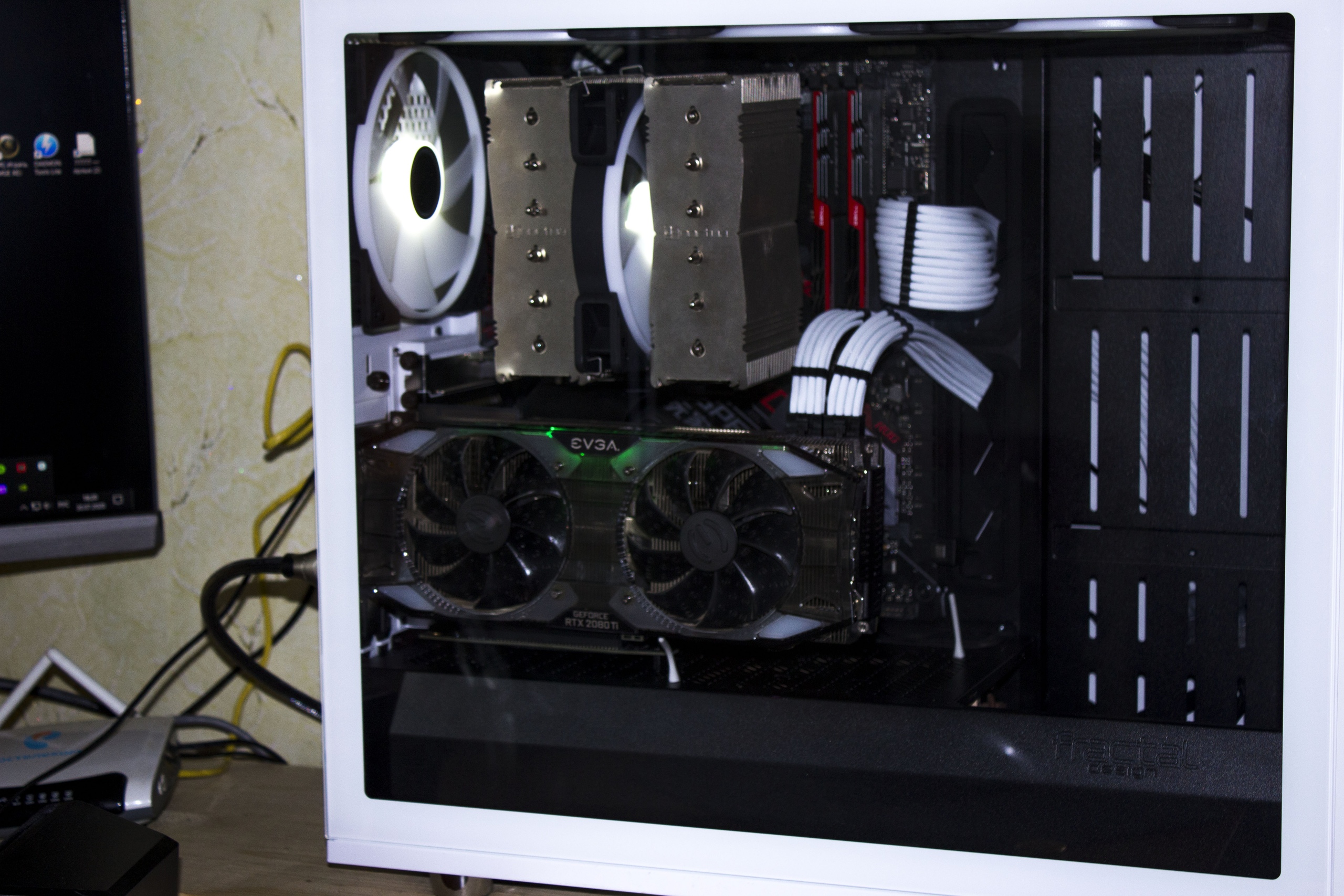

Здравствуйте. Температура карты EVGA GeForce RTX 2080 Ti XC ULTRA GAMING , в играх,
,доходит до 80 ,работает только под EVGA Precision X1.Разгон от нее. Кулер Noctua NH-D15 , корпус Fractal Design Meshify S2 White Window.
Поставил 3 вверху на выдув 140мм, 1 сзади на выдув 140. 3 на вдув 140.
Не знаю..,может сделать воду на видеокарту?Или кул развернуть и добавить 2 винта по 80мм .

высокие температуры скорее всего из-за того, что видеокарта расположена близко к боковой стенке (окну), пробовали с открытой?
PS: такая установка предпочтительна для ускорителя с СЖО.
Так и есть, поставил напрямую на мат. плату, 75 стало.На закрытом . Не знаю,возможно воду на видюху возьму,подумаю-)

Русич
там зазор м/д стенкой корпуса и ускорителем не достаточен (желательно >= 5 см, лучше = 10 см), "задыхается".
Ну надо замерить, но точно менее 5 см . Сейчас кстати поиграл ,с видеокартой на материке,без райзера ,по дольше. До 77 - ( 78 на секунду и обратно) нагрелась. И с райзером! Грелась до до 79( 80 на секунду и обратно) .
То есть 2 градуса.Буду думать.

Русич всегда говорю, что первым делом надо перемазать термопасту, а потом уже думать, что не так. Вполне возможно, что проблема сразу и решится
Не парься , Обычные температуры...у меня греется до 75, и это с более мощной СО
