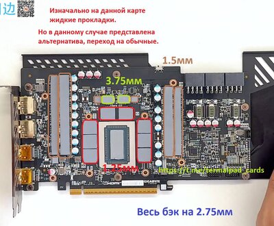

В смысле толщину? Могу замерить, только в сплющенном виде, сколько они были изначально - хз...
Полтора мм.

Дааа спасибо, и ещё один нюанс уточнить-это прям все все по 1.5мм или только на врам?.
Сори если это офтоп но размеров термопрокладок я не нашёл нигде, был один какой то чувак на еу оверах, тоже спросил про размеры и ему ответа не было.

А тут только методом тыка можно найти :-) У Gigabyte Aorus, когда меняли термогель на прокладки, целая россыпь разных прокладок
photo_2025-05-31_11-37-59.jpg [ 235.35 КБ | Просмотров: 3231 ]

На DrMos-ах раза в два толще, но материал другой, что-то среднее, между PCM и обычными прокладками, раньше таких не видел. На GPU 100% PCM.

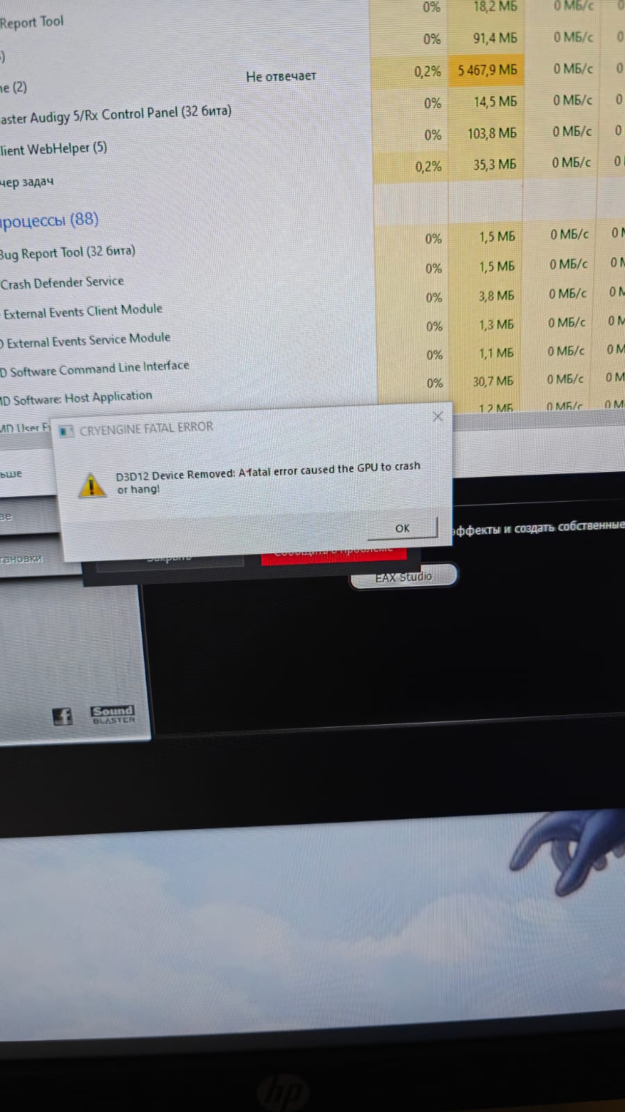

Доброго времени суток. Подскажите, пожалуйста, в чем может быть проблема данной ошибки? (фото прикрепил). 9070xt gigabyte gaming oc. Может быть проблема с даунвольтом? стоит -80 смещение напряжения, память первое время и ограничение энергопотребления -15. Может слишком ужал что-то? Бывает пару дней вообоще без вылетом, или как вчера 2 раза за вечер. Играю в hunt showdown 1896
Так попробуй без андервольта. Странный вопрос

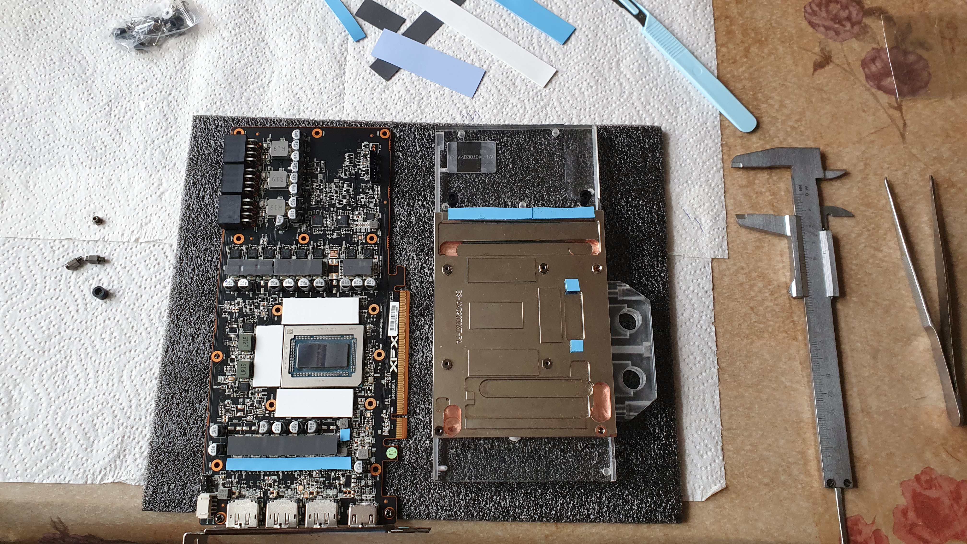

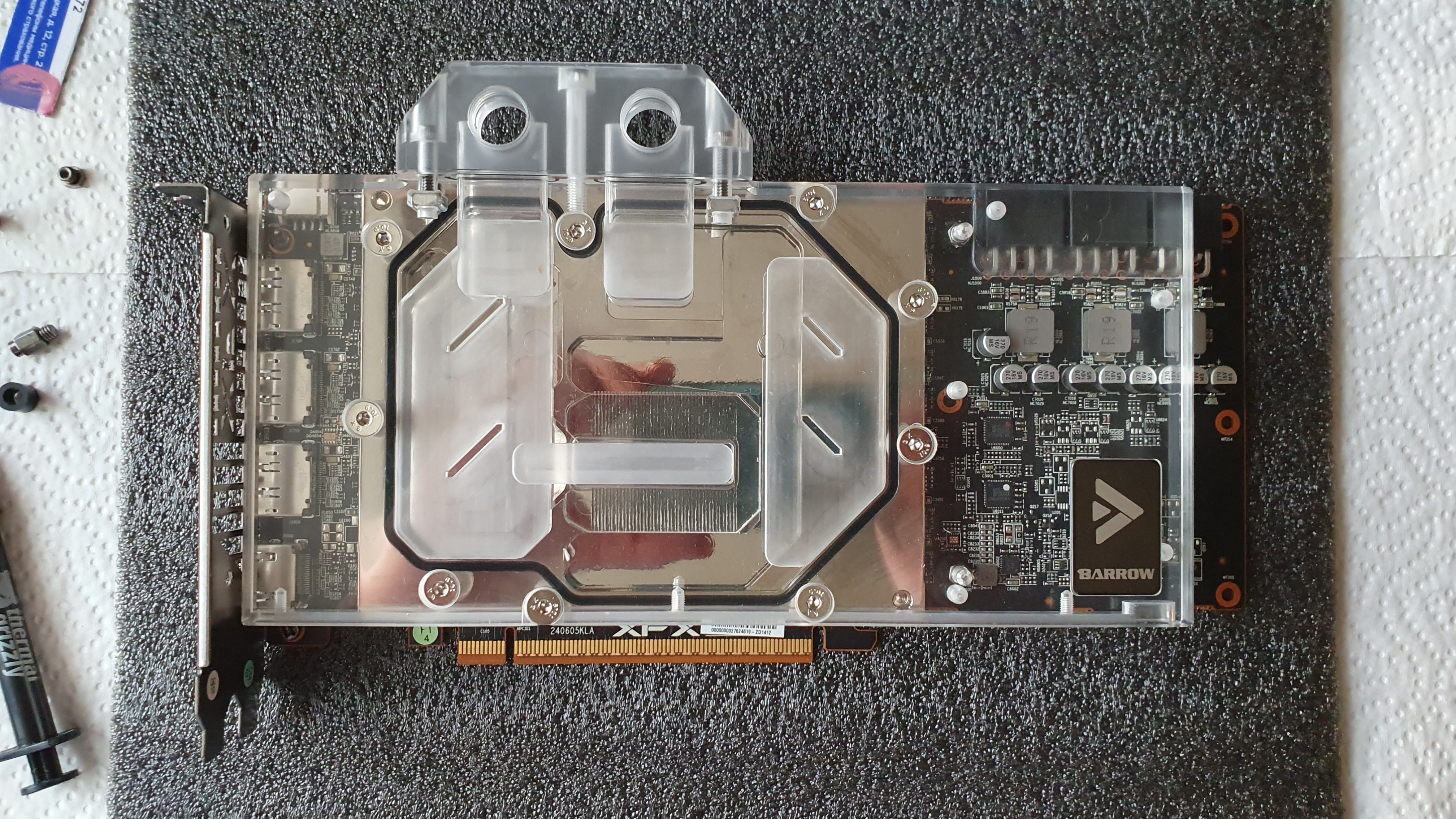

Ну вроде компоненты в сборе, осталось все как-то уместить.
И да, легким движением руки водоблок для Asrock Taichi превратился в таковой для XFX Mercury :)
20250730_181120.jpg [ 3.54 МБ | Просмотров: 1209 ]
20250730_190236.jpg [ 2.73 МБ | Просмотров: 1178 ]
