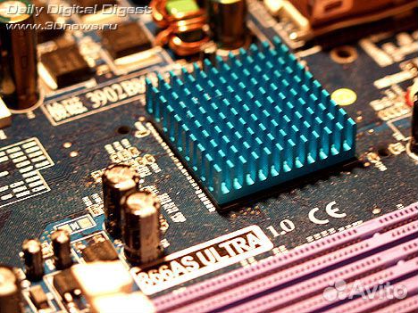

Люди добрые, у кого есть мозможность, замеряйте и скажите размеры радиатора на vrm.
Вот такой: http://sc1.stdns.ru/up/forum/cache/full ... 235928.jpg
А то в продаже найти не могу, думаю из подручных средств сделать.
Регистрация: 18.09.2010
Откуда: Вологда
Фото: 12
PhenomenonFox жаль не рядом живем я бы свой отдал.
Я когда делал на 460 ипалит то не смог найти длинный радиатор поэтому использовал старый радиатор от 486. распилил напополам и склеил холодной сваркой. Сделал отверстия с резьбой и вкрутил шпильки 2.5мм. ну и основание шлифовал.
общие габариты 24х75х15мм длинны каждого основания 27мм - как раз хватило чтобы закрыть все мосфеты. Сажал на термопасту.

Регистрация: 24.03.2012
Откуда: Мариуполь
Dart-s вот что-то подобное я и думал сделать. У меня несколько радиаторов от мостов валяется, может из них получится тоже слепить. Или на Аукро что-то соразмерное найду. Спасибо.

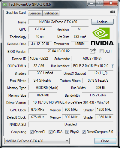

Комрады доброго времени суток,разъясните пожалуйста.
Железо у меня старое,недавно у друга взял его старую видеокарту ASUS GeForce GTX 460 (256-bit) 1Gb < PCI-E > DDR-5 ASUS ENGTX460 DirectCU / 2DI / 1GD5 (RTL).Все бы ничего но вот решил разогнать ее,первым делом посмотрел в gpu-z и меня смутило Pixel Fillrate должен быть 32 ROP * 675mhz = 21,6GPixel/s, Gpu-z у меня показывает 9,4 GPixel/s.В остальном показаны верные параметры.СО снимал чип не китайский,факт в том что при разгоне Pixel Fillrate меняется,разгонял до 10,7 GPixel/s,может дело в железе?Или я не правильно считаю?От чего еще может зависеть это значение?
Откуда: Вологда
Фото: 12
скрин гпу-з в студию. ропы в чипе. а GPixel/s от разгона зависит
Регистрация: 09.01.2016
скрин гпу-з в студию. ропы в чипе. а GPixel/s от разгона зависит[/quote]
1.gif [ 26.98 КБ | Просмотров: 1141 ]
Откуда: Вологда
Фото: 12
LichGrant все нормально кажет
Извините вы наверно не уловили суть проблемы,к сравнению можно вычислить количество гигатекселей в сек умножив количество блоков текстурных операций (TMU) на частоту ГП,т.е. в моем случае 56*675=37.8Gtexel/s. Так же вычисляется Pixel Fillrate только с ROP.В принципе откопал вроде ответ здесь http://forum.oszone.net/nextnewesttothread-253475.html. Но все же почему Gpu-z показывает не корректную инфу не понятно.
Откуда: Вологда
Фото: 12
я не правильно написал: цифры действительно не верные, но новые версии гпу-з ее только так и кажут. старая версия гпу-з рулит:
На скрине старая версия не может считать многие параметры видеокарты.
Откуда: Вологда
Фото: 12
это потому что она слишком старая - я ее для примера взял. нужно версия 2010-11г .там точно все работало.
Откуда: Мариуполь
Продаются радиаторы для оперативки:
Тонкая алюминиевая пластина на двустороннем термоскотче.
Как думаете, можно такой на vrm наклеить? Будет ли толк.
Я все еще в поисках радиатора или адекватной замены. :-(
Я скачал еще старше - 0.5.0, все норм показывает.
Проблема либо в версии 0.5.1, либо в биосе видеокарты, что на скрине.

PhenomenonFox Тонкая алюминиевая пластина на двустороннем термоскотче не спасет гиганта мысли: для питальника нужен радик и приличным оребрением :-)
если руки прямые бери радик от чипа матери и пили по своему размеру. либо ищи радики на память видеокарт (ежики).
сажать на термоклей например алсил5 смешанный с термопастой например кпт-8. держится надежно, снимется легко, тепло передает куда лучше термоскотча.
Откуда: Мариуполь
Да вот никак не могу найти нормальный радиатор подходящего размера.
Гуглил, может какая-то фирма выпускает радиаторы спец для vrm, но ничего не нашел.
Вот в сервисных спрашиваю, может от дохлой видеокарты найду.
А ёжики, они ж тоже на двустороннем скотче. Разве что сдирать его и мазать термоклей.
Откуда: Вологда
Фото: 12
в сервисах спроси либо от старой мамки либо с памяти видюхи - там такого добра полно. ежики бывают на термоскотче но он держит тока пока новый и сдерешь и на термоклей посадишь.
я правильно не правильно написал: цифры действительно не верные, но новые версии гпу-з ее только так и кажут. старая версия гпу-з рулит:
Спасибо что заморочились с моей праблой)
