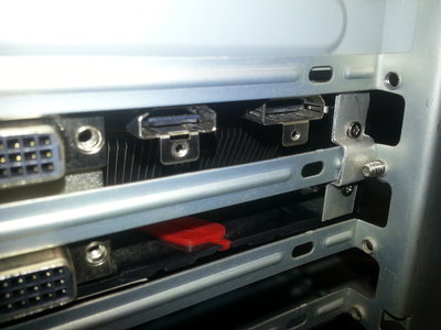

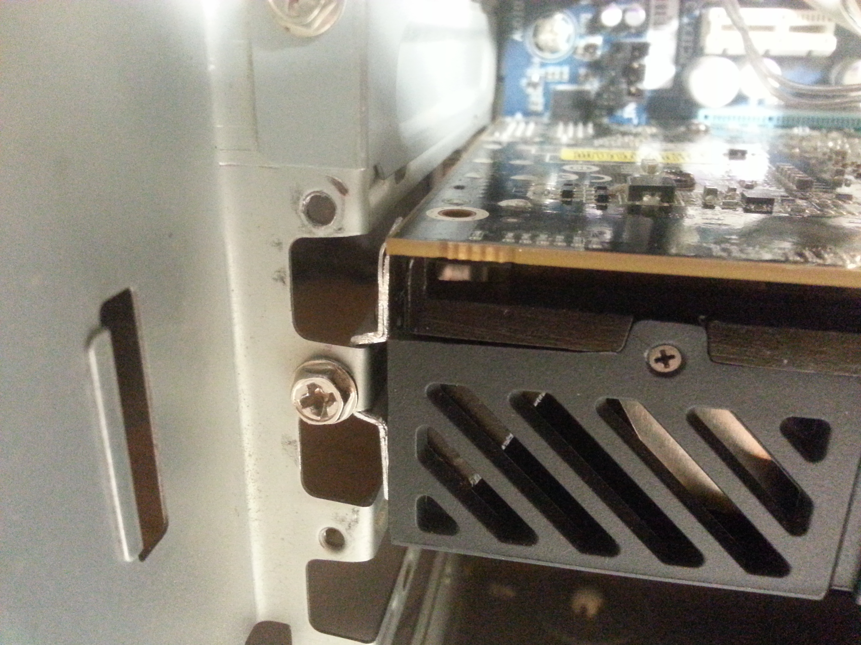

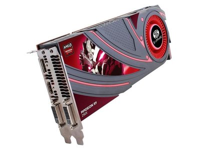

Ребята, чет седня слегка заморочился и снял железячичку с торца (где выходы). Сделал фиговину из старого алюминиевого транспортира (не нашел больше ничего), закрепил. Все крутится, вертится, но температура в простое 42-43 градуса. Сын играл в "Тим Фортрес" и темпа поднималась до 65. В системнике спереди, на уровне карты, стоит 120-й вентиль. Возможно, такая температура для рефа это нормально, но все же хотелось-бы убавить. Может кто-нить выложит биос подходящий для 290х от Сапфира? Прошивать, как я понял, через ATIFlash или Winflash? Скорее всего буду из под винды, ибо сколько раз не пытался что-либо сделать в dos, ничего не выходило. Видать, не мое это. И еще вопрос насчет переключателя на карте (малюсенький такой). Он для переключения между биосами, да?
Карта, как картинке.
это нормальная температура под нагрузкой
если до 75-80 не поднимается - не парьтесь
конечно, если шум не достает
Регистрация: 07.01.2015
slaj,
Так в том-то и дело, что в более тяжелых играх, темпа доходит до 95.

danzar
ну так обороты прибавь у турбины

danzar писал(а):
slaj,
это "нормально" для рефа. Тут надо перенастроить турбину и скинуть напругу в афтербернере.

danzar писал(а):
Ребята, чет седня слегка заморочился и снял железячичку с торца ... такая температура для рефа это нормально ... Прошивать, как я понял, через ATIFlash или Winflash? ... насчет переключателя на карте (малюсенький такой). Он для переключения между биосами, да?
Здравствуйте, недавно проделал аналогичную модификацию - упрощение, поэтому так сказать из первых уст.... итак:
1. по поводу планки корпуса (у себя её вообще вырезал) советую развернуть/выгнуть на 90 градусов, чтобы была поперёк воздушного потока ребром, а не плашмя как сейчас - прогнозируемый эффект уйдет около 2*С и появится напряжение в металле планки, т.е. спанет более жесткой (т.к. Вы из декоративной превратили её в несущую)
2. температуры для рефов типичные, не переживайте, у меня перешивка модифицированного биоса убрала около 5*С, биос советую от 390Х шить под своего производителя памяти, брал тут:http://www.overclock.net/t/1564219/r9-390x-bios-for-r9-290-290x-now-with-stock-and-modded-voltage-tables. Я потом ещё под себя немного настраивал через HawaiBiosReader. в этой ветке 5-10 страниц назад все подробно разжевали.
3. ATIFlash или Winflash это одно и тоже, я шил ATIFlash 271, может уже новее есть... инструкция тут:http://people.overclockers.ru/Gleb_Overclocker/17908/Proshivka_biosa_videokarty_cherez_operacionnuju_sistemu_Windows/
4. таки да! маленький пимптик - это переключатьль между биосами 1 (тихий, 45% турбины) и 2 (убер, 55% турбины), при неудачной прошивке незаменимая вешь!!! 8-)
supper561,
Спасибо, мил человек! Вот только не совсем понял относительно п.1. Если речь о той, к которой крепится ВК, то она и была несущей, не? Насчет развернуть... Боюсь, порвется/ отломается.
