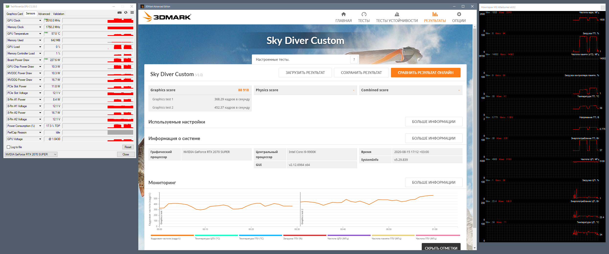

Ну я решил протестить ваши слова)
Одно окно 0.918/2010,
Второе окно 1в/2010
Разница действительно удивляет. Спасибо!
Плюс еще СВО зачем то приплел при разговорах о стабильности)
У ребят, что на воздухе сидят, другое понятие стабильности или что?)
В общем, Ержан, проснись...
12345.jpg [ 667.97 КБ | Просмотров: 512 ]

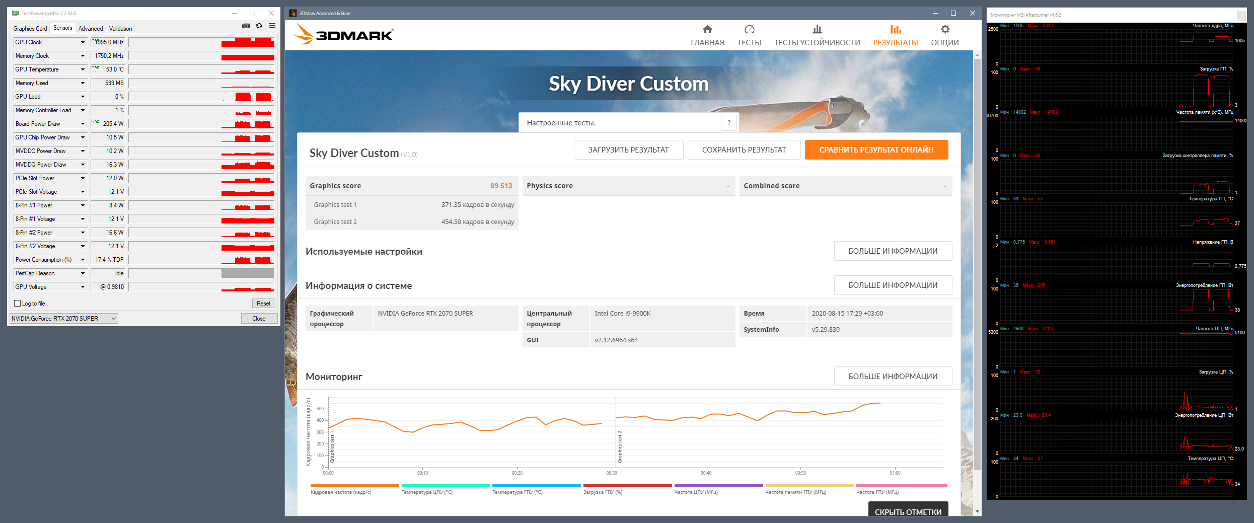

weador
напряжение "авто" vs. "фиксированное", в обоих случаях поднят до максимума лимит потребления (111%), более ни чего не трогалось... изучайте, особенно мониторинг частоты кадров в 3DMark и "постоянстве" частоты по GPU-Z/MSI-Afterburner, про потребление и температуры и так все ясно...
2070S-SD-auto.png [ 672.83 КБ | Просмотров: 475 ]
2070S-SD-fix.png [ 671.91 КБ | Просмотров: 475 ]
PS: это воздух... что говорить о СЖО...
...и да, по моей логике, чем лучше подобрано напряжение к частоте, тем стабильнее ("плавнее") частота кадров (fps), тем лучше (выше) результат...
