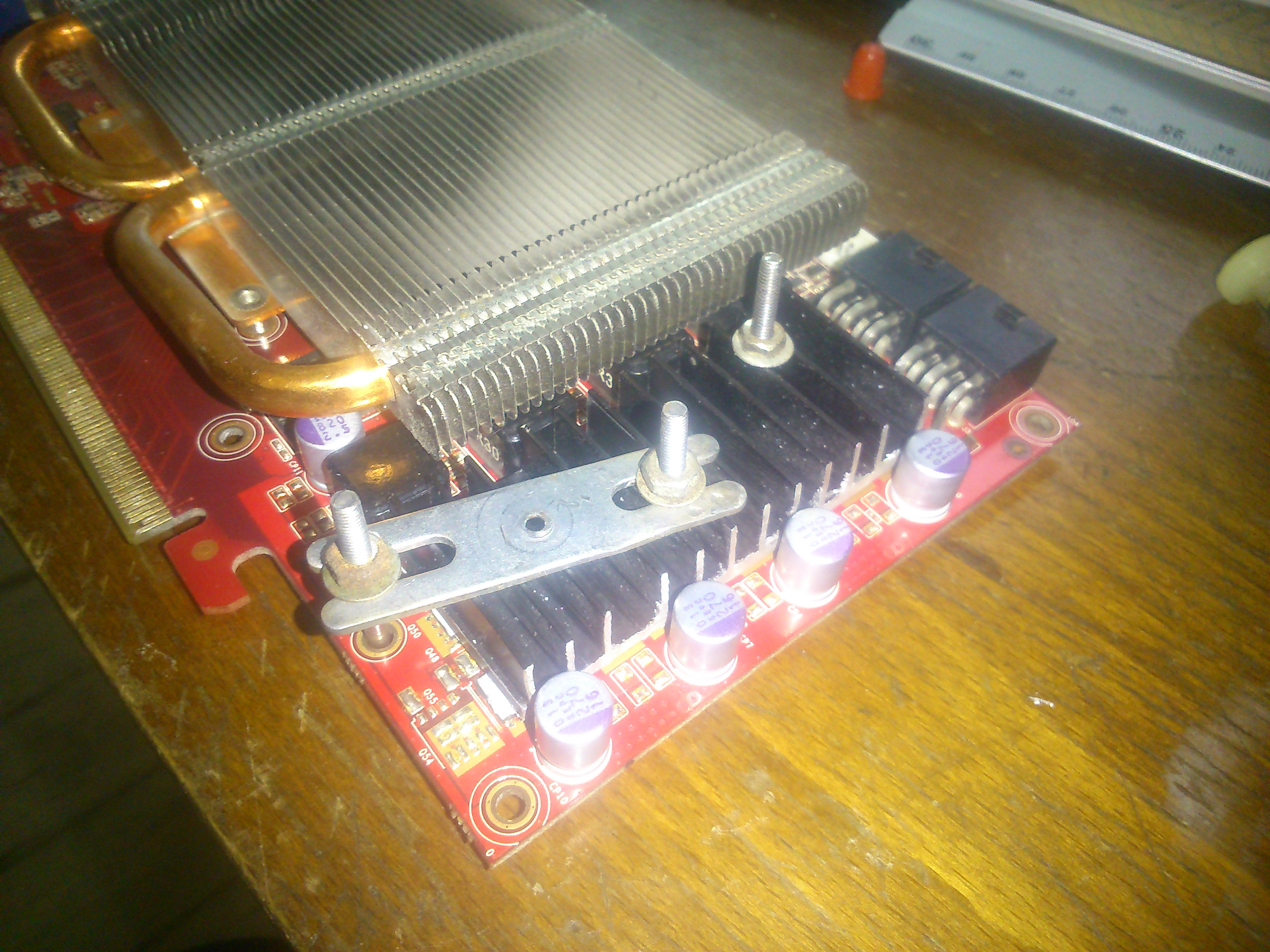

Пришлось колхозить радиатор. :oops:
За неимением термопрокладок, посадил его на GD900.
Правда один транзистор на полмиллиметра выступает из-под радиатора. :-(

PhenomenonFox радиатор хорош, а вот пластина не в том месте: из нее надо уголок сделать и прикрутить к крайнему ребру. :-)
Да и так прижимает вроде неплохо. Я особо не заморачивался с креплением.
з.ы. Теперь у меня крутая видеокарта. :D
так я и поздравляю! :beer:

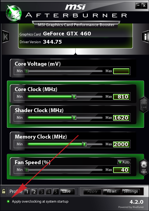

Всем, Здравствуйте! У знакомого есть карта гтх 460 директ СУ от асус. В последнее время стала артефачить и перезагружать комп. Решено было занизить частоту гпу и память. Через мси афтебарнер нашел стабильные настройки на гпу 530мгц вместо 675мгц и на память 1600мгц вместо 1700мгц. Как сделать так чтоб все эти настройки грузились с виндой по умолчанию? Или стоит перешить биос? Если так то на что обратить внимание чтоб не получить кирпич?
screenshot_16-02-13_23-26-25.png [ 106.69 КБ | Просмотров: 1369 ]
