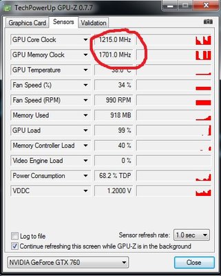

Kritakat писал(а):
Частота ГП показывается 1241
Странно у меня такая же карта в бусте 1215
Все я понял в Хивене немного некорректно показывает частоту в Бусте, нужно мониторить другими программами (GPU-Z хотя бы)

Регистрация: 22.03.2012
Kritakat, а посмотри плиз, какой Асик кволити у нее для интереса?
123.jpg [ 76.02 КБ | Просмотров: 927 ]
