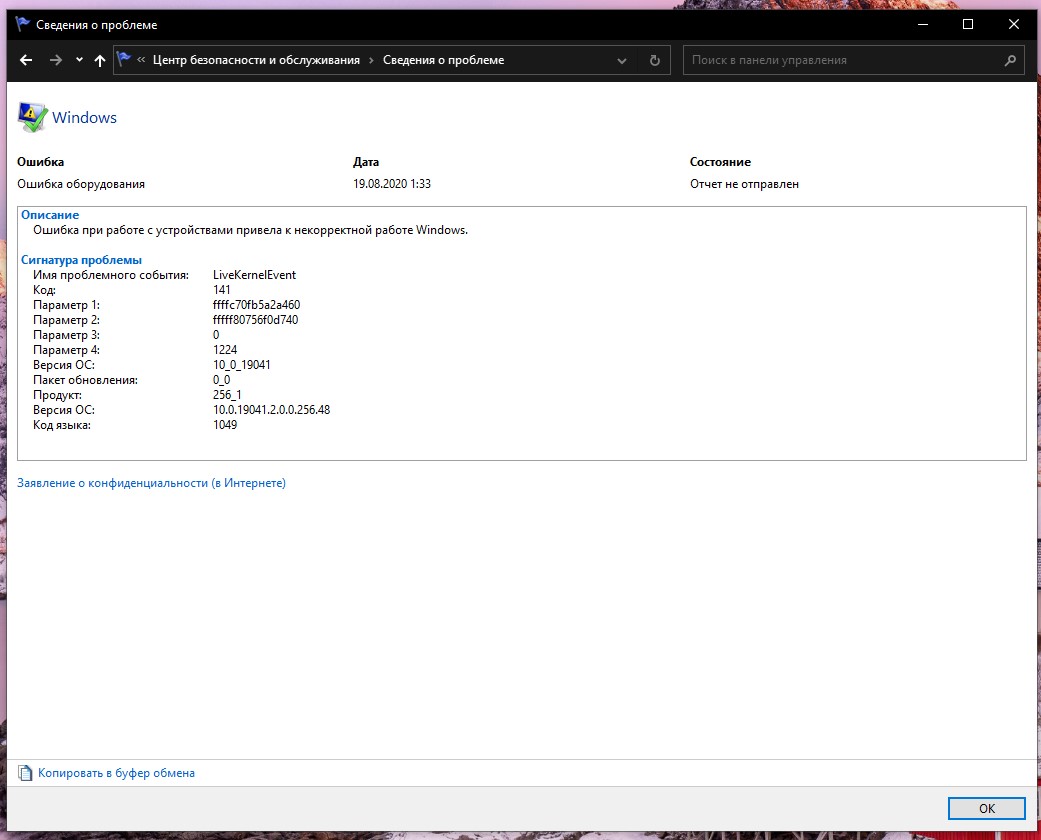

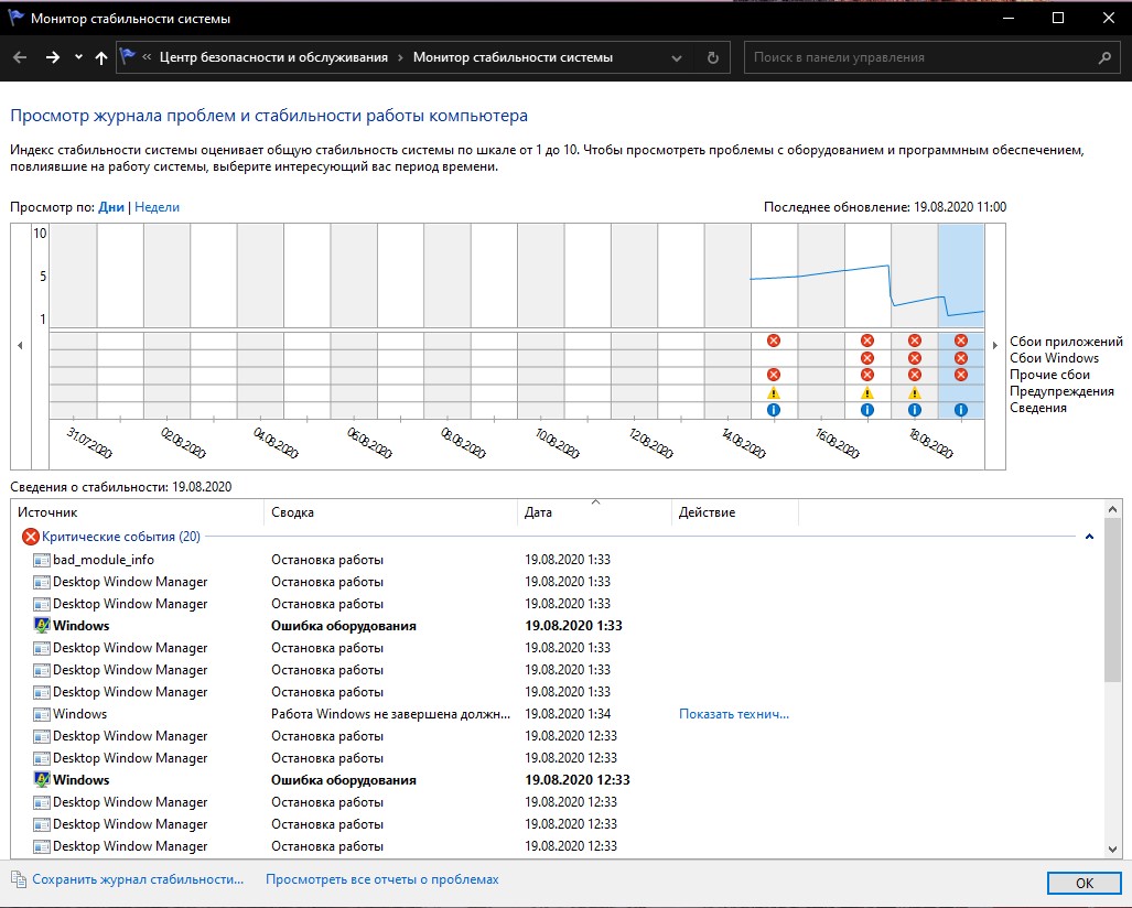

2060 Super, после свежей переустановки винды (лицензия) начал наблюдать вот такую проблему. При запуске игр, Control, Horizon (думаю проблема и в других играх будет) через несколько минут комп уходит в черный экран, вк начинает гнать кулер на 100% далее только перезагрузка. В журнале ошибка LiveKernelEvent 141.
До переустановки винды такого не было. Сносил дрова через DDU, ставил старую версию, не помогает. Куда ещё можно "копать" ?

Husqvarna, фантазии нет? Установи другую версию видны
Регистрация: 28.07.2019
Откуда: Новосибирск
Фото: 13
Так ДО переустановки была эта же версия, самая последняя.
