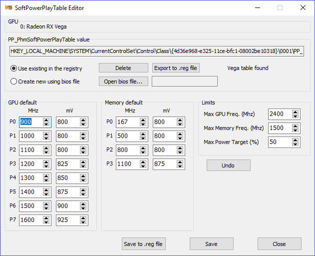

Таблица P-State как выглядит?
SoftPowerPlayTable.png [ 21.56 КБ | Просмотров: 1254 ]
