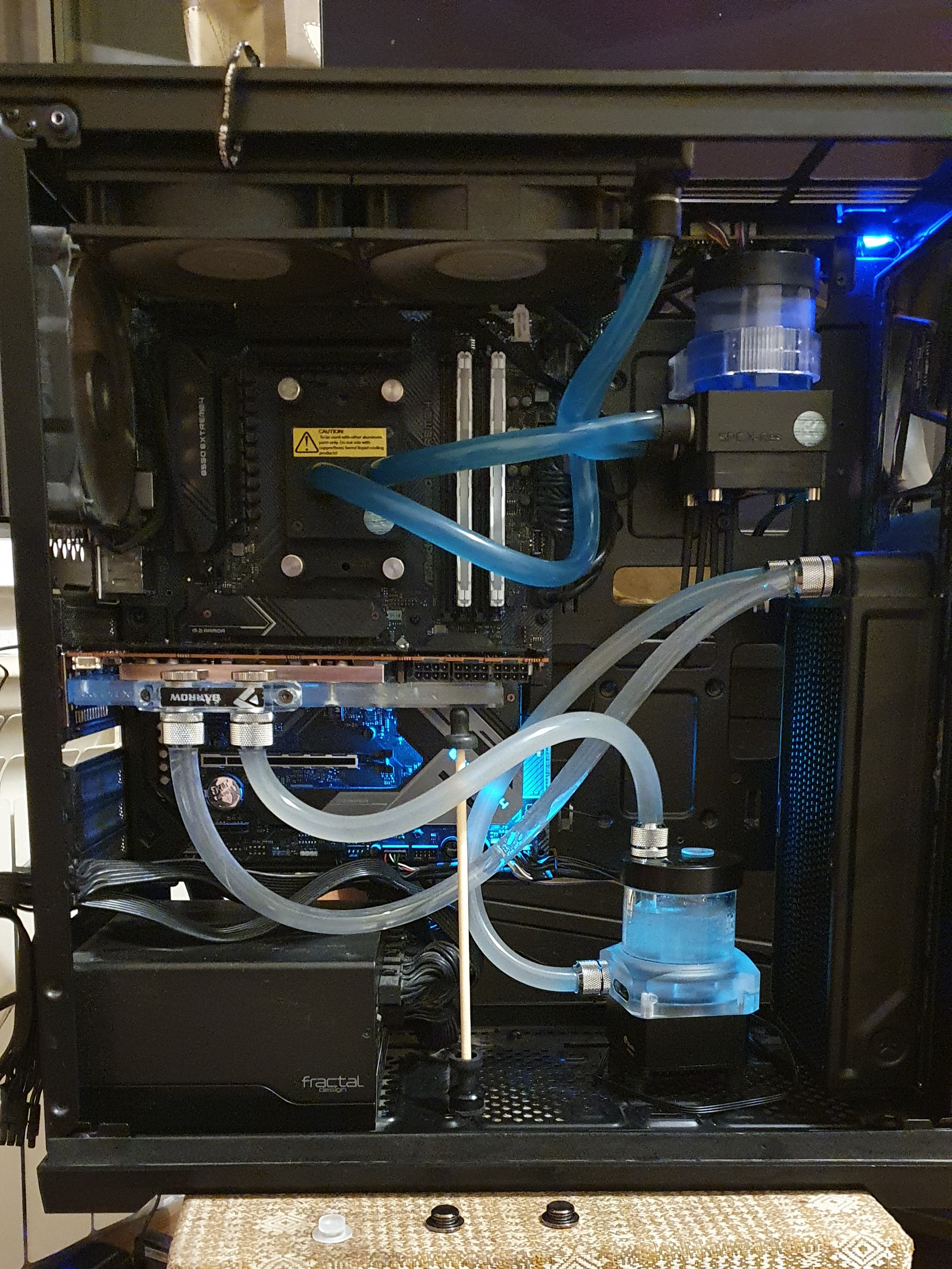

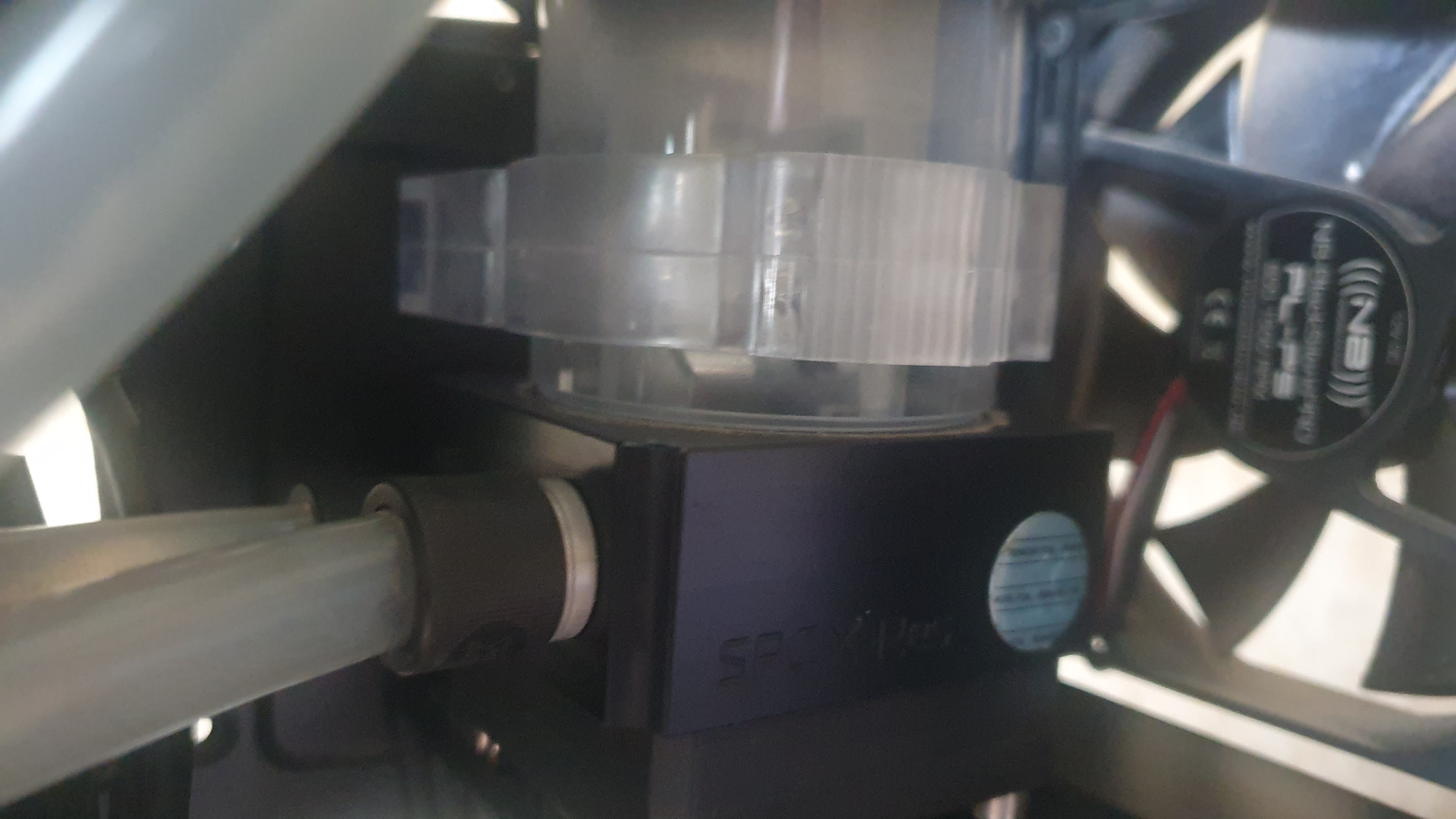

Люди, есть у кого светлые мысли, как помпу-рез закрепить в корпусе, в верхней части? На фото она висит на крепеже для стаканв, прикрученного одним болтом к задней стенке, и снизу подпирается комплектным уголком (на фото его видно под помпой, за шлангом, стоит под углом, т.е. не вертикально). Пока, ничего лучше не придумал. Дырок в корпусе соответствующих отверсиям в помпе, нет (ножки образуют 50mm квадрат)
20250731_082931.jpg [ 1.56 МБ | Просмотров: 1482 ]

npa4ka
Хотел без этого обойтись, т.к. нужно было на скорую собрать для проверки. Пока оставлю как есть, добавил
только еще один уголок для подпорки. Когда на "чистовую" уже буду делать, просверлю.

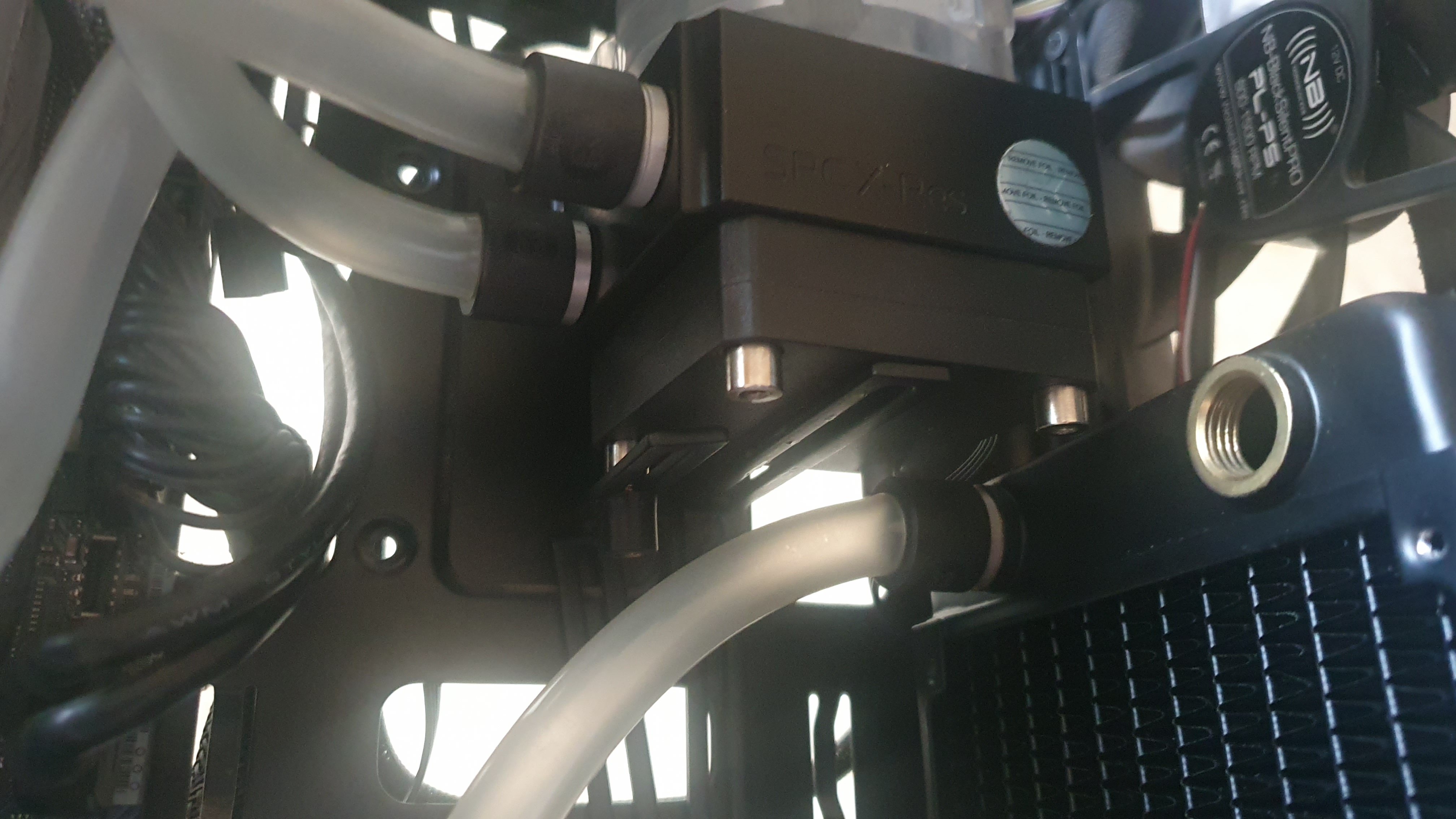

стаканный крепеж (от нижней помпы bykski)
20250731_103414.jpg [ 1.72 МБ | Просмотров: 1423 ]
два уголка (от туда же)
20250731_103302.jpg [ 1.62 МБ | Просмотров: 1423 ]

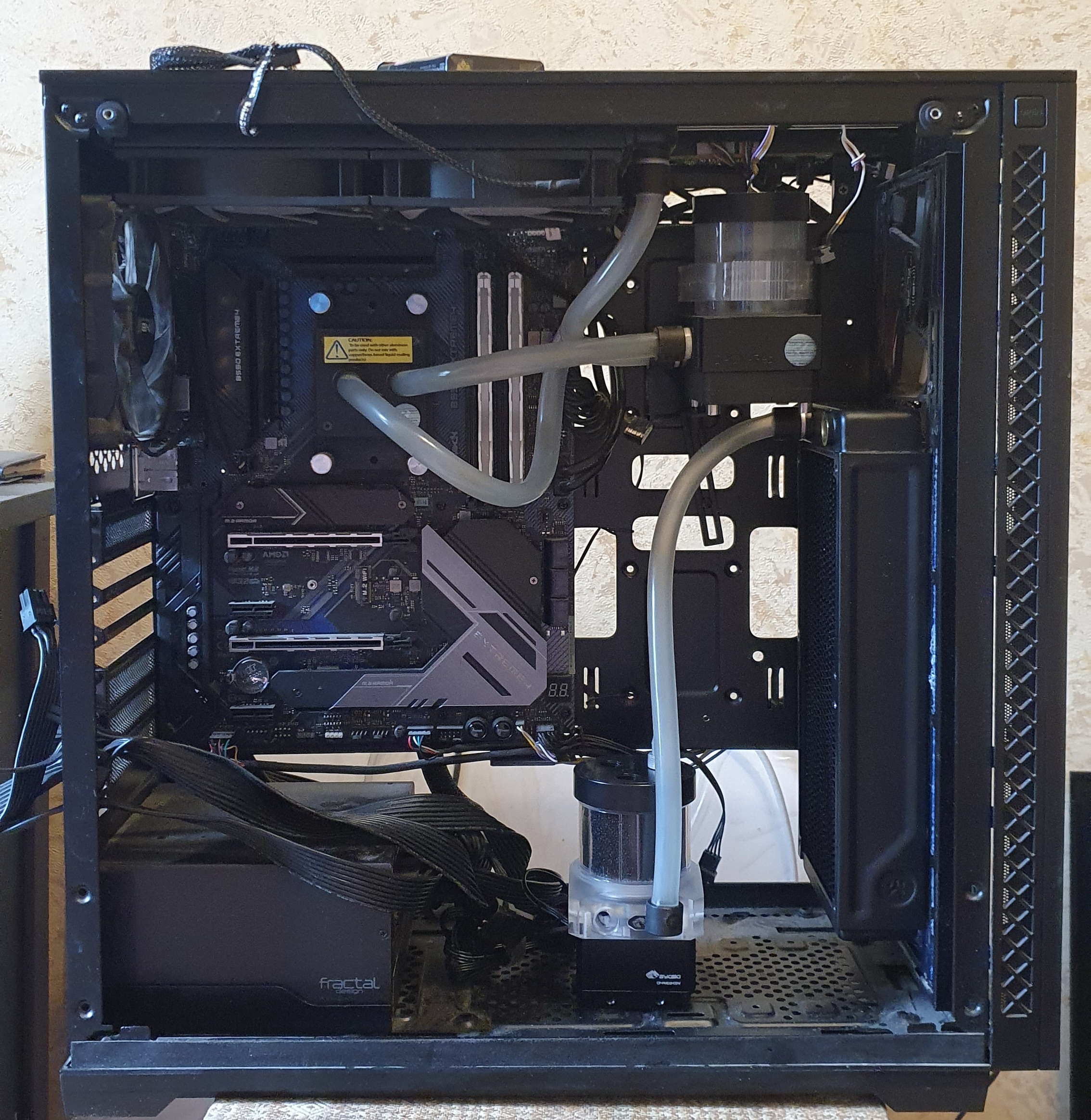

Пошла жара и буйство пузырьков ...
20250801_024540.jpg [ 2.04 МБ | Просмотров: 926 ]
