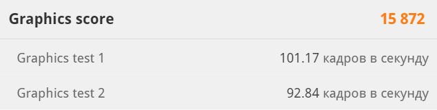

Michailovsky, короче, скажем так в районе 70°С. Вот теперь смотри как интересно получается: в этом же тесте у меня температура видеочипа в основном на уровне 55°С (пушо на СЖО, понятное дело), но попугаев ВК набирает практически столько же, сколько и твоя! Т.е. не больше.
2020-08-21_131020.jpg [ 22.88 КБ | Просмотров: 375 ]
BIOS 330W. Настройки в АВ такие же как у тебя (курву пошагово не редактировал, просто +179МHz GPU, +850MHz видеопамять, напряжение GPU +0; PL сделал 110%, т.к. даже и до 330Вт в играх не доходит никогда). Ну и, короче говоря, попытка задать более, чем +179MHz, неизбежно сразу приводит к ошибке теста - соответственно, и попугаев набрать побольше не получается.
Возможно, в чём-то туплю, но позвольте вопрос (ко всем): что, ~50°С GPU это потолок, и все температуры, которые выше - уже ограничивают разгон тупо на одном и том же уровне?!

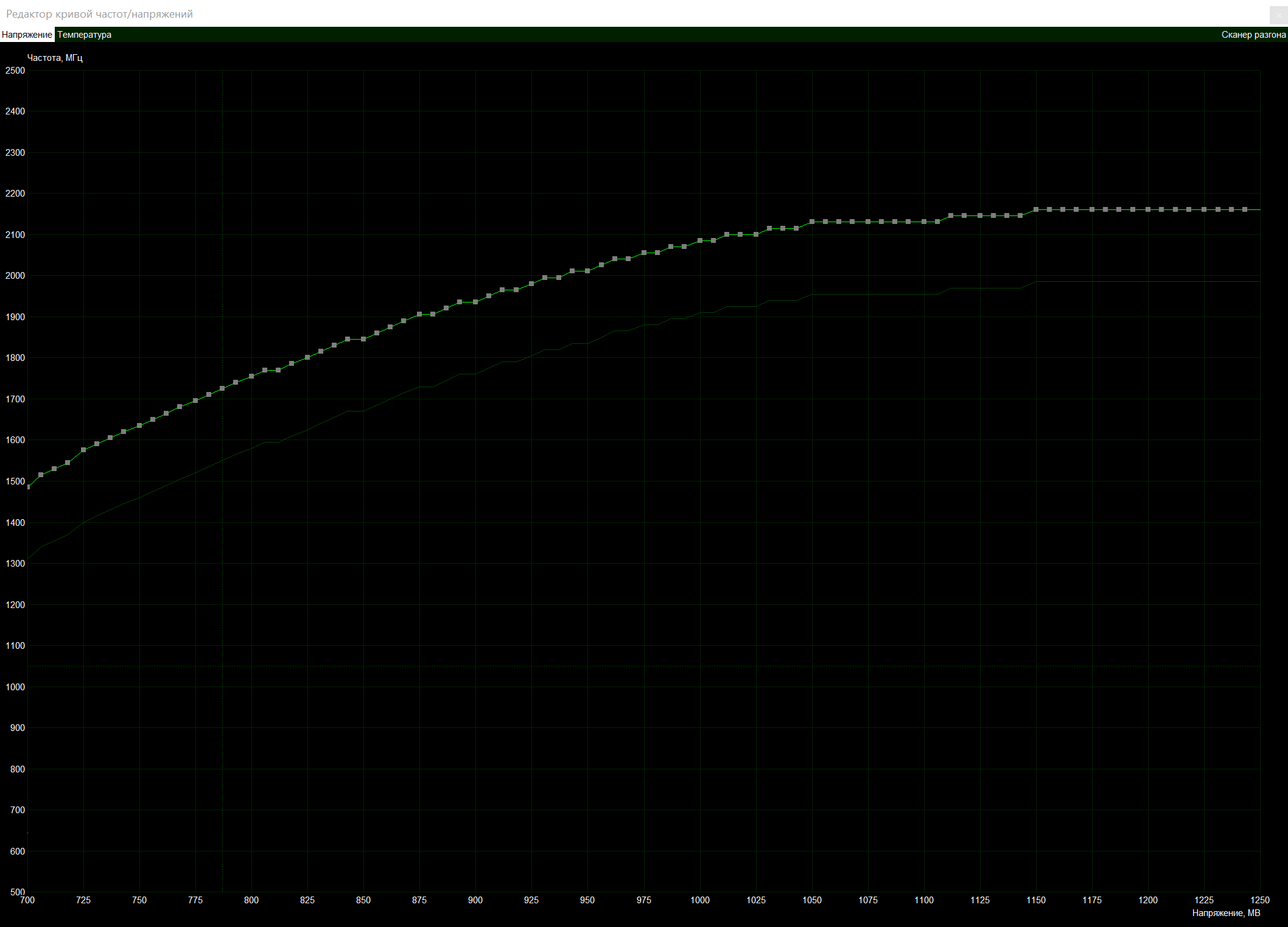

Регистрация: 10.01.2011
Фото: 5
ParKur писал(а):
какое у вас напряжение на чип и какая частота?
такие
curve.jpg [ 549.3 КБ | Просмотров: 465 ]
Кривую не редактировал - просто ползунком Core Clock установил +179MHz.

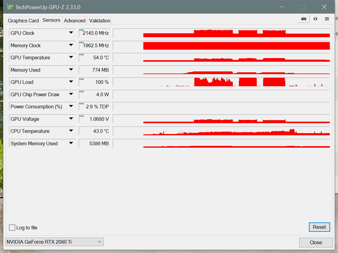

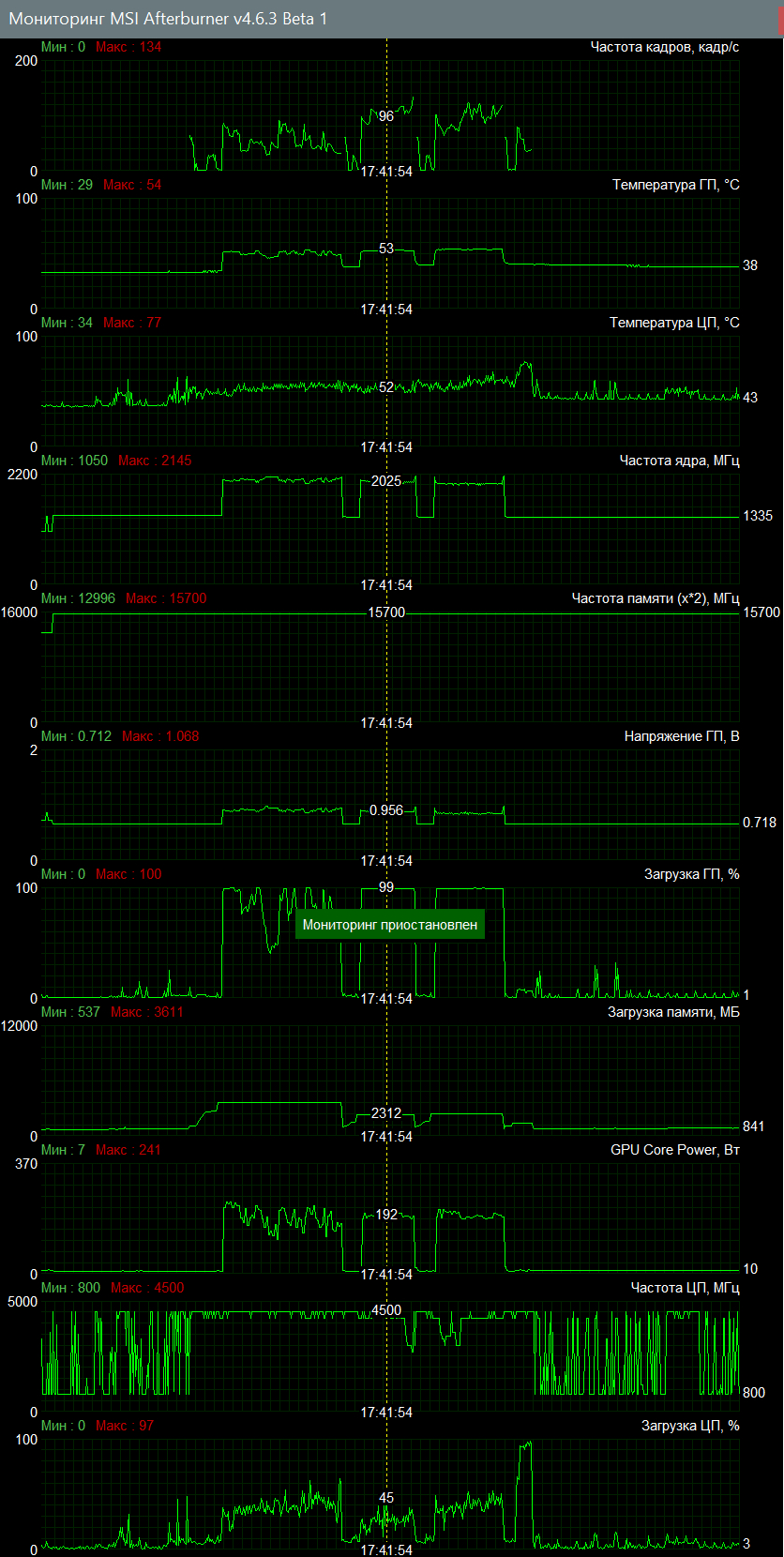

aggression писал(а):
что по лимитам в gpu-z во время теста?
GPU-Z, MSI AB
gpu_z.gif [ 34.31 КБ | Просмотров: 465 ]
график.jpg [ 1.51 МБ | Просмотров: 465 ]
Что там за абракадабра в GPU-Z с потреблением мощности, и почему - не знаю.

Michailovsky писал(а):
Значит, очень удачный чип
Допустим. Но что толку, если от этой удачи никакого профита?.. Ведь при остальных равных - попугаи-то те же, что и у тебя; а принимая во внимание, что у меня какая-никакая, но СЖО - можно сделать диаметрально противоположный вывод, а именно, что удачный чип как раз у тебя, а не у меня. :laugh: Кстати, версии драйвера ещё у нас отличаются - но не думается, что это так уж существенно в плане результатов тестов.
при 300 ваттном биосе, частота в Таймспай падает до ~1920
Так она падает, скорее всего, не из-за упора в лимит мощности - а из-за температурных ограничений! Мощность нужно контролировать. Ты следил за потреблением? Хотя бы в %?..
Так попробуйте через кривую напряжения, к примеру 2070 при 0.975v.
Частота снижается из-за достижения лимитов по питанию и по температуре. Снижение может происходить на несколько шагов.
