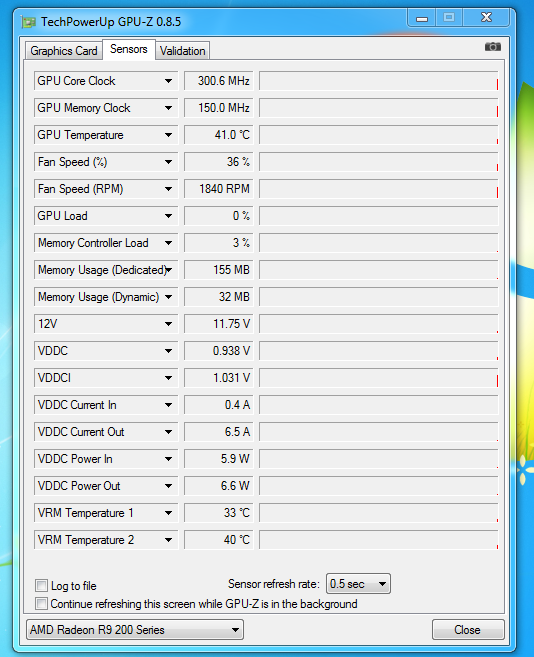

Prof писал(а):
2Д 0.938 вольт
В Гаваи Инфо вообще заглядывал? Или хотябы через Hex :D
[quote="Prof"]как отдать 700Вт, если ты взял 500? легко за счёт вольтажа[/quote]
Регистрация: 30.08.2015
Фото: 42
Снимок3.PNG [ 111.5 КБ | Просмотров: 2145 ]

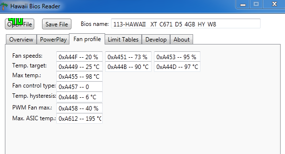

https://cloud.mail.ru/public/3imX/CcHzAAFEo
Добавлено спустя 2 минуты 20 секунд:
Prof отличный способ мониторинга, а теперь скажи честно нафига ты подсунул владельцу 290 биос от 390 :crazy:

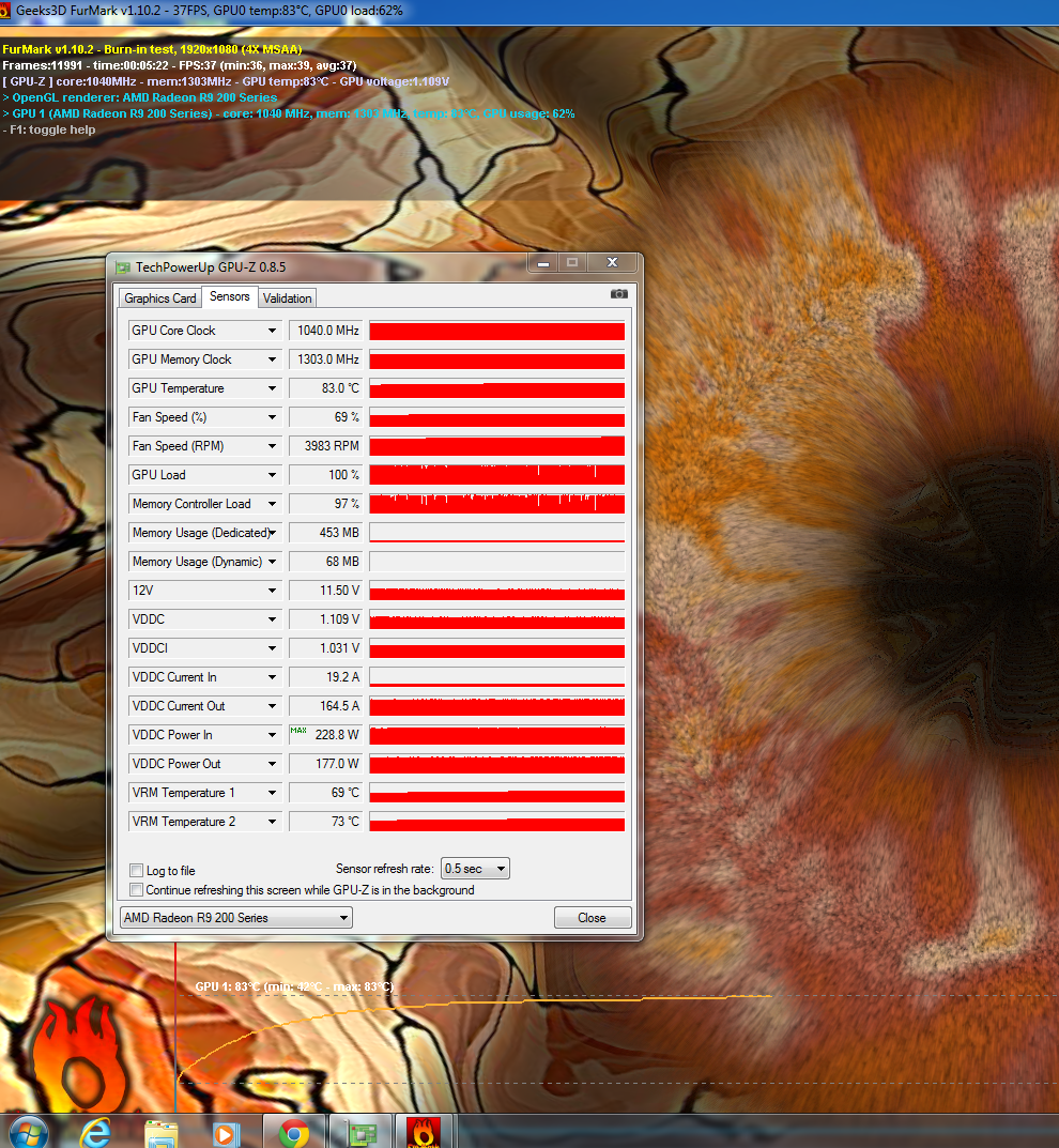

Prof ага, 80 критических градусов против 95 - великая задача для програмистов! Как и 1000 против 1050 по частоте
не знаю я вот так вот настроил
в бублике гоняешь набирает за 5 минут с 40*С до 85*так и держится температура при 4200 оборотах
у меня удачнее биос получился
Снимок5.PNG [ 38.2 КБ | Просмотров: 2125 ]
