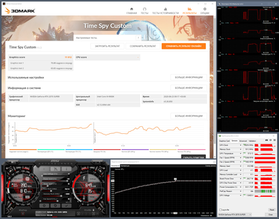

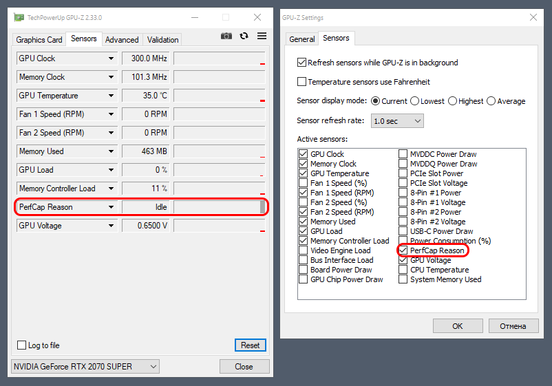

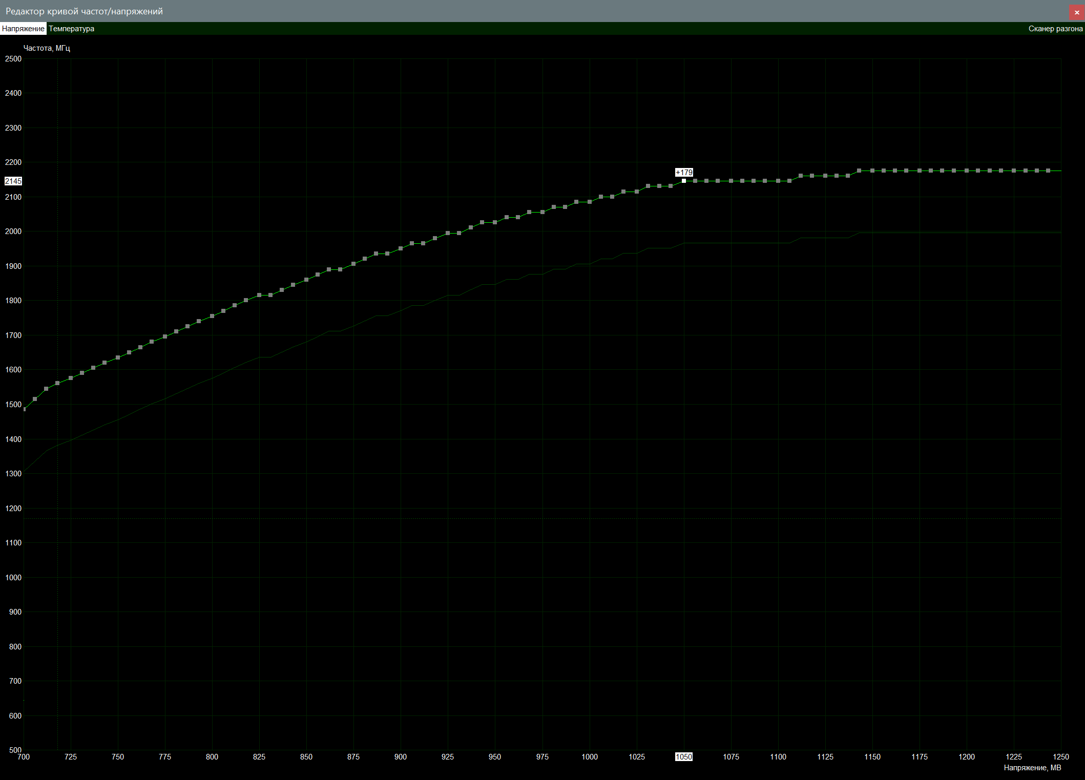

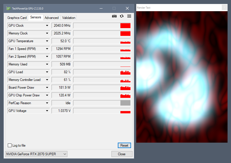

ну и что это за скрин, где нет одного из основных пунктов мониторинга при нагрузке?..
PerfCap
gpu-z_perfcap.png [ 43.51 КБ | Просмотров: 378 ]
UPD:
Board PD & GPU Chip PD
gpu-z_board_chip.png [ 139.53 КБ | Просмотров: 376 ]
Board - сколько подается на карту, в том числе на память и т.п... Chip - сколько "берет" чип.
Axiom писал(а):
снижение начинается с 25°С - но на какой отметке это снижение останавливается
Т.к. у меня отличная от большинства СЖО, точно не скажу, проверить не могу, т.к. на воздухе, но обычно это -1-2 ступени и остановка, до 16С вообще не наблюдал.

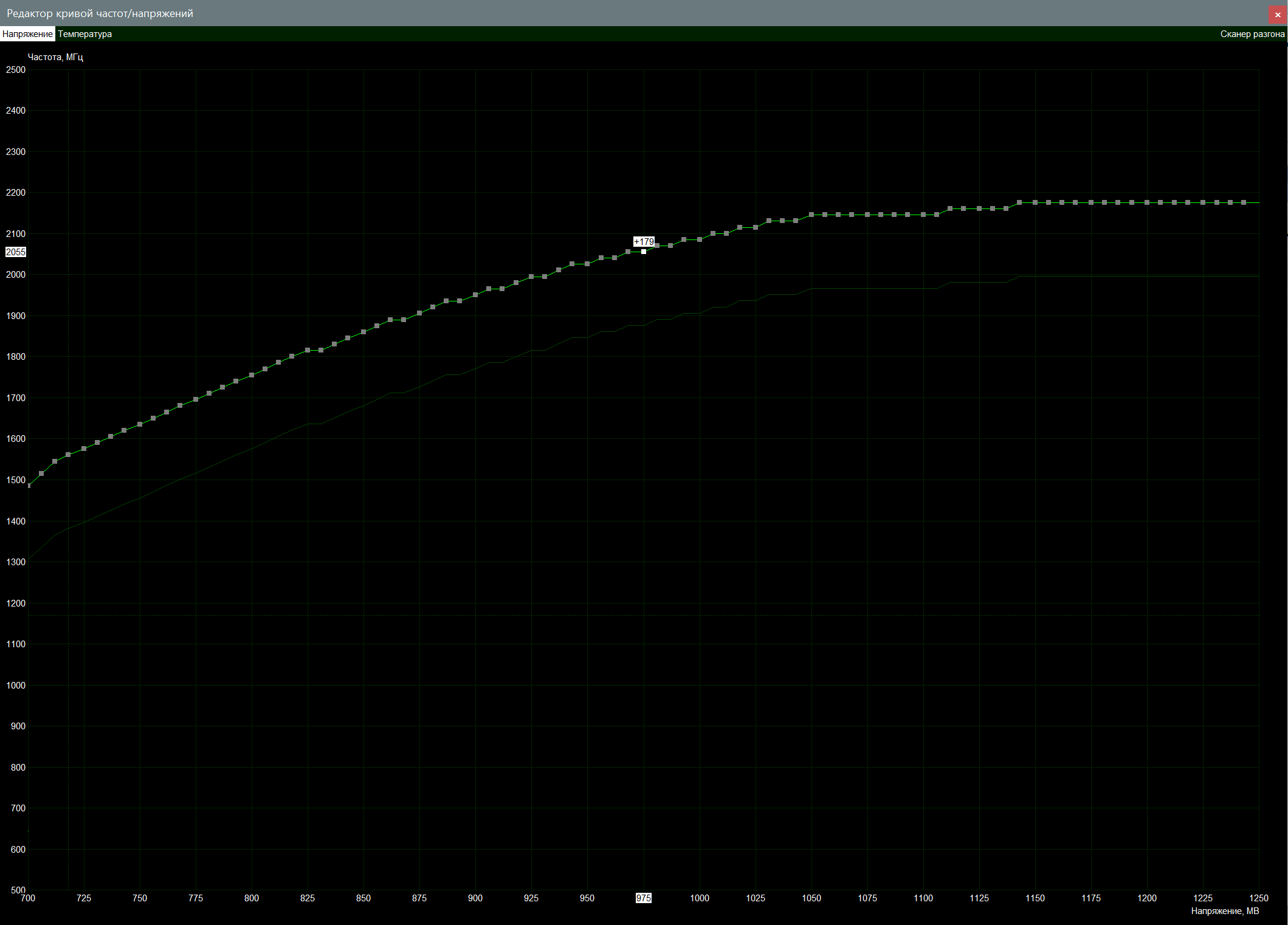

При какой температуре теплоносителя у тебя температура на чипе ~55C?

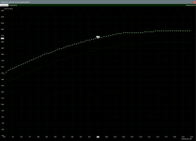

...и кривую лучше показывать с "отправной" точкой, что бы мы с линейкой не сидели и не сопоставляли частоту с напряжением :)
ab-curve.png [ 13.6 КБ | Просмотров: 370 ]

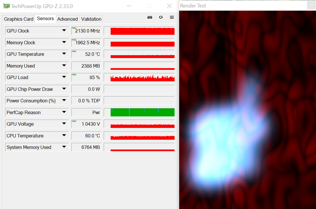

Интересное кино.
Desktop_2020_08_22_21_09_21_540.jpg [ 1.47 МБ | Просмотров: 357 ]

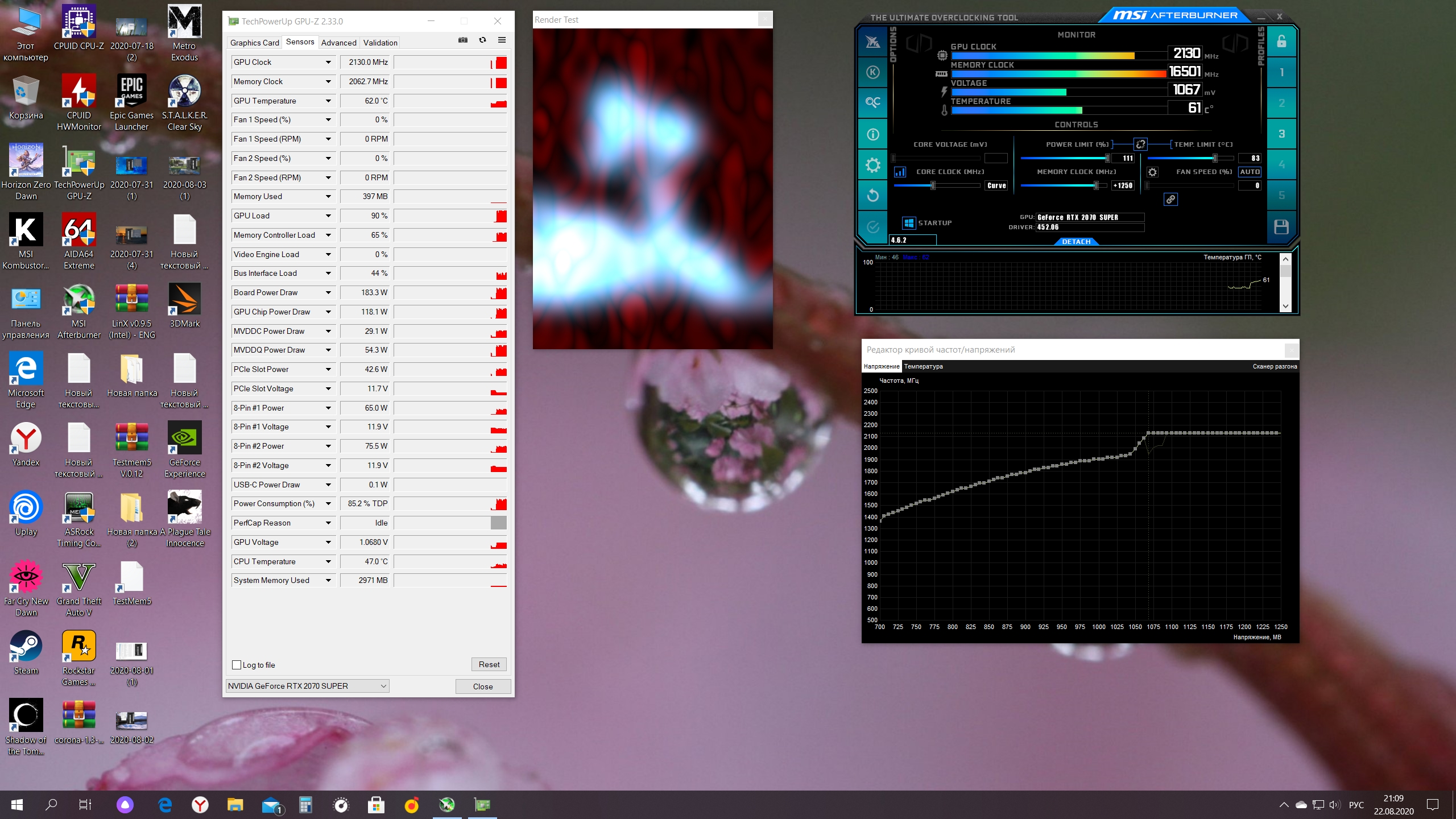

aggression, спасибо. Теперь я запутался окончательно. Я-то всё время был уверен, что упираюсь в температуру...
2020-08-22_211135.jpg [ 423.35 КБ | Просмотров: 690 ]
Правильно ли я понимаю, что мне gpu-z показывает, что частота постоянно упирается таки в PL?! И как это соотносится с графиком в АВ, согласно которому процент энергопотребления в этом рендер-тесте составляет 40% от максимального??? Вот мой BIOS: 90.02.17.00.BF Это всё как вообще???

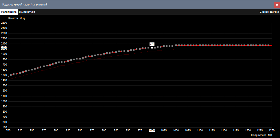

2020-08-22_215629.jpg [ 580.69 КБ | Просмотров: 690 ]
2020-08-22_215706.jpg [ 576.01 КБ | Просмотров: 690 ]

Axiom
верно, упор в лимит потребления.
Тест GPU-Z - это "детская" нагрузка (для беглого анализа) для видеокарты, от сюда и 40%, прогони тот же 3DMark Time Spy с запущеным мониторингом GPU-Z и будешь приятно удивлен :)
Плохо, что нет датчика в контуре, можно было бы оценить эффективность СЖО, когда контур работает как надо, разница м/д температурой теплоносителя и GPU ~10-12С.
Ну подожди... 40% - это же от максимального; т.е. чип под нагрузкой в тесте потребляет ~150W - а gpu-z показывает, что он долбится в PL (330W)?! Как это блин осмыслить???

Axiom, у вас по графику GPU-Z видны срабатывания лимитов по питанию (зелёное) и по напряжению (синее). В идеале график должен быть серый.

ParKur, та я уже понял. Чего пока что не понял - с какого перепугу gpu-z сигнализирует об упоре в PL, когда энергопотребление чипа составляет 40% от максимального...

Axiom, на скриншоте у вас не понятно какое потребление. Чем выше напряжение, тем быстрее достигните лимита по питанию. Вы попробуйте сделать нормальную кривую.
Пример моей curve
Выставляете начальную точку к примеру 1.06v и фиксируете её на 2100 и нажимаете APLLY, точки справа выровняться автоматом (если они не выше задаваемой).

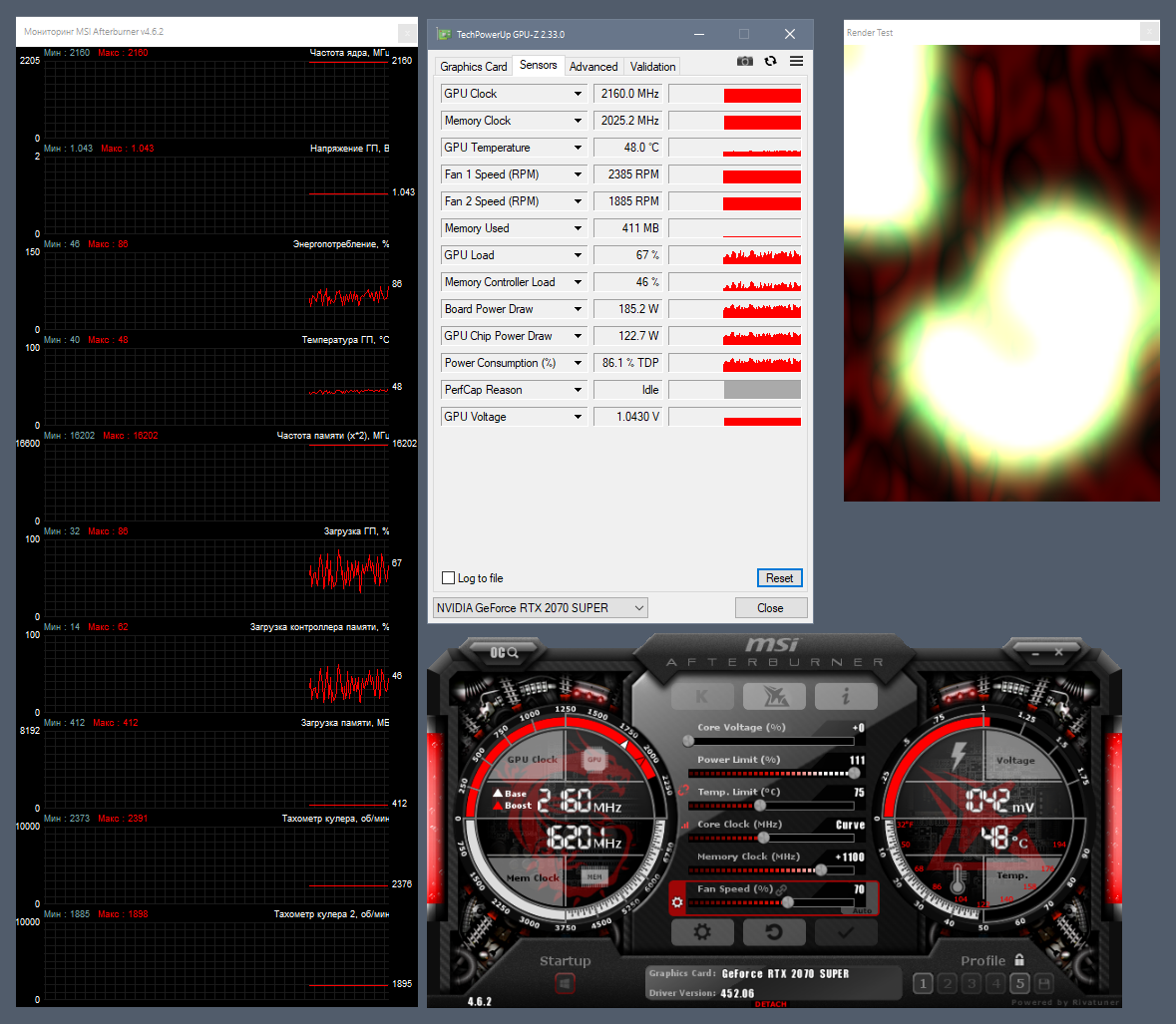

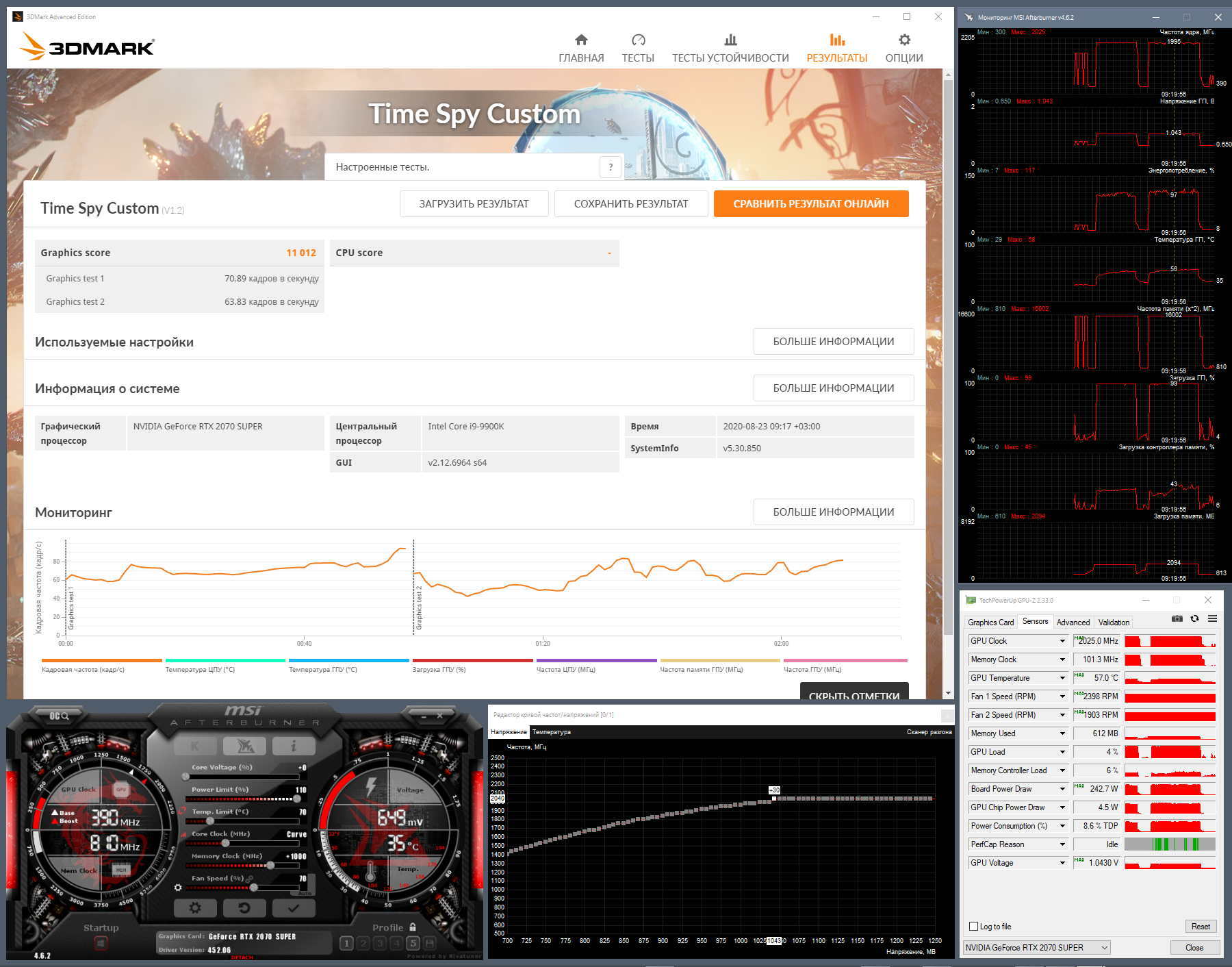

Какая-то странная эта версия GPU-Z... хмм... но тем не менее...
2070s-2160-air.png [ 606.2 КБ | Просмотров: 688 ]
...если подходить с умом.

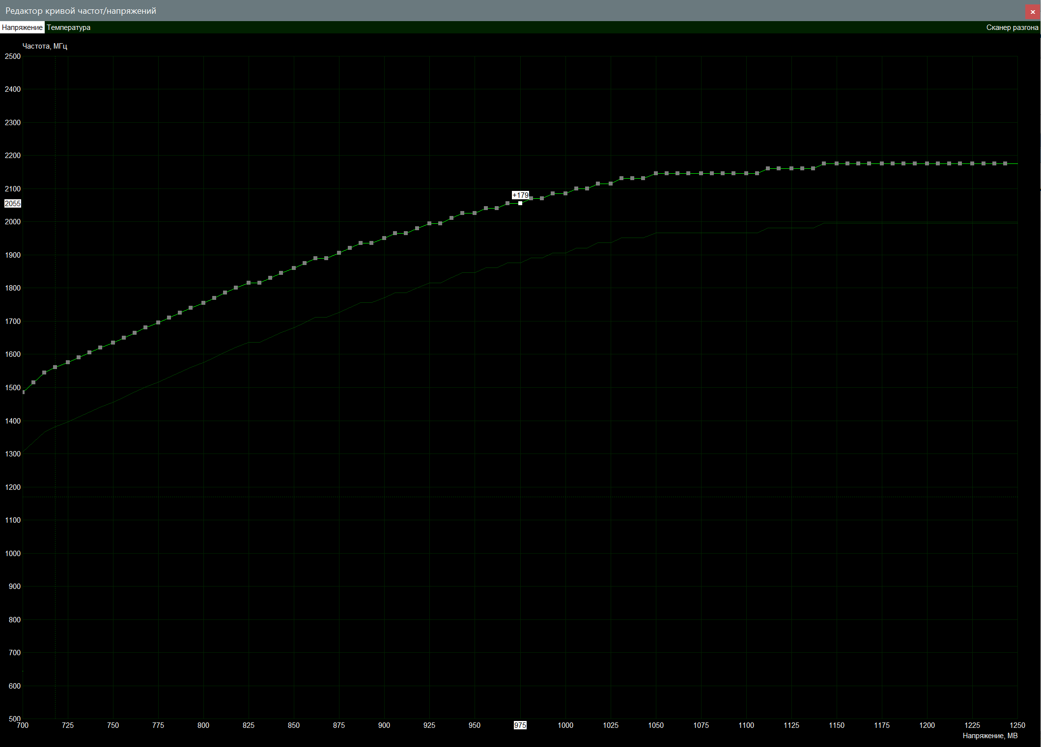

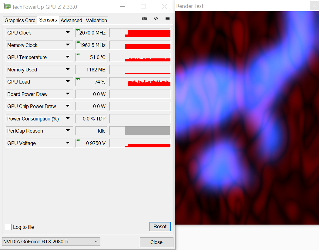

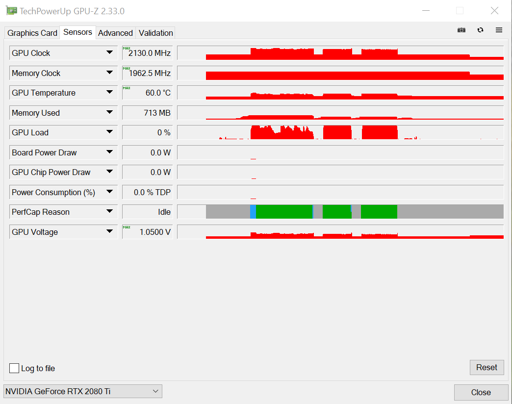

Попробовал, настроил под прохождение теста в gpu-z - получилась аккурат такая же, как ваша; поле в PerfCap Reason получилось красивое, серое, без лимитов.
gpu-z.jpg [ 423.06 КБ | Просмотров: 661 ]

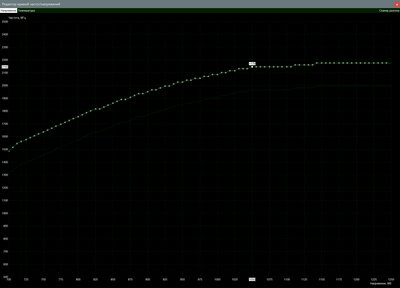

Вот только на этой настройке, прогнав Тайм Спай, получил на ~1000 попугаев меньше, чем на "своей" курве -
curve.jpg [ 580.69 КБ | Просмотров: 661 ]
; причём, лимиты по мощности в PerfCap Reason вернулитсь, как миленькие - да ещё вдобавок и по температуре парочка проскочила. И что интересно: вот здесь (это снимок при прохождении теста в 3DMark на "моей" курве) -
2020-08-23_015315.jpg [ 249.23 КБ | Просмотров: 661 ]
- максимальная температура GPU была 60°C; но в PerfCap Reason по этому поводу ни чёрточки! А когда этот же тест делал на "твоей" - максимальную темпу показывала на 5°C ниже, т.е. 55°C - но, тем не менее, 2 раза вякнула, что достигнут лимит по температуре! Что за?!...
У меня при 2070/1975 0.975v в Time Spy Graphics Score - 16 221
С напряжением 1.050 вы не уложитесь в 330W. В тесте CPU-Z нет нагрузки.

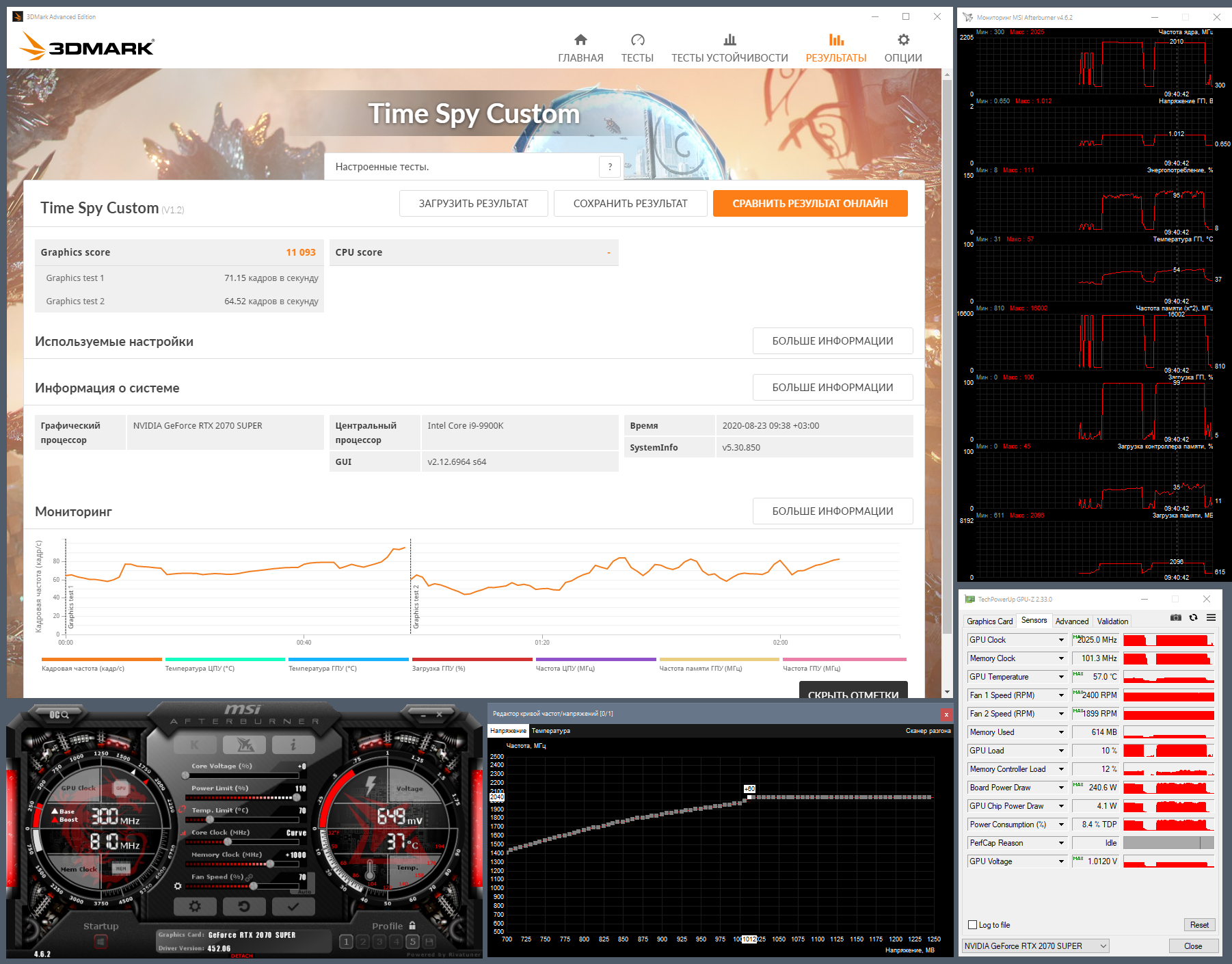

Я же уточнил, что тест GPU-Z не дает должной нагрузки, но мониторинг программы дает понять во что упирается разгон, в вашем соучае сперва шел упор в лимит по напряжению, после в потребление, это значит для рабочей частоты "задрано" напряжение в кривой, либо его надо снижать для необходимой частоты, либо снижать саму частоту. Лучше всего фоном запустить Kombustor, тогда сразу все увидите.
Сейчас попробую записать ролик, что было понятно.
С GPU-Z разобрался, сам тупил, все впорядке.
Дополню немного ParKur... на воздухе снижение частоты начинается после 58С... необходимо добится таких настроек при которых для необходимой частоты будет соответствовать (подобрано) то напряжение, при котором в максимальной нагрузке температура чипа не будет уходить за указанную температуру (настроить кривую вертушек для воздуха) и при этом потребление не будет упираться в лимит, тогда будет достигнут дзен.
Axiom
еще... при средних: комнатной в ~25C, теплоноситель должен быть ~35C и как следствие чип ~45C... если взять максимальные значения (о которых обычно упоминают в ветке СЖО), то при комнатной ~27C, теплоноситель ~39C, чип ~52C, т.е. вы априори не должны выходить за рамки лимита по температуре, возможно у вас плохо продувается корпус или контур СЖО не справляется, но это уже вопросы для другой ветки на форуме.
Описание: в стоке шел упор в лимит потребления, "скачки" напряжения =<1.037V при =< 1950MHz, высокая температура, нестабильная частота чипа... включаем ручную регулировку оборотов вентиляторов (настраиваем на свое усмотрение по комфортности), ищем напряжение... получаем частоту чипа выше при низком напряжении без упора в лимиты... надеюсь какие-то основные вопросы/моменты теперь отпадут.
PS: я не видео-оператор/режиссер/монтажер, как получилось :)
3DMark Time Spy
2070S-1.43.png [ 914.71 КБ | Просмотров: 528 ]
2070S-1.12.png [ 912.8 КБ | Просмотров: 528 ]
И для понимания, что тест GPU-Z - это "ни о чем" для проверки стабильности...
