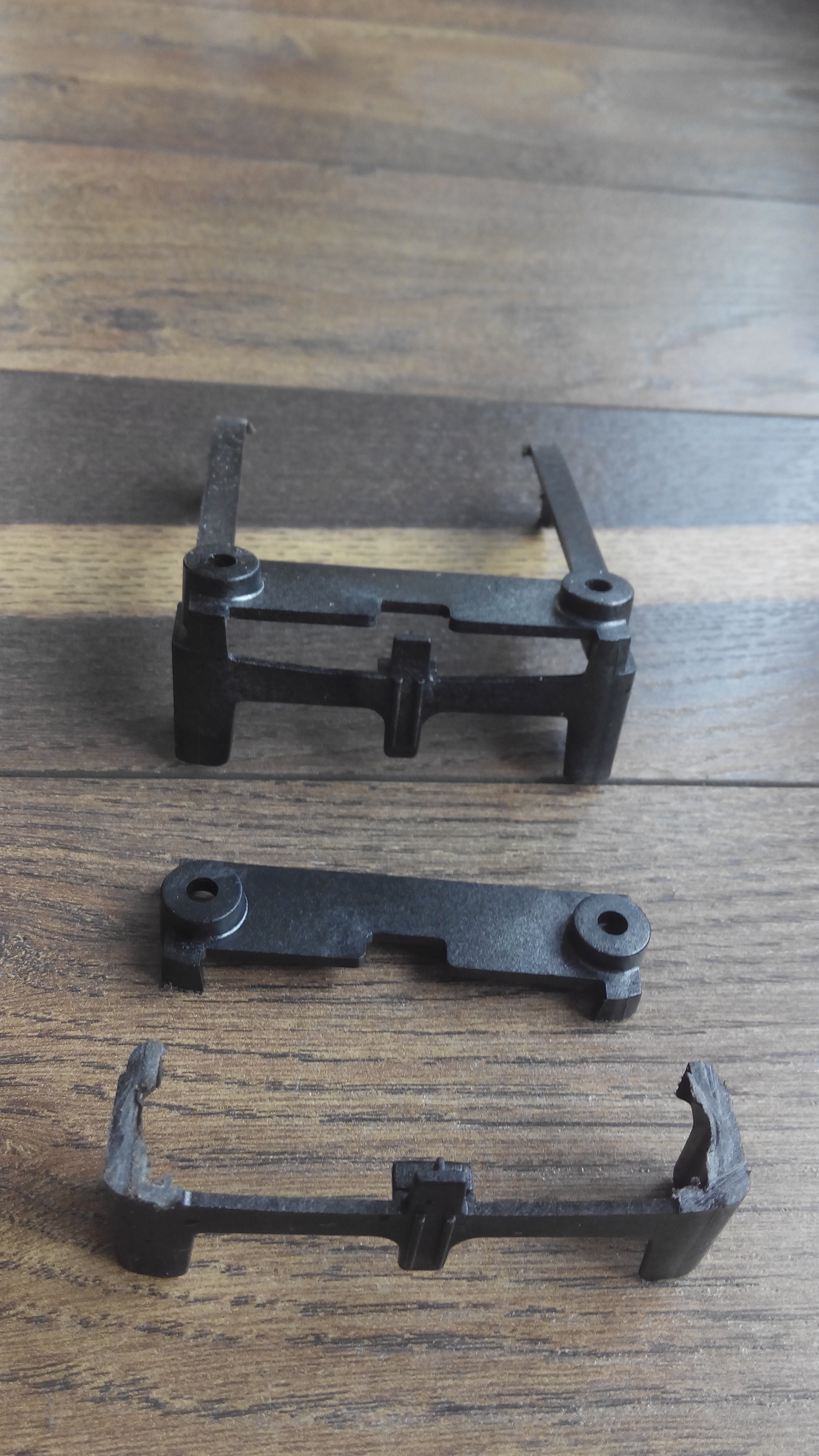

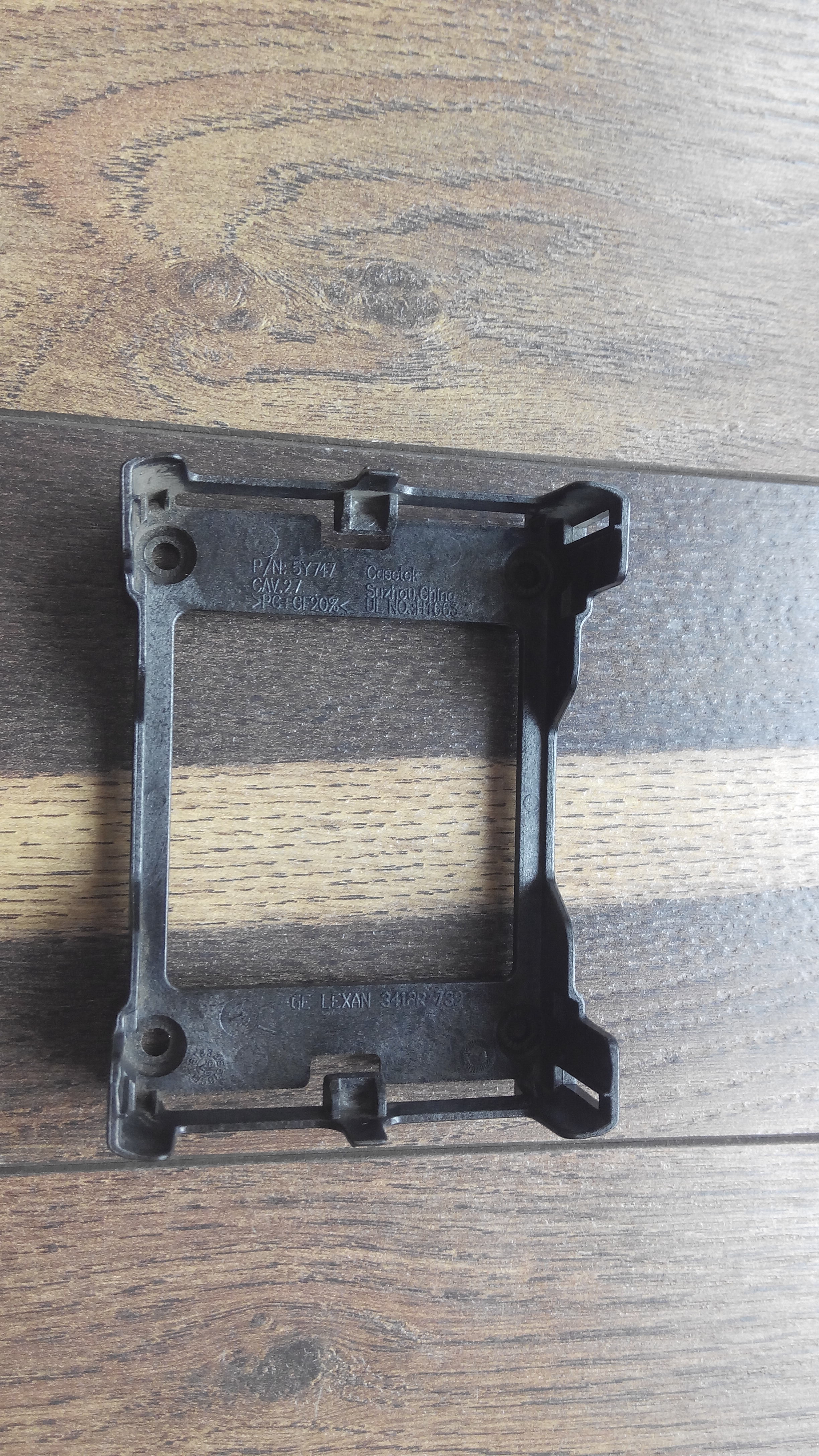

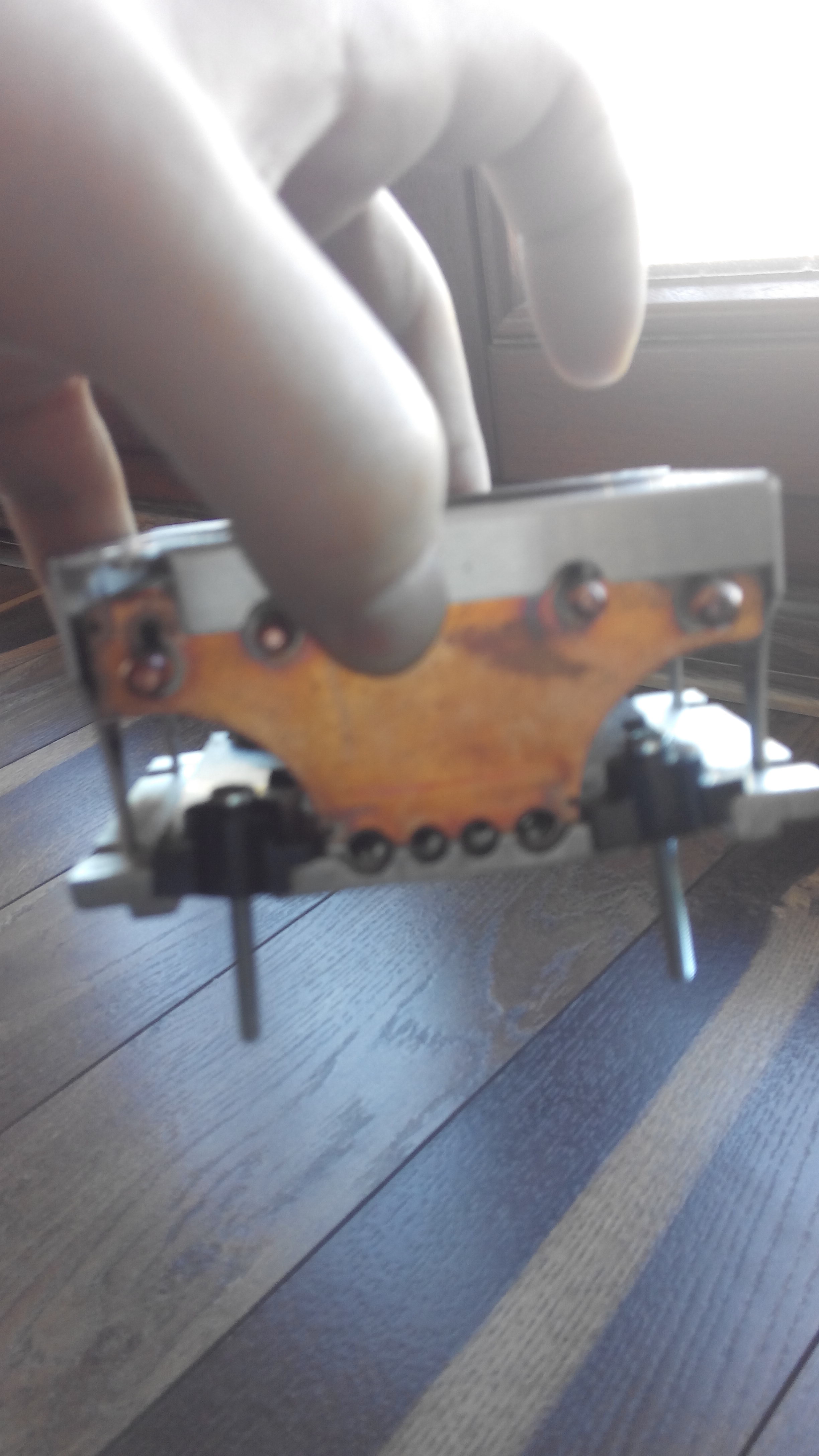

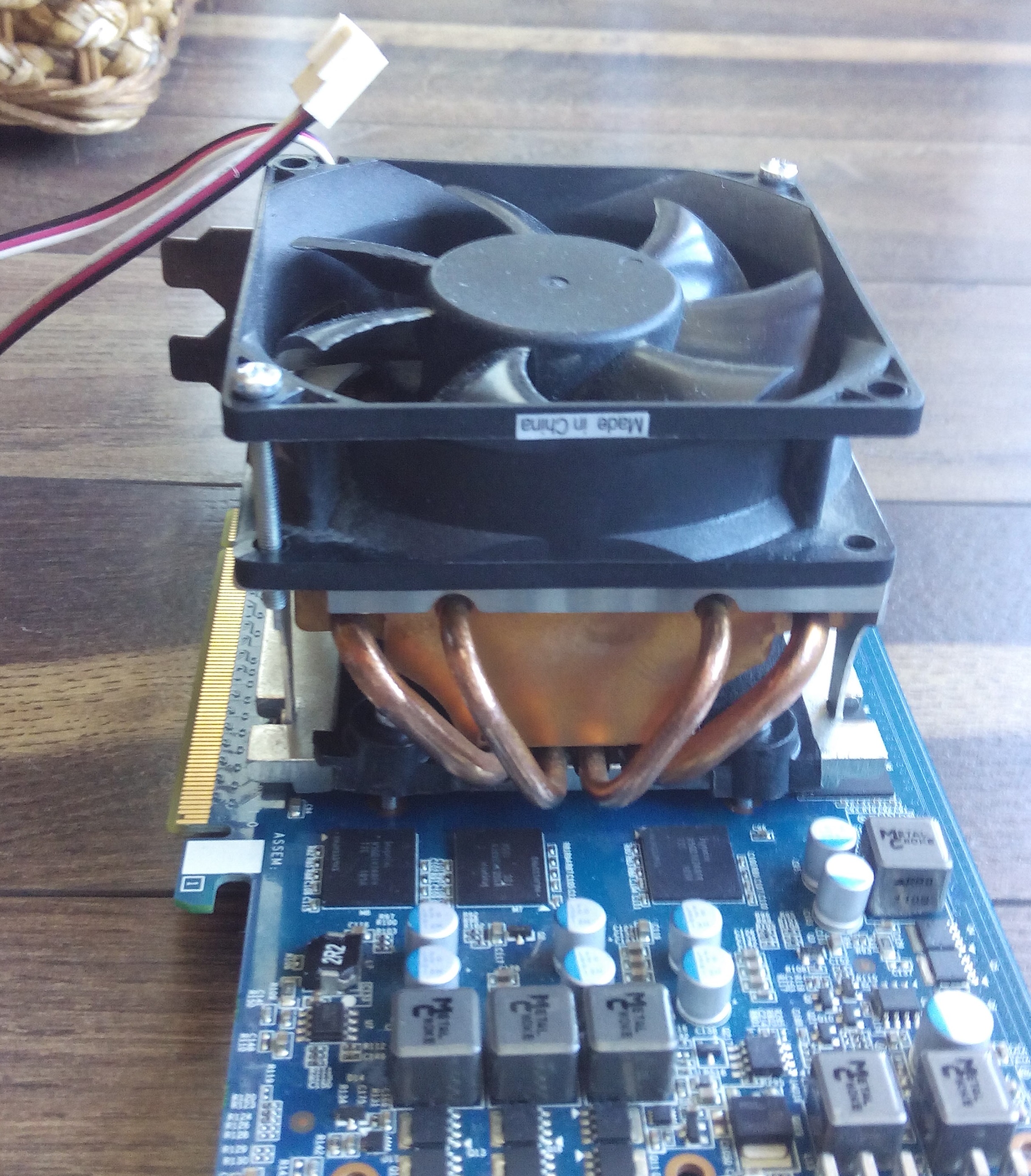

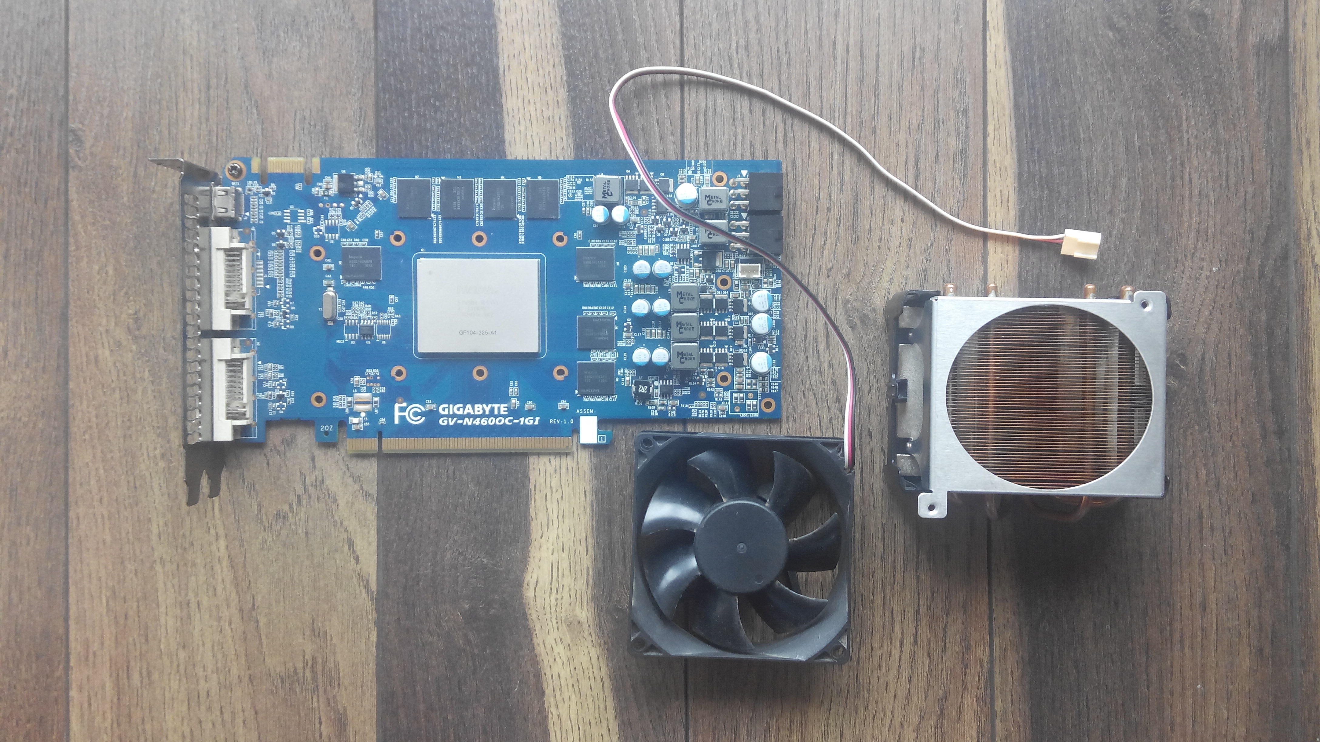

Всем привет. Покажу вам колхоз 80 левела. Может кому интересно будет. :beer:
Предыстория.
Куплена эта карта была за 5 баксов как донор охлаждения (нерабочая, с артефактами). Охлаждение не подошло, и было продано за 10 баксов на местной барахолке. Карта лежала в ящике. Сегодня мне понадобилась временная затычка в мат. плату. Взял я эту карточку и прожарил чип утюгом. Да да, именно утюгом :D Ремонт в домашних условиях так сказать прошел успешно. Но охлаждения на ней нету и вот тут пришлось колхозить.
Взял старый куллер от 478 сокета вытащен с Dell Optiplex 270. Отличный медный радиатор. Пластиковая рамка была распилена чтобы зафиксировать радиатор на чипе. Расстояния между отверстиями в ней какраз такие же - 61мм. С помощью болтов 3х30 все это закрепил на видеокарте. Куллер 80мм зашел в родные отверстия на корпусе радиатора, даже сверлить не пришлось ничего. Температура в простое - 40 градусов. Конечно же под нагрузкой она будет греться сильнее штатного охлаждения, но в моем случае карточка нужна лишь как временная затычка, чтобы в браузере посидеть. Да и непонятно сколько она проживет после такой прожарки утюгом. :crazy:

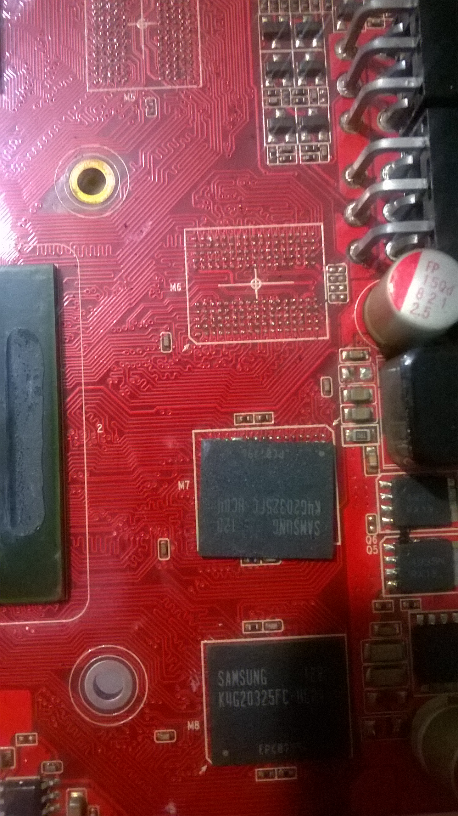

Во время жарки вздулось три кондера и почему то съехал один чип памяти (если это она канеш). Вопрос, стоит ли заниматься пайкой кондеров, если чип уехал куда-то? Или уже точно звездец? Хотя, я к ней не прикасался и вк лежала ровно при нагреве.
Карту не включал. Сгорела, так сгорела. Хотел кондеры перепаять сначала.
2016-04-01 20-50-42.JPG [ 1.62 МБ | Просмотров: 1209 ]
Регистрация: 21.02.2016
Откуда: Poland
GOD83 надо было утюгом жарить, а с потекшим чипом памяти ей в 90% крышка.
