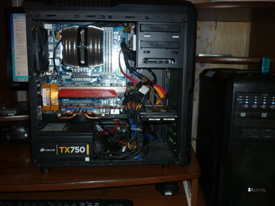

Меняй корпус - а не занимайся мастурбацией
ИМХО
Сам имел такую же карту. вот в таком корпусе - фото, цена корпуса 1800руб. Сейчас может чуть больше.
Температуры в играх были 65-70градусов

Олег1972 какой ужасный кабель-менеджемент у вас на фото :).
Регистрация: 30.08.2015
Фото: 42
а у меня не лучше ,ещё и шланги висят
главное производительность со стабильностью

Да это главное :beer: Ну а кабель, да согласен - отстегивающиеся кабеля рулят :ok:
А на фото все в куче и по быстрому. Системник продан, забирали, была замена БП, и по быстрому подвязал :-)
