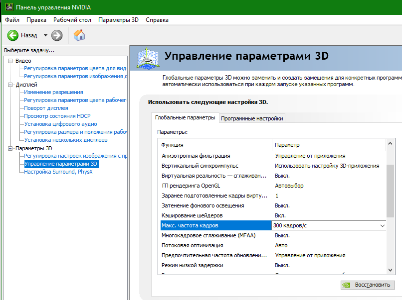

512-bit писал(а):
Ограничьте фпс в размере частоты монитора.
Монитор работает на 144Hz. т.е. мне в настройках nVIDIA где то нужно выставить ограничение в 144Hz?
Регистрация: 25.05.2020
Ограничение
nvidia fps.png [ 48.77 КБ | Просмотров: 1583 ]
Там выставляете нужное число.
Карта пищит из-за большого количества фпс, на работе и тд это никак не сказывается, всё в норме ;)
Спасибо. Сегодня проверю обязательно. Отпишусь.
Отписываюсь. В драйвере nVIDIA ограничил кол-во кадров до 144 и писк пропал!
Никогда бы не подумал, что эта карта на таком разрешении способна выдать больше FPS чем 144.
Спасибо всем!
