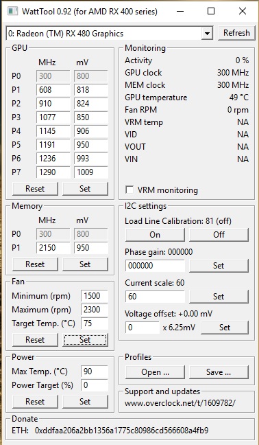

Да всё пытаюсь бороться с шумом и температурой(не майнинг), натыкаюсь на инфу что у других вендоров карты греются 60-65, а у меня в играх до 70-75.
У других вендоров другая СО, для гиги температура 70-75 абсолютно нормально, если шум устраивает, не парится. Если нет, то делать даунвольт и пытаться подать карте больше холодного воздуха. У меня гига где то так и грелась такая же. В комбустере 81 для неё норма.

pragin писал(а):
Ребят за темой не следил, какой там следующий удачный драйвер после 17,7,1
Никакой, следующие не дают регулировать напряжение.
Так это я температуры указал с даунвольтом.

Ruslan56
Target Temp снизьте до 65-70, вентили сильнее раскручиваться будут, чтобы удерживать такую температуру.

MaD!CaT писал(а):
На любых замечательно регулируется, просто не забываем обновить софт.
Как регулируться? ватттул регулирует, но если перезагрузишь комп, то нет, иногда даже в нагрузке драйвера сами выставляют дефолтные значения, это я про последние дрова говорю. И сам ватманн тоже также на постоянку напряжения не выставляет. Сносил старые через ddu, не спасло. А вот 17.7.1 всё ништяк.
Я знаю, но тогда будет шум, я сделал сейчас минус -5% PL, частоты в камбусторе конечно прыгают от такого снижения 1150-1220, но в играх и других тестах нет, а температура в камбусторе теперь 75С, при ~2200 об. кулера.

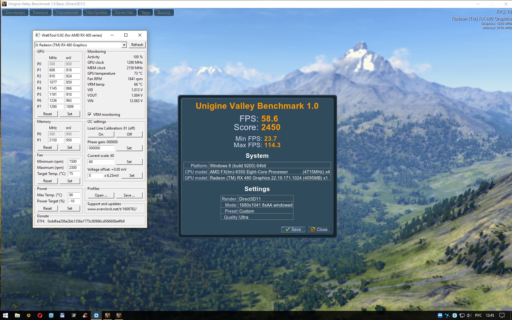

Art_2012 писал(а):
Для этой модели норма и можете хоть с бубном около неё плясать, 480-я гига - это печка, даже после смены термопасты и прокладок.
У других вендоров свои причуды.
Увидел что например у какого-то асуса в биосе tdp 100 ват, у моей гиги 124, решил уменьшить, вот постучал в бубен и уменьшил на ~5C без потери производительности))))))
Уточнение, без потери производительности, пока за эти 100Вт не вылезешь, читай пока тяжёлую игру не запустишь. ;)
Я у себя на этот счёт вообще не парился, всегда выкручивал PL +50%, что бы не троттлила. Температуру держал в районе 77-78 градусов, обороты около 2к на двух таких гигах (одна 4Гб, вторая 8Гб). Карта сильно любит холодный воздух, так что боковой вентилятор и нет проблем.
