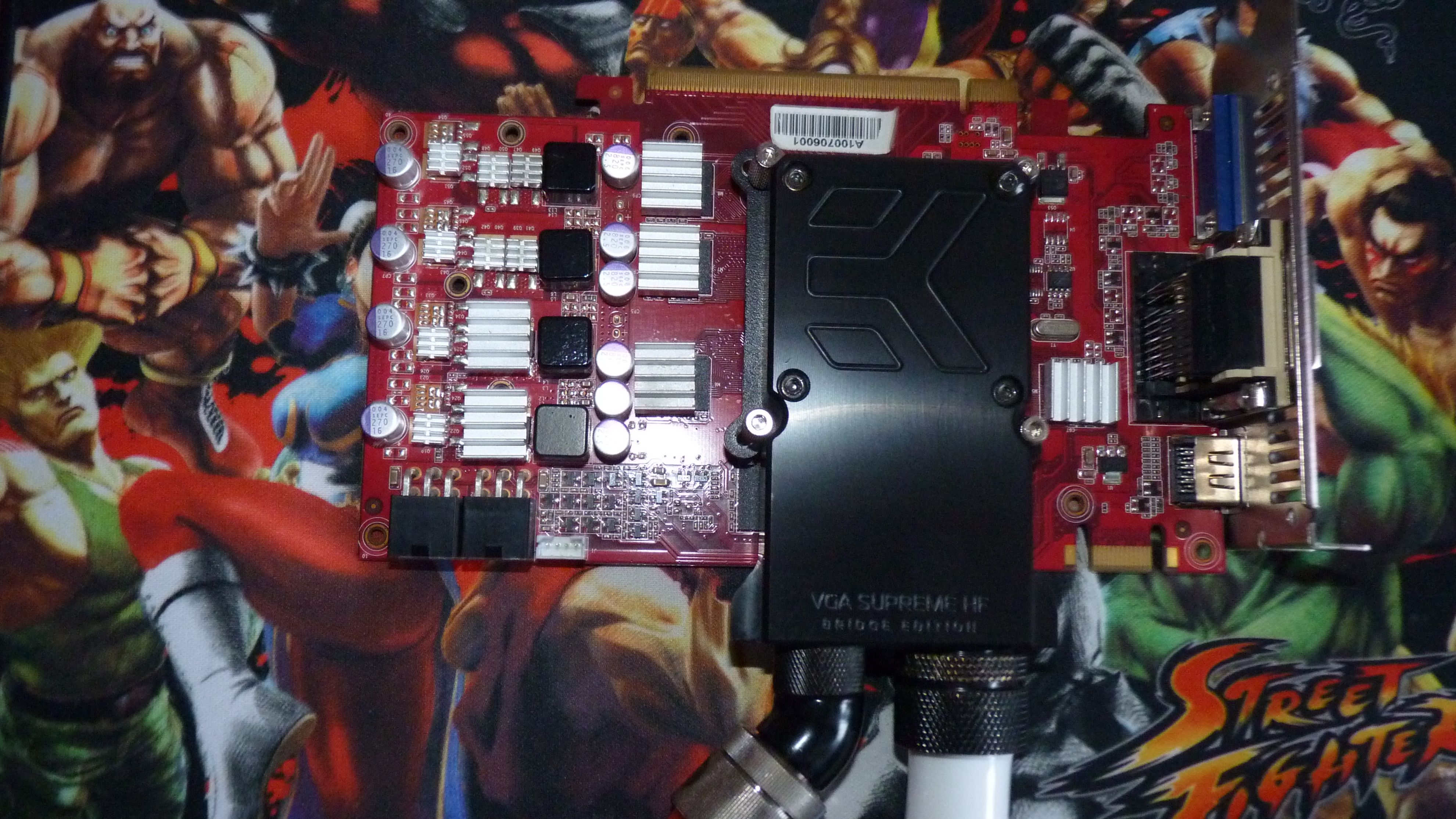

Карлсон Is Back :crazy:
Надоело ждать морозов :D
P1030429.JPG [ 1.25 МБ | Просмотров: 1921 ]
Приму в дар старенькие видяхи на фулкаверах. Увековечу их на hwbot.org
