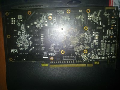

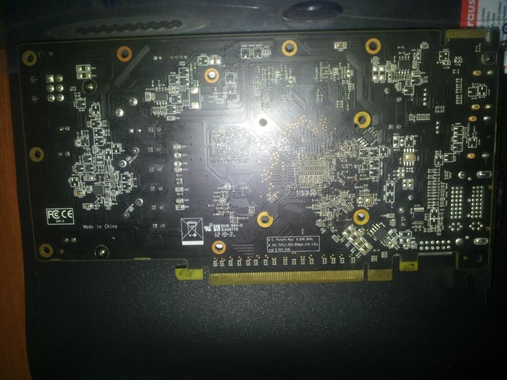

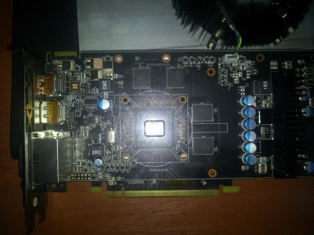

SlideX Нет, ни как она не определяется, как будто она вообще не установлена.
Подскажите, где на плате микруха BIOSа
