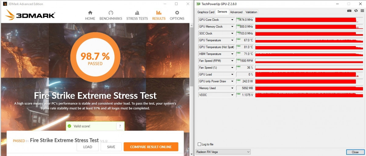

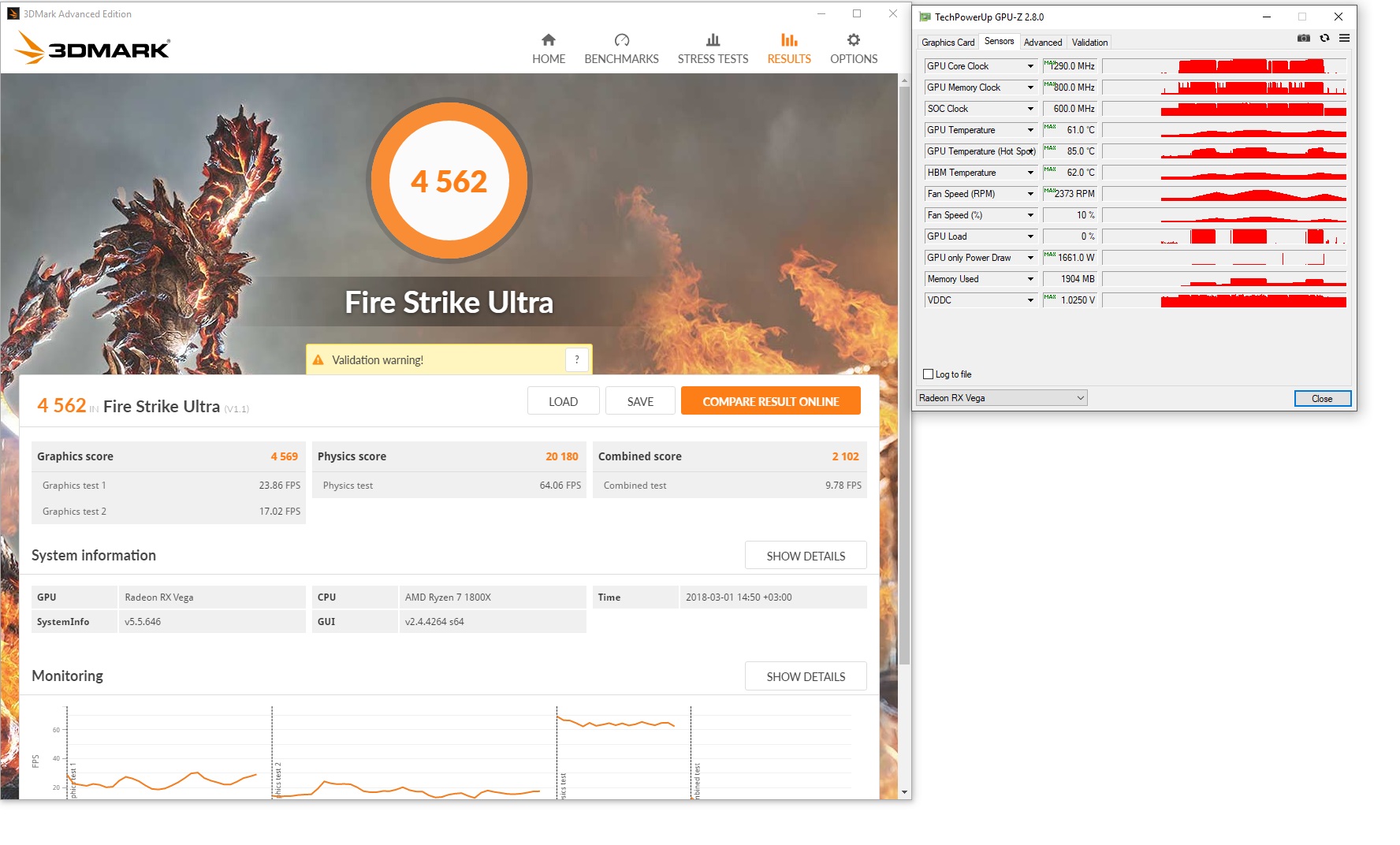

matocob писал(а):
обычная разница для стокового воздуха
Не знаю, у меня на референсе вот так было.
Регистрация: 09.01.2016
Фото: 52
ultrafx
При покупке тоже было хорошо, но за 3 месяца разница несколько увеличилась

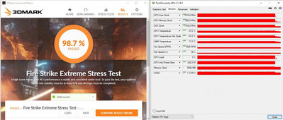

matocob писал(а):
На всех двух экземплярах?
Сапфиры нитро, асус стрикс 56/64, два рефа 56 и реф 64. Нигде не было дельты больше 5-6°С
strix 64.jpg [ 259.76 КБ | Просмотров: 846 ]
strix 56.jpg [ 280.48 КБ | Просмотров: 846 ]
ref64.jpg [ 332.16 КБ | Просмотров: 846 ]
ref 56.jpg [ 202.38 КБ | Просмотров: 846 ]
nitro 56.jpg [ 167.46 КБ | Просмотров: 846 ]

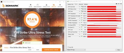

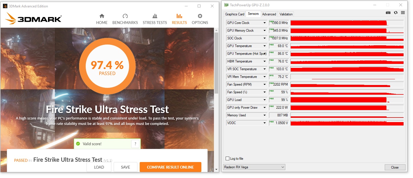

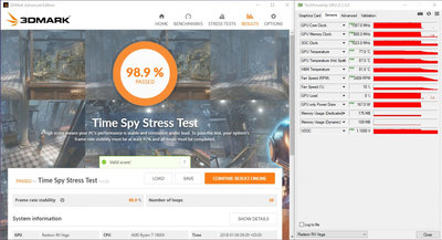

А ничего что частота памяти 900 МГц? В стоке 945. И таблица напряжений наверняка правленная.
Добавлено спустя 3 минуты 37 секунд:
Olegdjus это был риторический вопрос, разница между ядром и памятью и на ваших картинках есть, только в другую сторону
А чтобы не быть голословным, сейчас продемонстрирую свой скриншот
Последний раз редактировалось matocob 01.04.2018 15:44, всего редактировалось 1 раз.
Регистрация: 08.05.2015
Фото: 6
matocob, разница есть, но не 25°С
Регистрация: 31.07.2006
Откуда: Академгородок П
Фото: 124
У меня, например, на скриншоте выше разница в 11°С, значит, может быть и в 15°С, и в 25°С, особенно если пасту поджарить успели
К тому же, у вас индицируются максимальные, а не текущие температуры, т.е. они не синхронны! Ну и о какой дельте тогда речь?

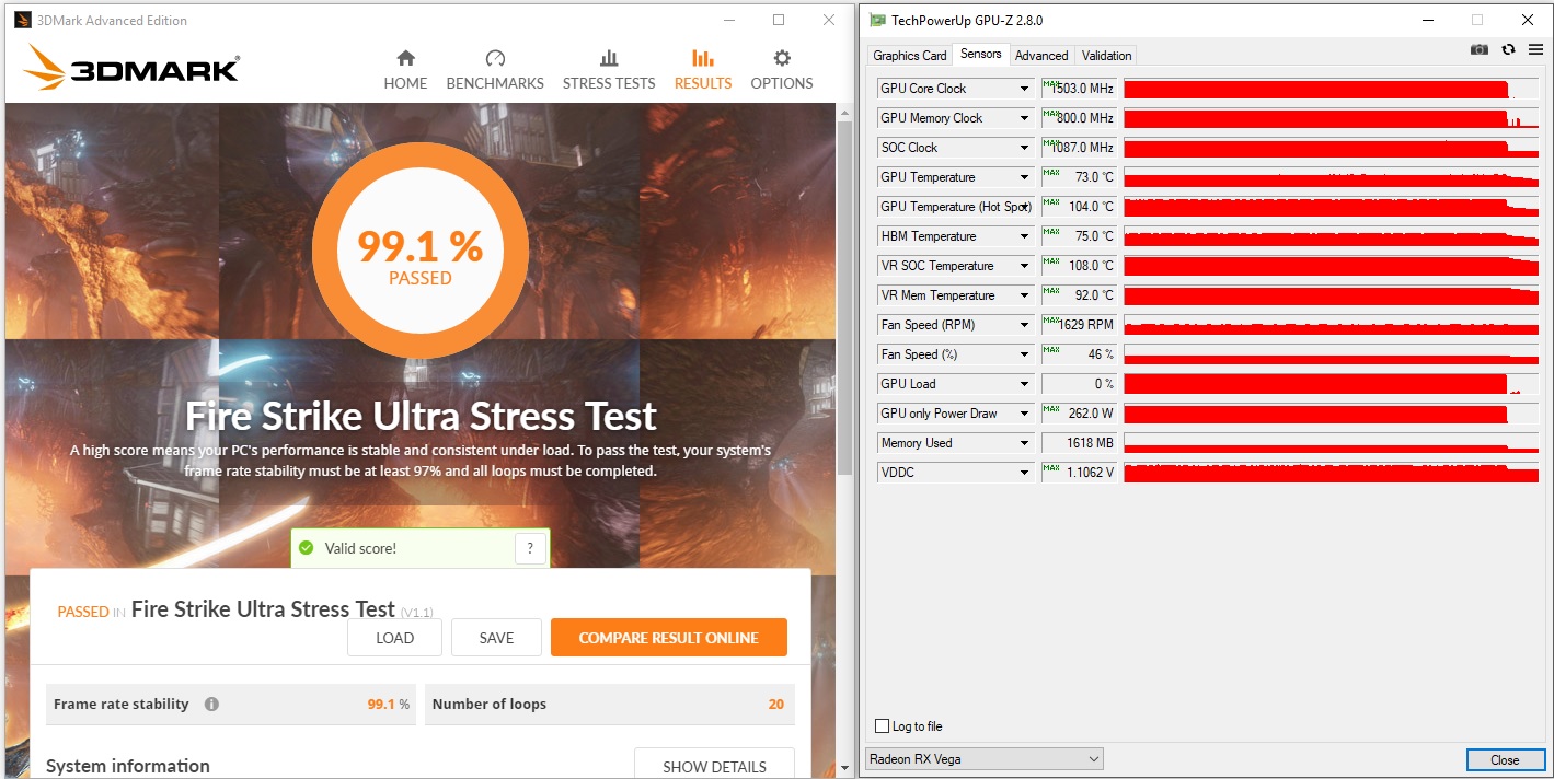

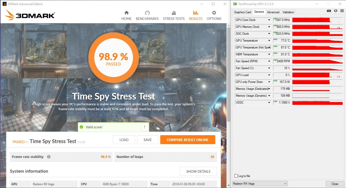

Фото: 6
#77#77
Отсюда
В разгоне дельта сохраняется
#77#77
Под водой и с BIOS от AIO
#77#77
matocob писал(а):
в 11°С
в 19°С, что тоже не есть норма
Фото: 124
Olegdjus да, там разница в 5°С, а под водой - 3°С
Это очень хороший результат
Последний раз редактировалось matocob 01.04.2018 16:01, всего редактировалось 1 раз.
Фото: 6
Это одно и тоже. Обзор мой. На другие карты тоже есть данные во времянке, они коррелируются с выложенными выше.
Но опять же - я ни разу не запускал майнинг. Не исключаю, что в операциях, где на подсистему памяти большая нагрузка, память будет горячее чипа. Т.к. на чип нагрузки нет в принципе, а отдувается HBM2. А алгоритмы работы кулера завязаны на температуру gpu
