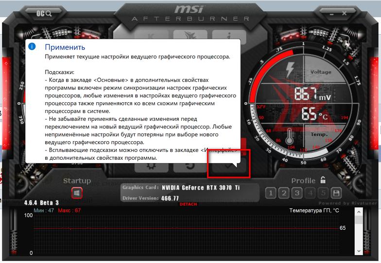

У меня возникает проблема на этом этапе:
Цитата:
3) Поднять эту точку до той частоты, которая вам нужна и нажать применить, все точки за ней станут в прямую линию, в итоге частота не будет прыгать выше этой прямой, а напряжение будет соответствовать первой точке с этой частотой.
У меня они так не встали:
Прошу сильно не пинать если туплю.
i7-10700k / MSI Z490 UNIFY / G.Skill (F4-3200C14D-32GTZ) / MSI 3070ti Gaming X Trio
Straight Power Platinum 750W / Dark Rock Pro 4 / Pure Base 500DX
Регистрация: 27.06.2008
Откуда: Таганрог
Применить нажимали ? :D Это галочка в программе основной, а не на курве.
1.jpg [ 75.67 КБ | Просмотров: 715 ]

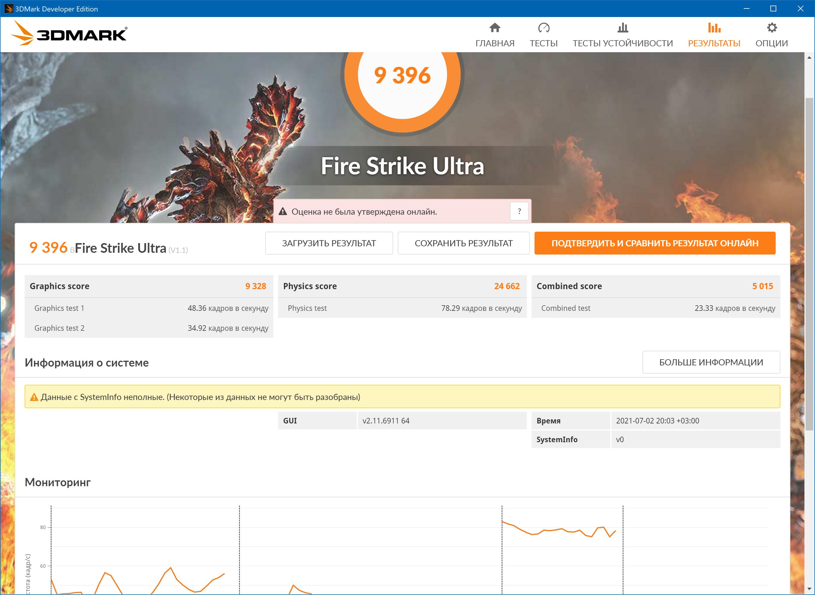

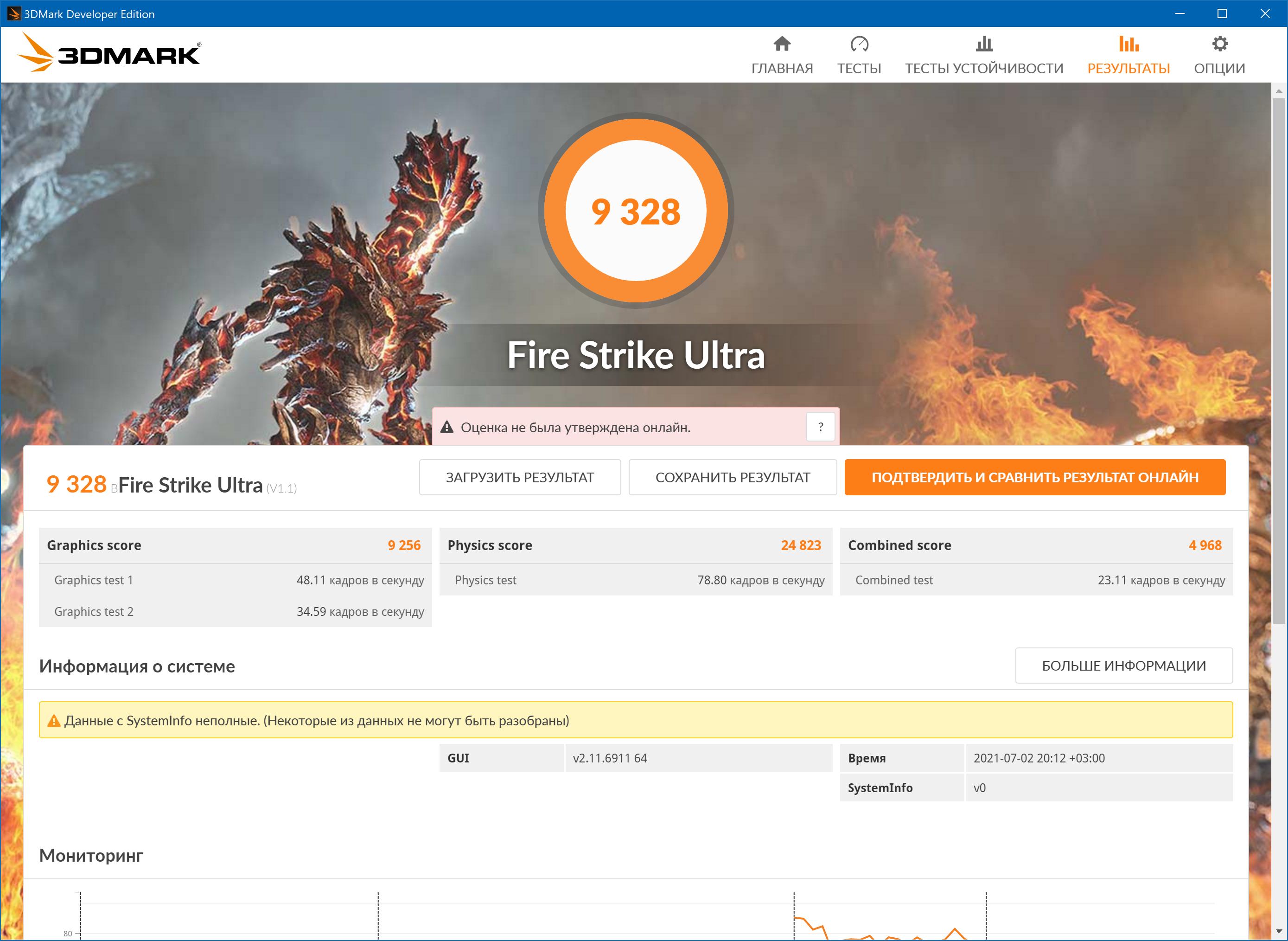

Потестил в марке FireStrike U, +1000Мгц против 1700Мгц, прироста почти нет, но и падения тоже нет, так что думаю стабильно, я уже две недели на таких настройках сижу, в играх проблем нет и в остальном использовании тоже.
Добавлено спустя 1 минуту 22 секунды:
Ramforce писал(а):
Большой прирост от 0 до 1700 в мегахешах на 3070TI?
С 39 до 46, но я его просто в целях теста стабильности на сутки оставлял, так на этой карте полно гораздо более интересных монет, которые не порезаны.
