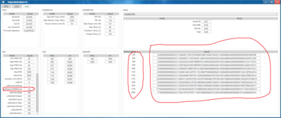

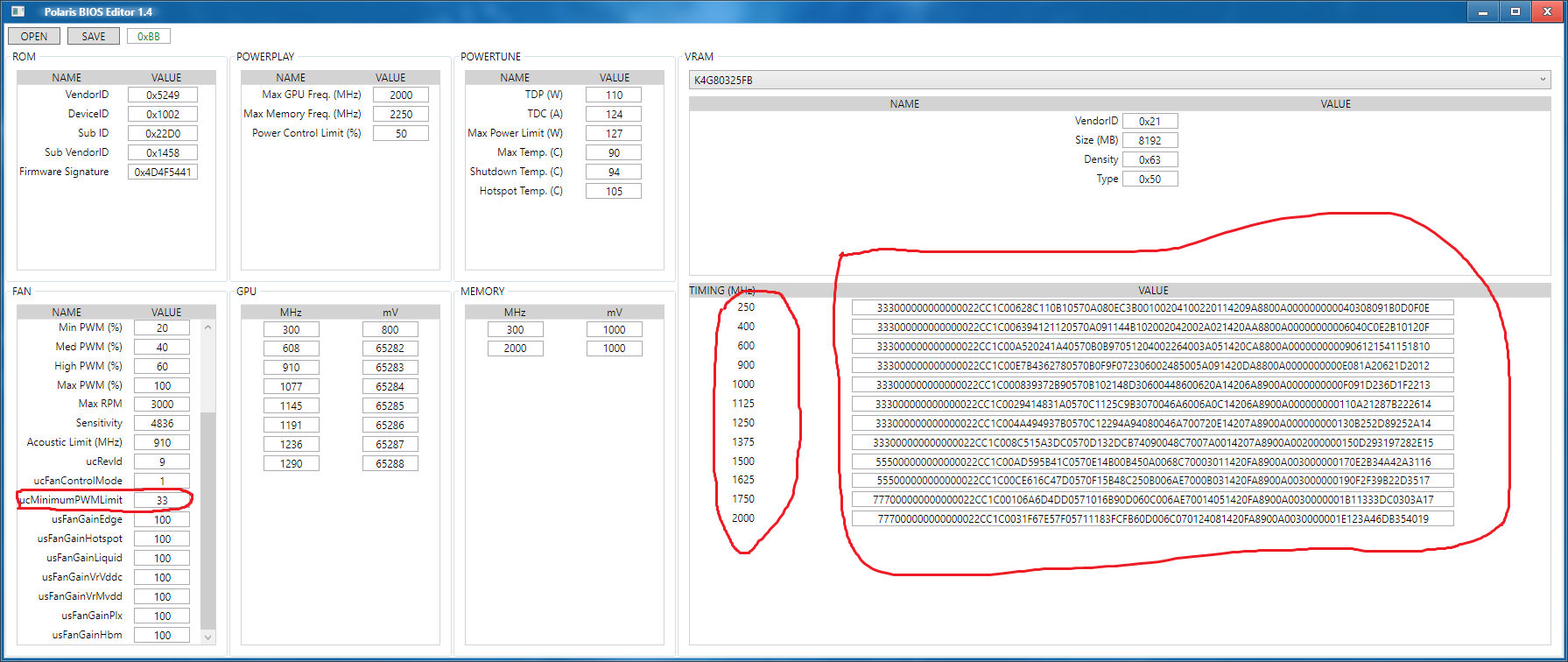

Цитата:
Поэтому вопрос. Можно ли через биос как-то выключить эту тупую фишку? Пусть вращается на минимальных (скажем 600-700) оборотах. Мне нафиг не нужна эта бессмысленна фишка.
P.S. держать ради минимальных оборотов MSI After. я не хочу. Хочу через биос это сделать.
Вообще конечно можно попробовать сделать так чтобы вентиляторы не останавливались.
Для этого в Polaris Bios Editor попробовать поставить отключение вентиляторов MinimumPWMLimit на 5% или 10% от максимальной скорости их вращения.
Сам не проверял, но думаю опция Min PWM 20% не даст вентиляторам работать медленнее 20% от максимальной скорости,
в следствии чего вентиляторы не дойдут до выставленных вами 5-10%-ов в MinimumPWMLimit и не выключатся (в теории).
Или еще как вариант заранее сторонней прогой послушать уровень шума вашей СО например от 45 до 65% и попробовать в MinimumPWMLimit выставить 50-60%.
Вентиляноры будут выключаться раньше при 50-60% и запускаться должны позже при более высокой температуре GPU а не как у вас это сейчас наверное градусов 35,
отсюда и постоянный стоп/пуск и треск винтов вашей СО. Ссылку на программу дал, только обратите внимание на тайминги чтобы там все числа отображались нормально как на скриншоте.
Этой версией программы использовать биосы от RX 580 нельзя, при сохранении она запорит биос, подходит вам эта прога или нет можно понять по колонке с таймигами.
Для биосов RX 580 параметр MinimumPWMLimit можно поменять только HxD Hex Editor, так как в PolarisBiosEditor v1.6.2 этого параметра нет.
PolarisBiosEditor v1.4 + Fan для RX 480:
https://github.com/datspike/PolarisBiosEditor
PolarisBiosEditor.png [ 190.17 КБ | Просмотров: 3671 ]

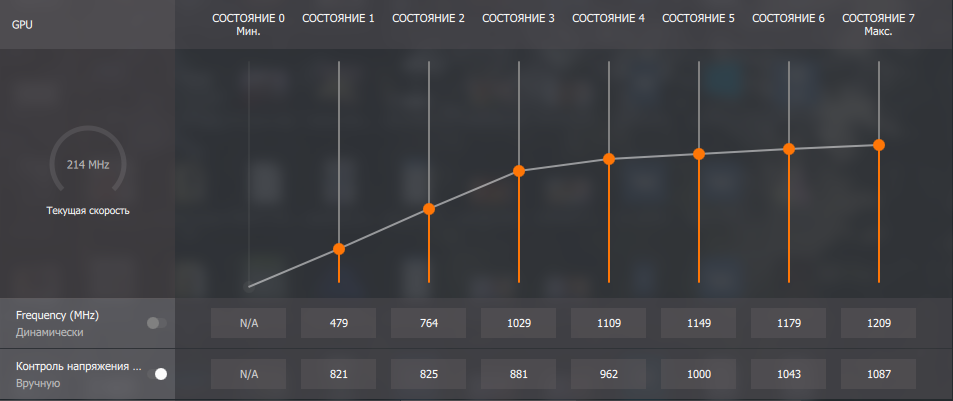

Какие значения напряжения надо выставлять для MSI RX 460 2GB OC? С разблокированными блоками она куда шустрее работает, но и не так стабильно, бывает что во время игры возьмет и отключится, повезет если еще карта сама обратно восстановится, и после этого ваттман пишет что его настройки были восстановлены из-за неизвестной ошибки. Так же помогает ограничение потребления через тот же ваттман или понижение напряжения. Хочу сделать андервольт для более стабильной работы.
Комментарий к файлу: Стоковые значения
сток.png [ 158.53 КБ | Просмотров: 3297 ]

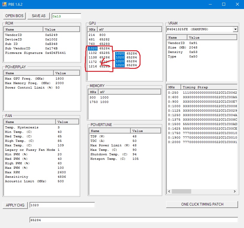

Всем привет.
У меня Radeon RX 460 2gb OverClock от Sapphire, без доп.питания, - короткая видеокарта с одним куллером. :crazy: Работает на частоте 1216 MHz при 65228 mV.
Память у нее K4G41325FE (SAMSUNG).
Как известно, у многих людей наблюдается проблема с (нехваткой питания?), вылетом из игр, крашем драйверов, слётом настроек витмана итд. :bandhead:
Меня самого эта фигня порядком задрала, и я стал частенько залазить в витман и убирать частоту на -25%. Это получается частота в районе 980 Mhz + / -
Вылеты из игр с такой настройкой случались ну очень редко.
В основном вылетало если параллельно с игрой идет стрим этой самой игры, либо просто играешь и параллельно воспроизводится фоном видео на ютуб в HD качестве.
Короче при любой нагрузке на видяху, кроме самой игры. Происходит вылет примерно через минут 10-15.
Собственно я подумал, что если на уровне биоса зарезать частоты скажем на 1020 Mhz и по шаманить с питанием, то карточка перестанет выносить мне мозг даже если драйвер слетит.
Пофиг там на всякие разблокированные шейдеры итд... упавшую производительность... Мне это не сильно нужно. Просто уже хочу забыть об этом геморе с вылетами.
И примерно так я и сделал. Поковырял биос, но дрова стали понимать что он модифицированный. :facepalm:
Я читал весь тот гемор, который нужно сделать чтобы этот вопрос решить. Но это получается что снес винду - опять танцы с бубном. Поставил видяху в другой комп - опять танцы с бубном.
Вопрос к знающим, есть ли решение этой проблемы? Как быть, что делать? Может у кого есть биос...
PS, https://www.youtube.com/watch?v=_4xFxG5UHv8&t=2s тут та-же самая проблема, человек менял БП. Но мне менять не варик, ни мамку ни бп.
1231231.jpg [ 179.27 КБ | Просмотров: 3058 ]

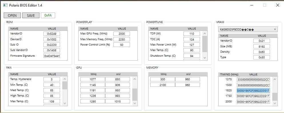

Мне кажется что изменение биоса не поможет, вот например я вшил в биос вольтаж -50мв на p7 и все ровно вольтаж прыгает до дефолтного значения, как только включаю что нибудь в ютюбе, это только на дровах которые после 1.7.7.1. Тоесть последние драйвера обходят напряжение вшитое в биос и ставят дефолтное).
Как я решил проблему на последних дровах. Прошил биос, поставил тайминги от 1625, дрова видяху потеряли и я их пропатчил прогой atikmdag-patcher-1.4.5, этот патч обходит защиту драйверов. А напряжение выставляю в последней версии утилиты sapphire trixx, ставлю в ней галочки чтоб при загрузке настройки применялись, всё работает, напряжение не меняется на дефолтное. Получается так что тебе не обязательно править биос, а поставить родной и его уже регулировать sapphire trixx, ставь pl+50%, а напряжение минус -96мв, смотришь что нет фризов артефактов и вылетов, если есть, то поднимаешь на 10мв и так далее, пока не будет стабильности. Например у меня стабильность начинается при -42мв.
Ryzen5 3600 @4200fix//СВО Arctic Liquid Freezer 240//Gigabyte B450 AORUS PRO//ddr4 3733 16Gb//aurus 1660ti//Корпус Zet Rare M1
Последний раз редактировалось Ruslan56 02.10.2017 13:06, всего редактировалось 1 раз.

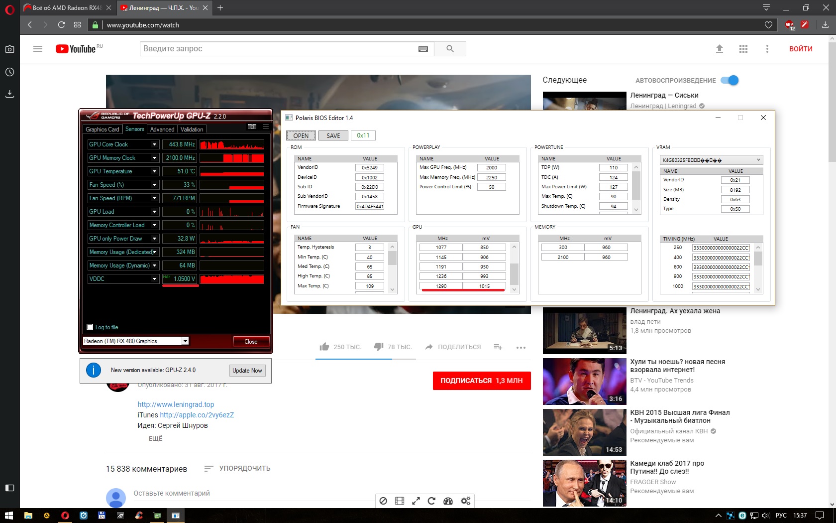

Ruslan56 писал(а):
У вас прям какая то чудо система, всё не так с настройкой, как у остальных.
Добавлено спустя 1 минуту 55 секунд:
MaD!CaT Я не могу понять как дрова обходят настройки биоса, что за мистика?
Сразу после перезагрузки напряжение правильное, как я и выставил в биосе, даже пару тестов могу пройти и напряжение не измениться, но стоит зайти в браузер и включить какой нить видос, вольтаж становится дефолтным.
Комментарий к файлу: Вот что получилось))))
15.jpg [ 386.25 КБ | Просмотров: 2854 ]
Комментарий к файлу: Вот что зашил
vbios.png [ 34.15 КБ | Просмотров: 2854 ]
Последний раз редактировалось Ruslan56 02.10.2017 13:45, всего редактировалось 1 раз.
Регистрация: 27.06.2008
Откуда: Таганрог
Ruslan56 Ну дык всё применилось! Стандартное напряжение 1.15В или около того крутится, если из коробки. У каждой карты есть свой внутренний оффсет, у вас он 0.037В, вот и получили 1.05В, а не 1.15В.
