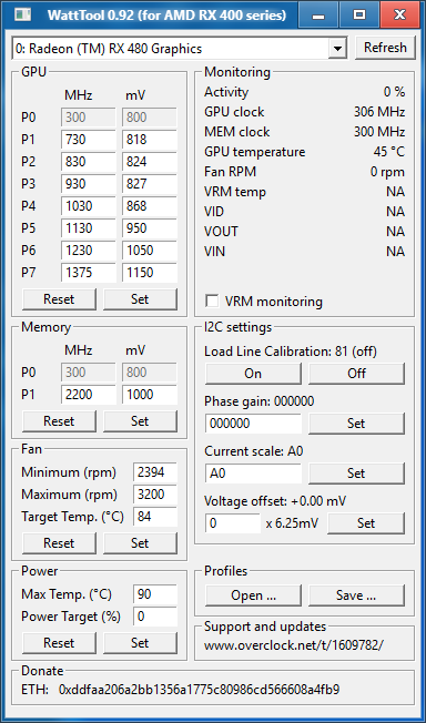

Народ -помогите отредактировать биос для Asus strix rx 480 на даунвольт. то и драйвер откатывал на 17.7.1 и чистил через DDU и ставил по новой .а как вваливала напруга 1.187 на чип так и идет .биос тоже шил на 1.050 и фиг-как было 1.187 так и есть под нагрузкой .биос могу сюда скинуть
и нужно по ядру 1350 +если нетрудно то тайминг памяти отредактировать
https://drive.google.com/open?id=0B_zGl ... DdpVUN2eVE
P.S Сейчас температура под 90 вваливает .карта гарантийная ,но звонил в ситилинк там сказали принесите -посмотрят-может наладят.Как понял они неохотно на замену идут.а такой нагрев это явно заводской брак для такого охлада .480 8гб исчезли у них из продажи,а значит впарят фуфло по принципу- брал за такую то сумму ,то и выбирай на эту же сумму.Может проще добить карту и сдать по гарантии?
P.P.S если не поможет .то потащу в гарантийку-народ очень нужна помощь в редактировании биоса на понижение напруги ,моник 120 герц.Задолбал куллер на 90-100 % работы -самолет еще тот
Huananzhi Gaming X99-TF ,2667v4/32gb ddr4,Superjetstream 1080 8Gb,БП Чифтек 750Вт,монитор BenQ XL2410T.Cooler Master storm sniper black
Регистрация: 24.10.2010
GreeDWaR
Как я понял вам надо чтобы у вас максимальное напряжение на GPU под нагрузкой (в 3D) было 1.050Mv и при этом напряжении максимальная частота составляла 1350MHz, ну и тайминги на память отредактировать?
1.050Mv не мало будет для 1350MHz? в MSI Afterburner заранее проверяли? Если да то я отредактирую вам биос как вы хотите но прежде дайте мне ваш скрин программы WattTool 0.92.
WattTool 0.92

GreeDWaR писал(а):
сейчас все будет -биос для карты дефолтный 1266/2000
Ок, жду.

Сделал вам 2 биоса, в 1 напряжение чуть ниже во 2ом чуть выше навсякий случай. Пробуйте, все что вы просили должно работать, тайминги на память тоже отредактировал, сейчас быстрее работать будет, поставил от 1625 в 1750 а от 1750 в 2000MHz.
http://rgho.st/66QLsKTk4
2ой http://rgho.st/6gNW7htCn
Регистрация: 08.01.2011
Откуда: Красноярск
Спасибо вам огромное за проделанную работу -буду пробовать ,но вот на своем же скрине обратил внимание -частота памяти-0 мГц -это програмный глюк? или чем это пояснить?
Не за что. В GPU-Z то, да это програмный глюк, в версиях v2.3.0 и v2.4.0 у меня так же отображает частоту памяти, можно скачать GPU-Z v2.2.0 там все нормально отображаться будет. https://www.techpowerup.com/download/techpowerup-gpu-z/

первые три месяца карта в тяжелых играх вела себя хорошо-75 по чипу. далее похуже и теперь 89-90 в авто обороты куллера. корпус из подписи.крышка закрыта боковая-но думаю охлаждение карточке должно хватать в таком корпусе.напрашивается вывод -паста высохла? или прямой контакт от асуса уг еще то!патчить надо после установки дров?
Если биос редактировался то да патчить нужно обязательно. Патч: https://www.monitortests.com/atikmdag-patcher-1.4.5.zip
