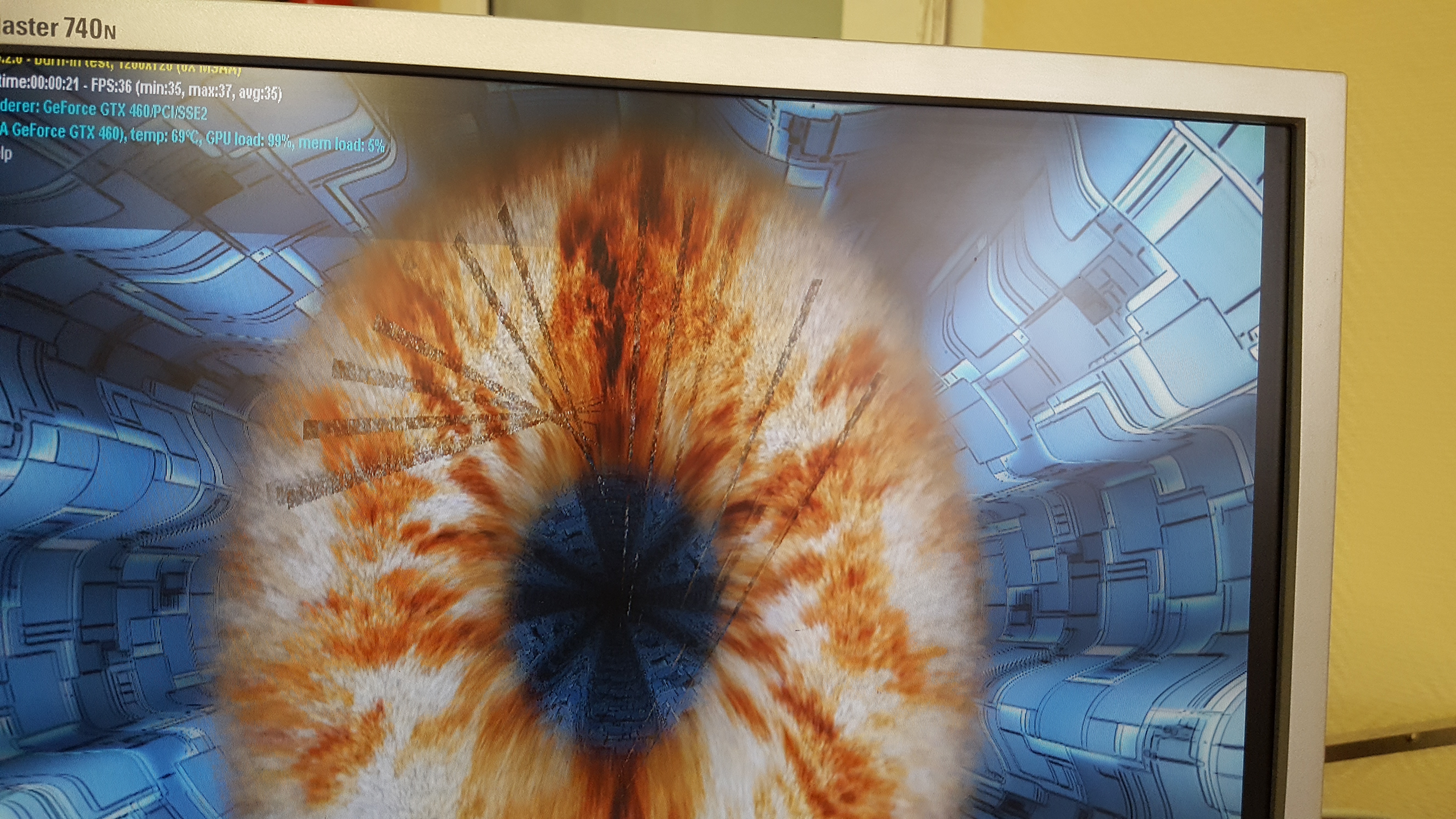

Регистрация: 31.03.2017
Доброго времени суток!
Видяха GigaByte GV-N460OC-1GI rev 1.0
С недавних пор появились артефакты, причем довольно странные, впечатление что сдох какой то из конвейеров.
Тестил на совершенно разных системах, эффект одинаковый, от операционки и материнки никак не зависит
Фото прилагаю, может кто что посоветует?
20170414_181630.jpg [ 5.21 МБ | Просмотров: 1746 ]
Регистрация: 18.09.2010
Откуда: Вологда
Фото: 12
ccnd писал(а):
кто что посоветует?
устроить торжественные похороны с салютом! ;)
Жалко такого подопытного выкидывать. Хороший экспонат потренироваться
Откуда: Вологда
Фото: 12
ну тогда прожарить в духовке\феном\утюгом!.. :D
