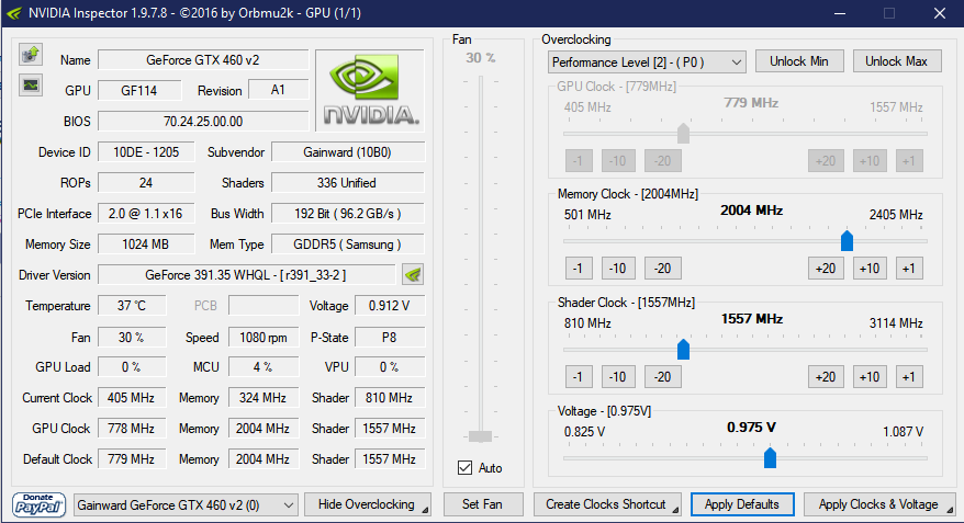

Gainward GTX 460 v2, с какого-то момента появилась такая проблема: игра, спустя какое-то время намертво зависает, но звук остается, думаю, что нужно крутить частоты. Крутил частоты и вниз и вверх, помогает, GTA V, например, не вылетает. Но при игре в Far Cry 4 она часто намертво зависает, но звук идёт. Кто подскажет, куда крутить частоты, и нужно ли крутить вольтаж? Или, может быть, дело в драйверах?

neoverclocker
после 306.хх может быть что угодно. зависоны только в играх или в браузере тоже?
Регистрация: 29.03.2017
neoverclocker
Можно конечно попробовать сильно придушить видеокарту, но не думаю, что это что-то изменит.
Увеличить tdrDelay до 8.
Если проблема возникла на ровном месте то с скорее всего "крутить" на свалку или на продажу. От старых карт лучше избавляться до того как они превращаются в кирпич. Использовать с пониженным потреблением надо начинать ДО возникновения проблем.
Регистрация: 25.02.2019
Dart-s писал(а):
neoverclocker
Только в играх
Регистрация: 18.09.2010
Откуда: Вологда
Фото: 12
neoverclocker писал(а):
Только в играх
греть бубликом или комбустером не пробовал - перегрева точно нет? вентиль на 100% пробовал - также вырубается?
график роста температуры выложи из МСИ АБ - так чтобы от простоя и до рабочей.
на таком возрасте ферми бывает страдают от высыхания ТИ под крышкой и локальных перегревов.
Пока играл температура не поднималась больше 85 (отчет из afterburner прикрепил в .zip архиве). Попробовал комбустером, дошло до 91 градуса. Если куллер выставить на 100, то температура в игре около 65-75, но все равно виснет.
