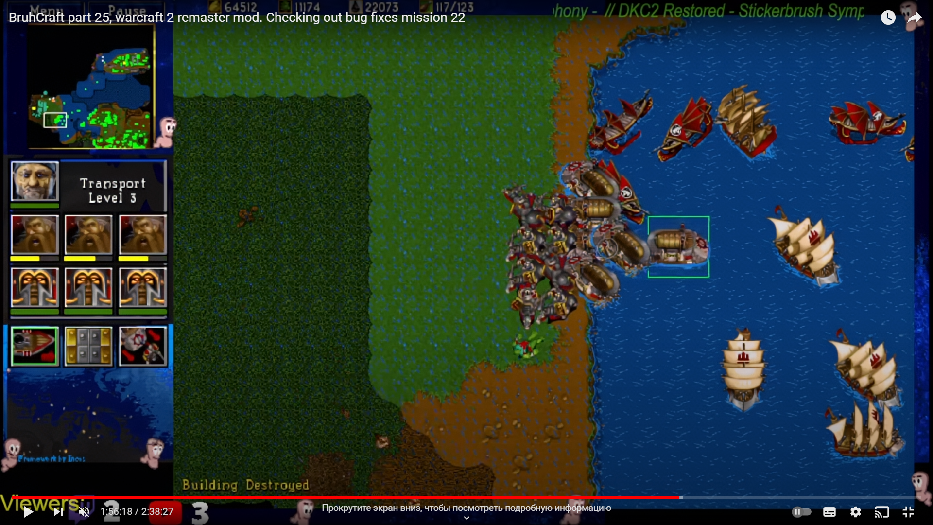

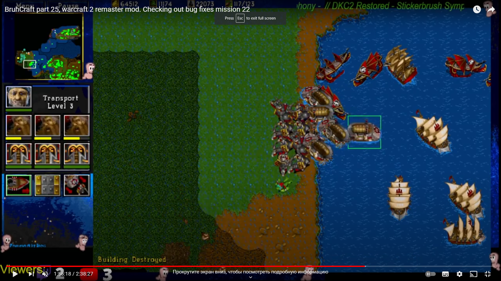

этот супер-пупер работает только когда исходное разрешение видео меньше, чем разрешение монитора. например, у меня монитор 1080p, значит на ютубе видео нужно 720p или меньше.
сначала блок декодирования видюхи как обычно декодирует видео, а потом остальные кишки видюхи картинку улучшают. процессор вообще не нагружен. к сожалению, в проигрывателе MPC HC и браузере firefox супер-пупер не пашет (ФАК не врет), нужен хромоклон.
визуально супер-пупер - это два фильтра: один убирает шум и артефакты сжатия, второй добавляет резкость. эффект зависит от конкретного видео. я думаю, что чем выше разрешение видео, тем больше эффект от супер-пупера.
во время просмотра 720p60 видюха жрет 110 Вт (вместо 15 Вт) и загружена на 50%. в связи с этим веселит фраза из ФАКа
Цитата:
You may experience a slight reduction in performance if playing a game or using GPU intensive creative apps in parallel.
прям как в мультфильме про Алису: если выпить пузырек с надписью "яд", то можно почувствовать легкое недомогание :-)
вот вам для примера из ютубы 720p60, качество 4:
0.png [ 2.5 МБ | Просмотров: 4504 ]
1.png [ 2.84 МБ | Просмотров: 4504 ]

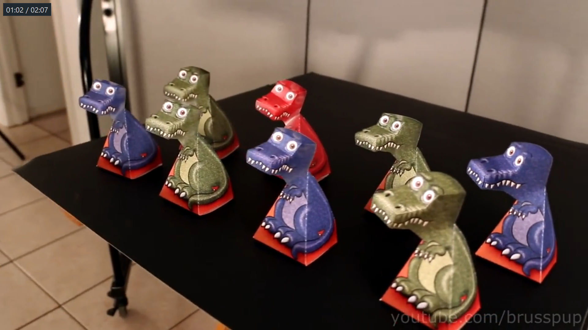

вот вам скрины из проигрывателя MPC HC для сравнения. 720p. на стенах видно шумоподавление. а у красного динозаврика затенение поплыло.
видюха жрет 110 Вт, как и в браузере (я надеялся, что будет меньше).
супер-пупер выключен, билинейная интерполяция (как в браузерах):
bilinear.png [ 1.37 МБ | Просмотров: 4426 ]
супер-пупер выключен, бикубическая интерполяция:
bicubic.png [ 1.48 МБ | Просмотров: 4426 ]
супер-пупер включен:
superpuper.png [ 1.91 МБ | Просмотров: 4426 ]

EaST писал(а):
для любителей разглядывать под лупой самое то ))
резкость в браузерах улучшается, и это заметно без лупы, потому что там обычная билинейка, которая мылит, по крайней мере у хуанга.
