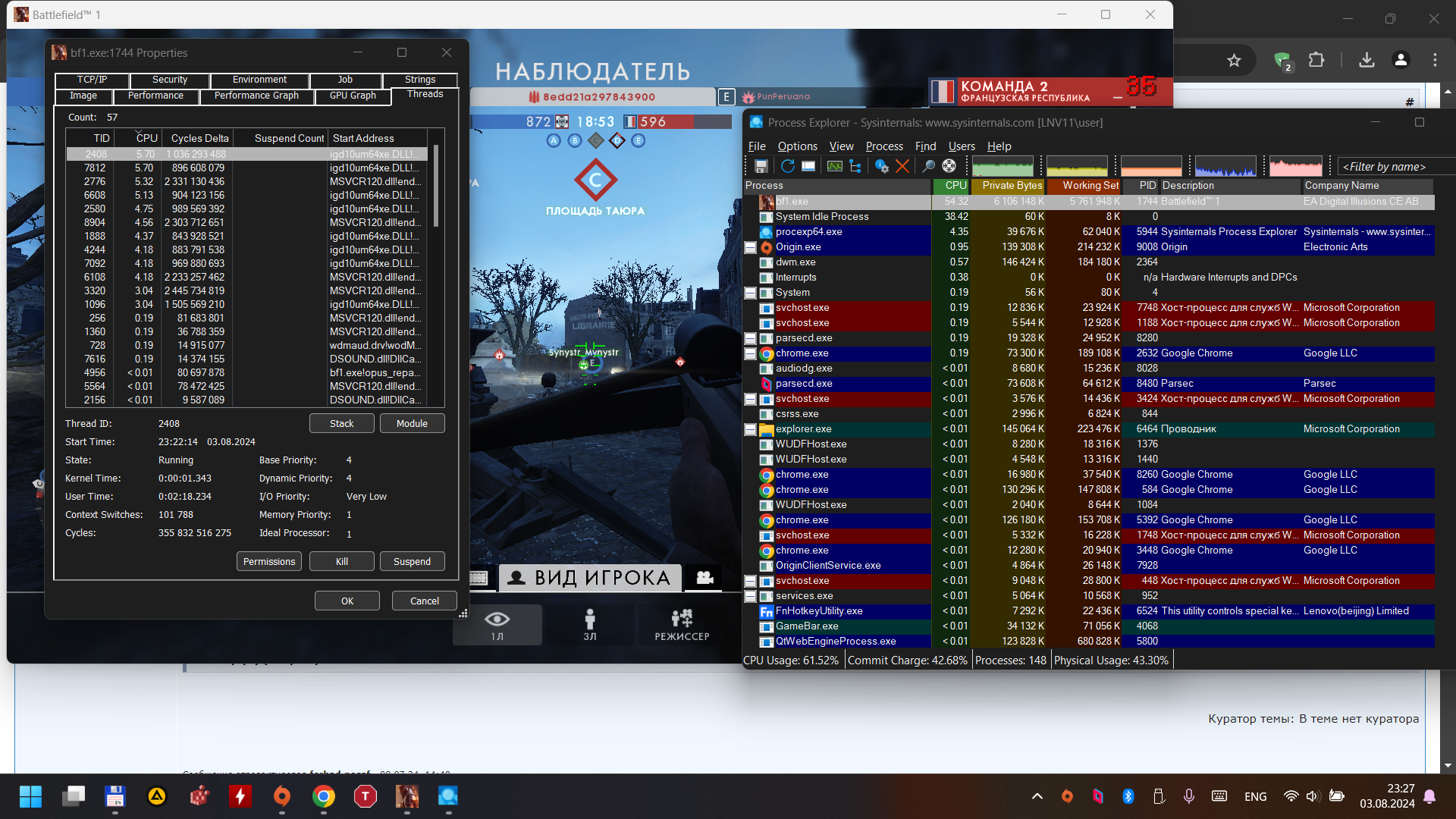

Может быть это некоторый оффтоп. Ноут с i3-1215U + UHD. Последний драйвер от 30 июля 24г.
В играх Battlefield 4 и 1, дичайшая процессорозависимость, да такая, что проц не может "раскрыть" собственную встройку, проц тупо долбится в 100%. На нвидии, на минималках, BF4 использует 4 потока и идеально работает на i5-760, BF1 использует 6 потоков (не считая разовую компиляцию шейдеров) и хорошо работает на Xeon X3440@4ghz (копия i7-860).
Можете посмотреть на arc'aх какая загрузка проца, на условном i5-12400F\ryzen 5600 , должно быть примерно в BF4 35%, в BF1 45-50%, мультиплеер минималки, естественно.
По process explorer'y видна, аномальная загрузка процесса igd10um64xe.dll
bf1.png [ 924.26 КБ | Просмотров: 2810 ]
