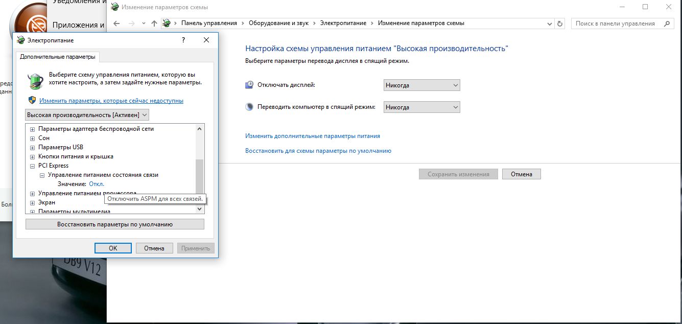

вот еще что нашел в настройке электропитания выбрал "максимальная производительность", залез в ее настройки... Вобзем что это и стоит ли включать?
Clipboard02.jpg [ 86.07 КБ | Просмотров: 2096 ]
Регистрация: 10.08.2015
Откуда: Молдова
Styuart1 , "настройке электропитания выбрал "максимальная производительность" эти настройки для процессора в основном , Power Limit находится в Кримсоне - Игры - Глобальные настройки - Глобальная технология OverDrive . для начала +10 (максимум , если не лезть в биос +20), и проверить стабильность.

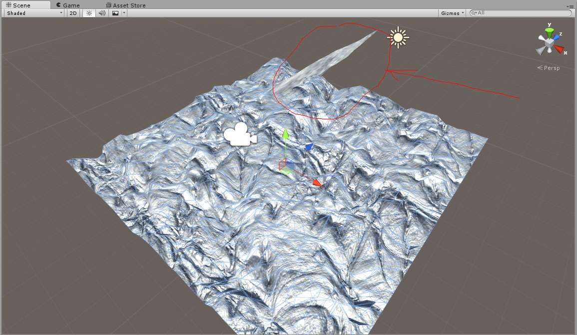

Здравствуйте !
У меня видео-карта ASUS R9 270, ей месяца 3 - новая.
Процессор: FX 4300
Материнка: ASUS m5a78l-m lx3
Такая проблема, при тессиляции в играх, в редакторе UNITY - происходит деформация поверхности.
Причём в разных точках, создавая эффект мелькания треугольников.
Драйвера стоят AMD 16.1.1 fix, так же ставил и другие.
Перегрева по чипу вроде нет, менял термопасту.
Пробовал уменьшить чистоту до референса - тоже голяк.
Биос прошивал - но биос той же версии что и стоял, так как новее нет и думаю и не будет.
Блок питания 450вт - по линии 12в - 183вт, а карта по описанию 150вт.
Не знаю на что и грешить, перепробывал наверное всё.
Толи процессор с битым ядром, толи материнка, толи БП, может и видеокарта (на ней DIRECT CU II, только на чип, а память воздухом обдувает).
1.jpg [ 203.25 КБ | Просмотров: 1715 ]
Регистрация: 29.09.2006
Фото: 24
т.е. процессор и всё остальное питаются 30вт? :haha:
