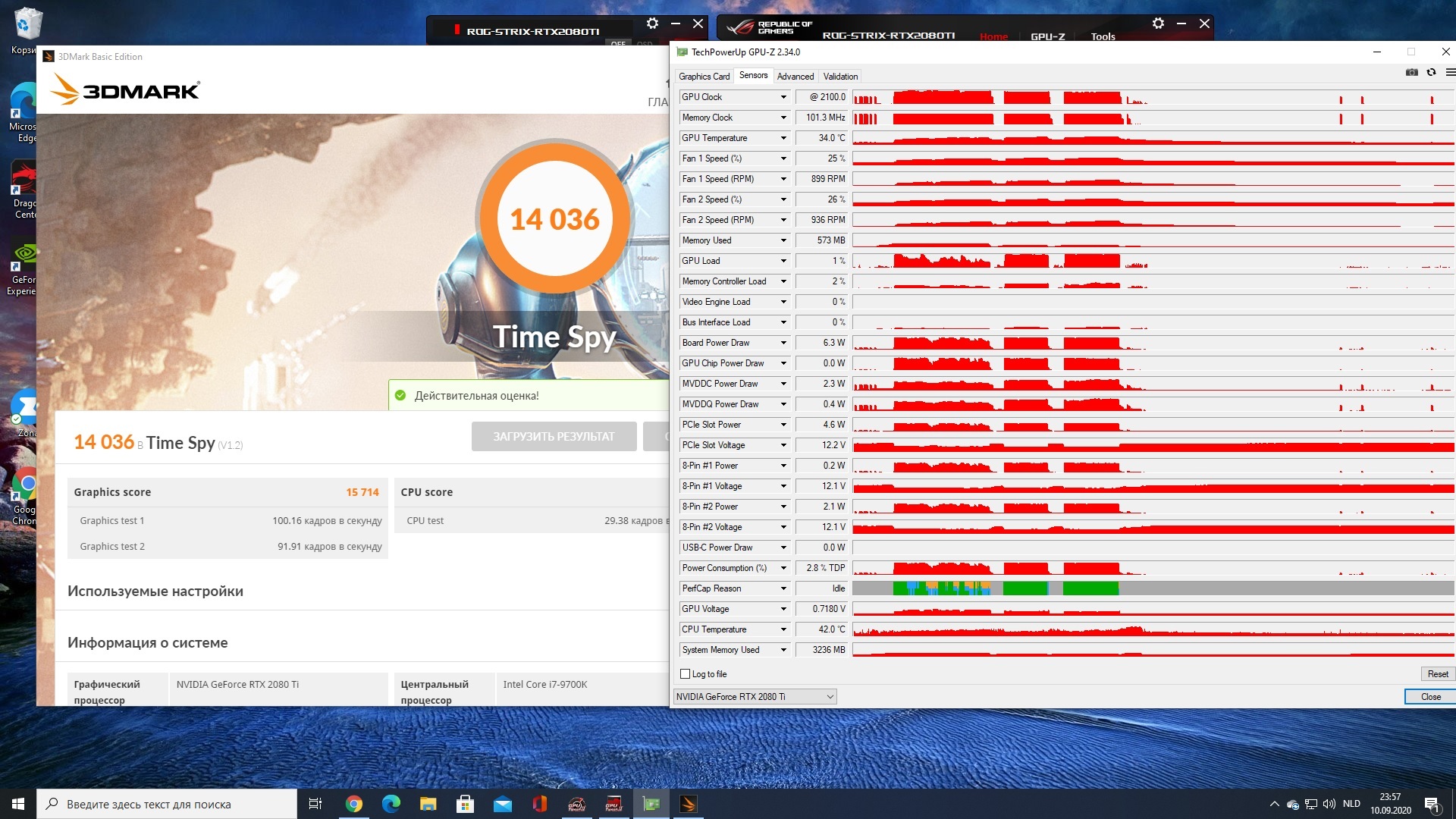

фурмарк погонял мин 10 и 3дмарк прошел. напруга макс прыгала до 1.04,ну это скочок буквально на секунсду, в среднем меньше чуток 1,02
1010.jpg [ 611.8 КБ | Просмотров: 719 ]

и?.. все тоже самое, вы либо не читаете, что вам пишут, либо не хотите воспринимать информацию.

Разгон ГП, практически тоже самое, что и разгон ЦП... температура зависит от силы тока (сила тока это разница м/д потреблением (в первую очередь) и напряжением), потребление зависит от напряжения, напряжение зависит от частоты, частота зависит от температуры... когда находите дзен, ни какие лимиты не будут мешать полноценной работе ускорителя.

снижайте частоту на шаг!!!... читайте же в конце концов.

kompelia, снижайте напряжение до тех пор, пока в GPU-Z не пропадет вот это месиво на графике PerfCapReason. Он должен быть пустым (серым). Ну или короткие единичные всплески пару раз - тоже допустимо.
